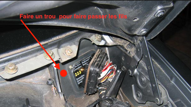

Maintenant il faut faire un trou dans la caisse pour ramener les fils derrière le tableau de bord choisissez l’endroit que vous voulez, moi j’ai dû démonter mes essuie-glaces puis le moteur d’essuie-glaces et faire un trou à côté de prise carré du faisceau moteur :

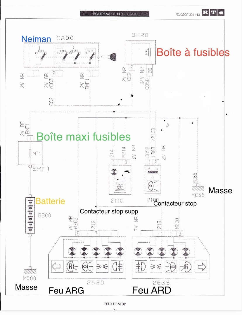

Voici le schéma électrique Peugeot 306 pour identifier le fusible du contacteur redondant de frein ici c’est le F5 contrairement à la 406 qui est le F3.
