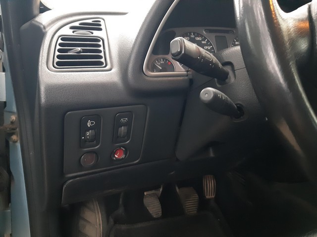

Voici donc le résultat sur ma 306 break avec un interrupteur on/off adaptable acheté sur Amazon, si vous avez des questions sur l'installation du régulateur j'y répondrai avec plaisir.
IMG_0321.jpg, 2.62 MB
Vues 1826 fois

Photo de mon install avec un bouton type origine
20241012_181817 - Copie.jpg, 52.05 KB
Vues 1646 fois
