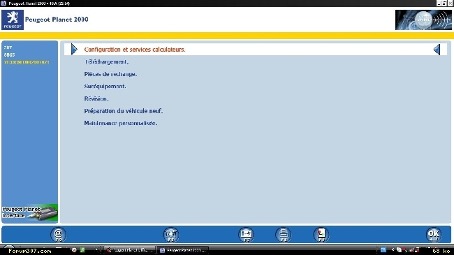

A - Activation de l’option régulateur de vitesse avec Peugeot PP2000 inclus dans la DIAGBOX (Valise Peugeot) :
Vous devez au préalable activer l’option, se rendre dans le menu :
1. Configuration et services calculateurs
2. Test par calculateur
3. Moteurs / BVA
4. Diesel
5. RHY BOSCH EDC15
6. Télécodage
7. Architecture électrique
8. Régulation de vitesse véhicule (RVV) -> Présente
9. Télécoder

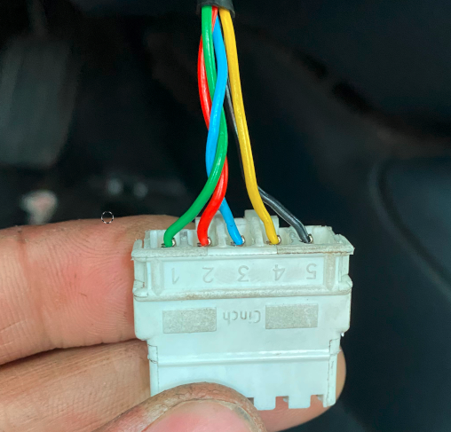

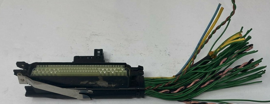

B – Récupération des 4 pins femelles sur une prise/plug calculateur EDC15 :
Vous n’avez besoin que de 4 fils pour commander votre régulateur de vitesse, il faut les connecter directement au calculateur, pour cela je vous conseille d’acheter la prise ou plug d’origine dans une casse automobile, la voici :
Il va falloir l’ouvrir, il faut retirer le serre-câble noir pour enlever le petit cache et accéder à une petite vis pour désolidariser le bloc interne Beige du cache extérieur noir. Maintenant récupérer les 4 fils en insérant une aiguille sur le côté des pins femelle pour les extraire sinon détruisez le plastique beige pour les récupérer en prenant soin de ne pas les endommager.
PIN FEMELLE :

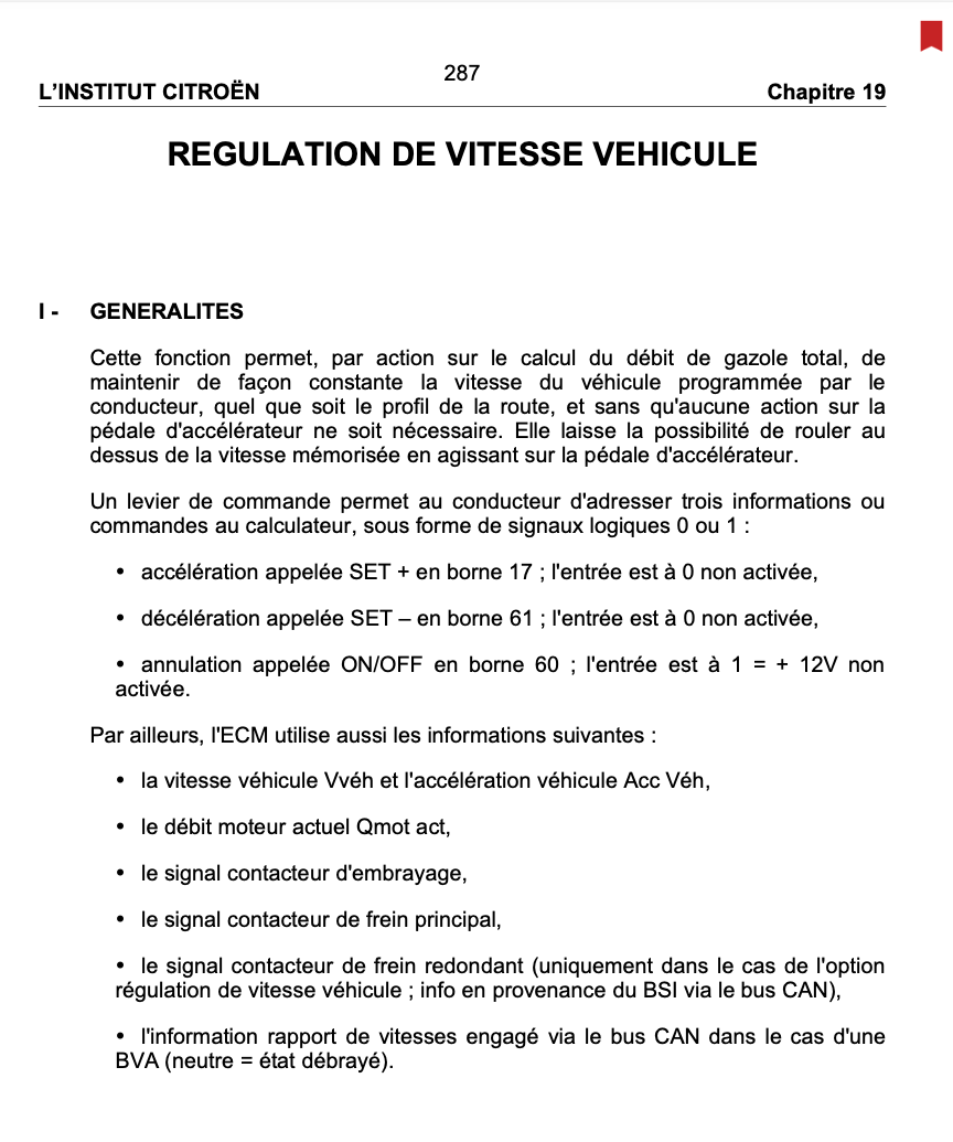

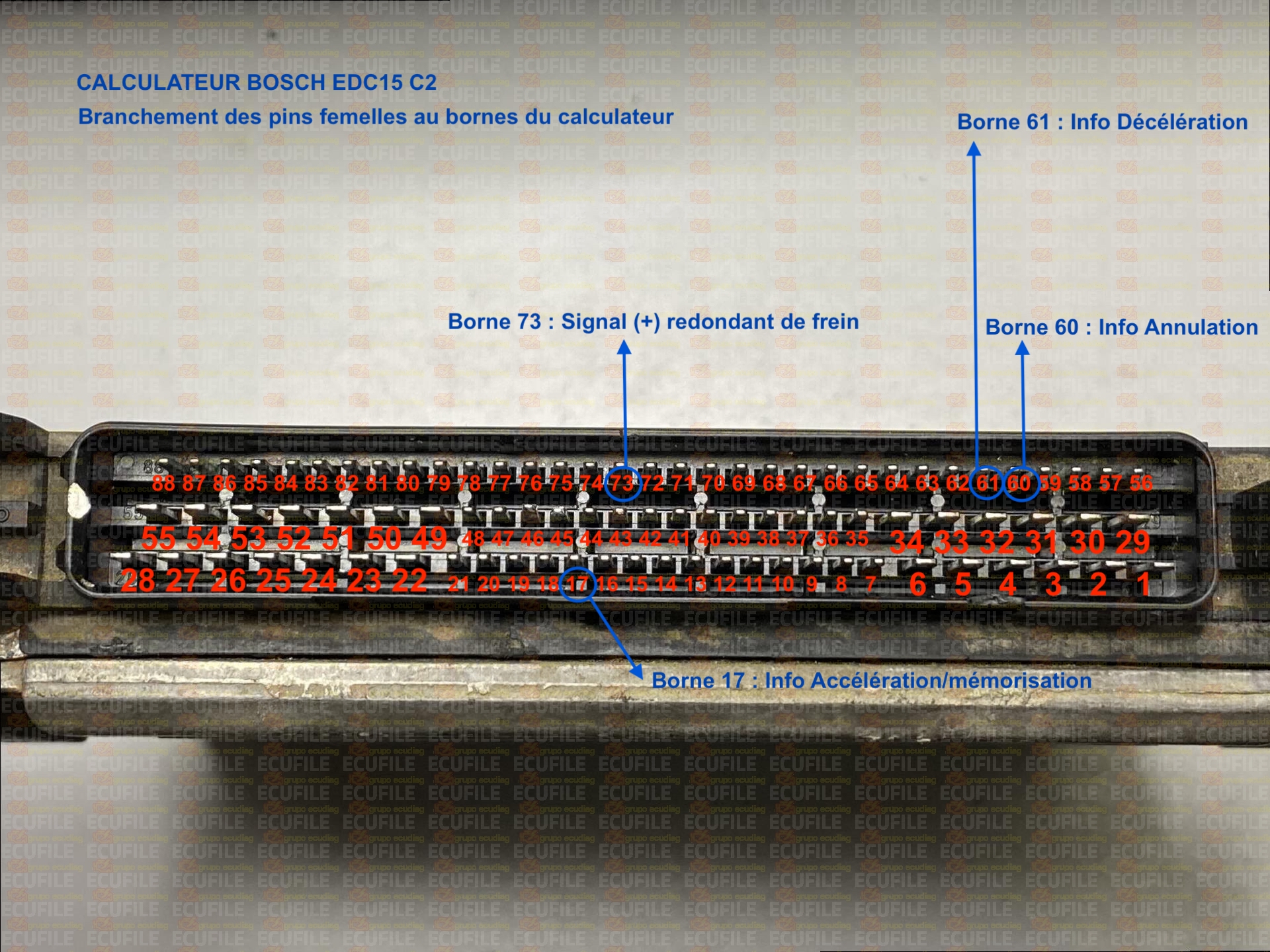

C - Câblage du calculateur EDC15 pour commander la régulation de vitesse :
IDENTIFICATION DES BORNES :
Le calculateur EDC15 possède 88 voies, ses bornes ont toutes une fonction précise, voici les bornes qui gère la régulation de vitesse pour votre véhicule :
Maintenant que vous avez en possession les 4 fils avec les pins femelle aux extrémités il va falloir les allonger car ceux-ci vont cheminer du calculateur au niveau du compartiment moteur vers le tableau de bord en dessous du volant, prévoir de les rallonger d’1 mètre chacun.
1 - Débrancher la batterie de votre véhicule, câble de masse (-) 2 - Retirer la protection plastique noire sur la prise/plug de votre calculateur et débranchez-la 3 - Retirer le petit serre-câble, le petit cache et la vis pour déboiter la partie beige du bloc noir de la prise/plug. Maintenant Vous devez insérer les pins femelles dans votre prise/plug d’origine en prenant soin de choisir les emplacements 17, 60,61 et 73 et coller une étiquette en inscrivant les numéros : 17, 60,61 et 73 pour identifier chaque fils à brancher ensuite côté tableau de bord. Sur la photo qui suit j’ai déjà inséré les pins femelles dans ma prise/plug et j’ai rebranché cette même prise puis j’ai entouré mes 4 fils de scotch isolant.

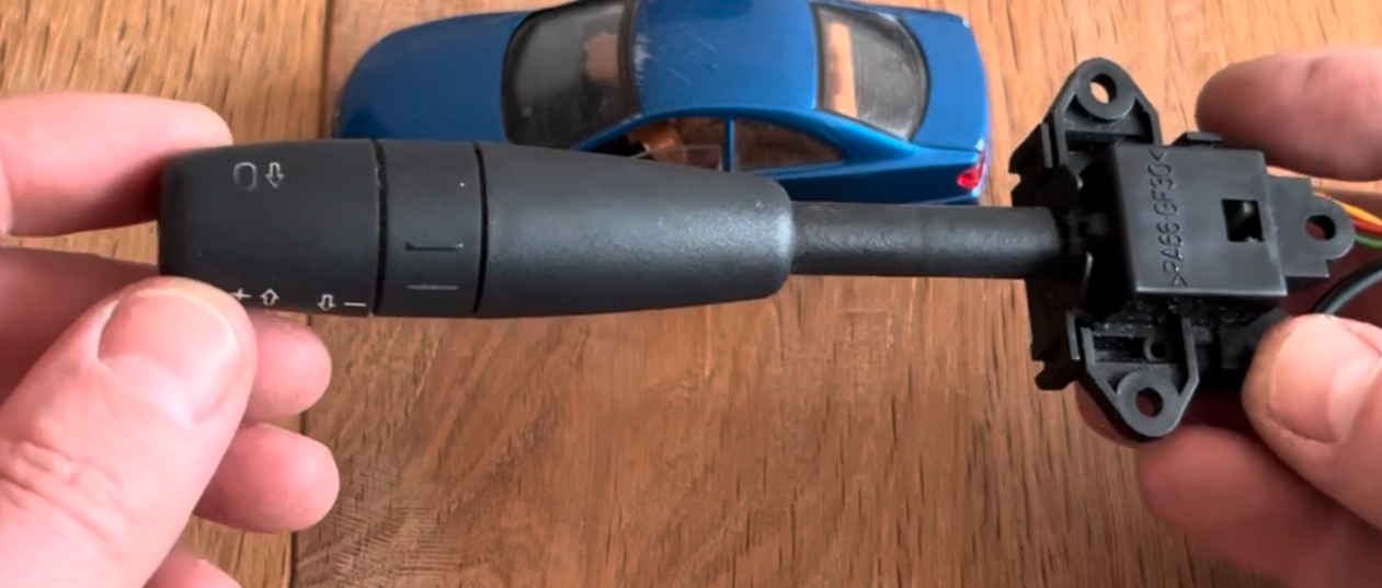

Le commodo : REF 6239.97
Il y a dans le cache des commodos sous le volant de vos 306 un emplacement prévu pour lui, deux trous pour accueillir les deux vis, il va falloir percer le cache pour insérez le commodo, prenez-votre temps et faites ça bien pour l’esthétique ! Perceuse : 2 trous et une lime fera l’affaire.
Sa prise :
1 - Brancher le fil 17 qui part du calculateur au fil bleu numéro 3 de la prise du commodo. 2 - Brancher le fil 60 qui part du calculateur au fil jaune numéro 4 de la prise du commodo. 3 - Brancher le fil 61 qui part du calculateur au fil noir numéro 5 de la prise du commodo. 4 - Puis connecter/lier les fils 1 vert et 2 rouge ensemble et les connecter au boutton on/off d’origine peugeot à sa borne numéro 2.

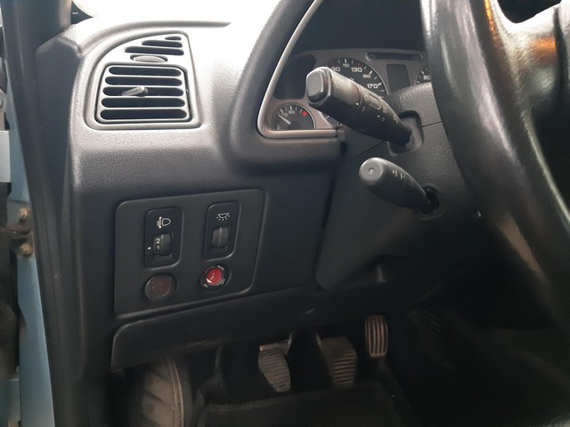

Le bouton on/off de Peugeot 406 : REF 6552.LW
Pour transmettre le courant 12v au commodo du régulateur, mais il n’est pas non plus nécessaire nous pouvons installer n’importe lequel bouton on/off 12V adaptable en remplacement :
Le connecteur d’origine du bouton off/off ci-dessus qui est jaune possède 4 pins femelles :1 2 4 et 5, le branchement est le suivant pour son fonctionnement complet : 1 - Brancher le fil du connecteur n°5 à un fil de masse (VERT ET JAUNE) bi-couleur sur Peugeot 306. 2 - Brancher le fil du connecteur n°4 derrière la boite à fusible : fil du fusible F5. 3 - Brancher le fil du connecteur n°1 qui reçoit l’alimentation ou + après contact derrière la boite à fusible : fil du fusible F33. 4 - Brancher le fil du connecteur n°2 au deux fils du commodo (vert et rouge) préalablement liés ensemble.

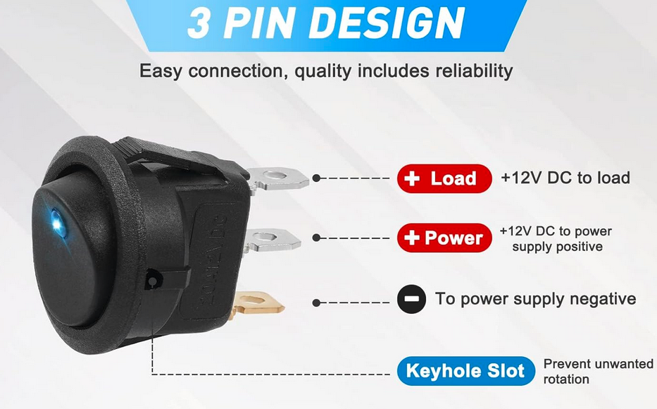

Le bouton adaptable 12v :
Si vous n’arrivez pas à mettre la main sur le bouton on/off d’origine Peugeot 406 vous pouvez simplement installer un bouton adaptable. 1 - Bancher le premier fil + Load qui doit être relié au fil derrière le fusible F33. 2 - Brancher le deuxième fil (-) négatif qui doit être relié à un fil de masse (VERT ET JAUNE) bi-couleur sur Peugeot 306.

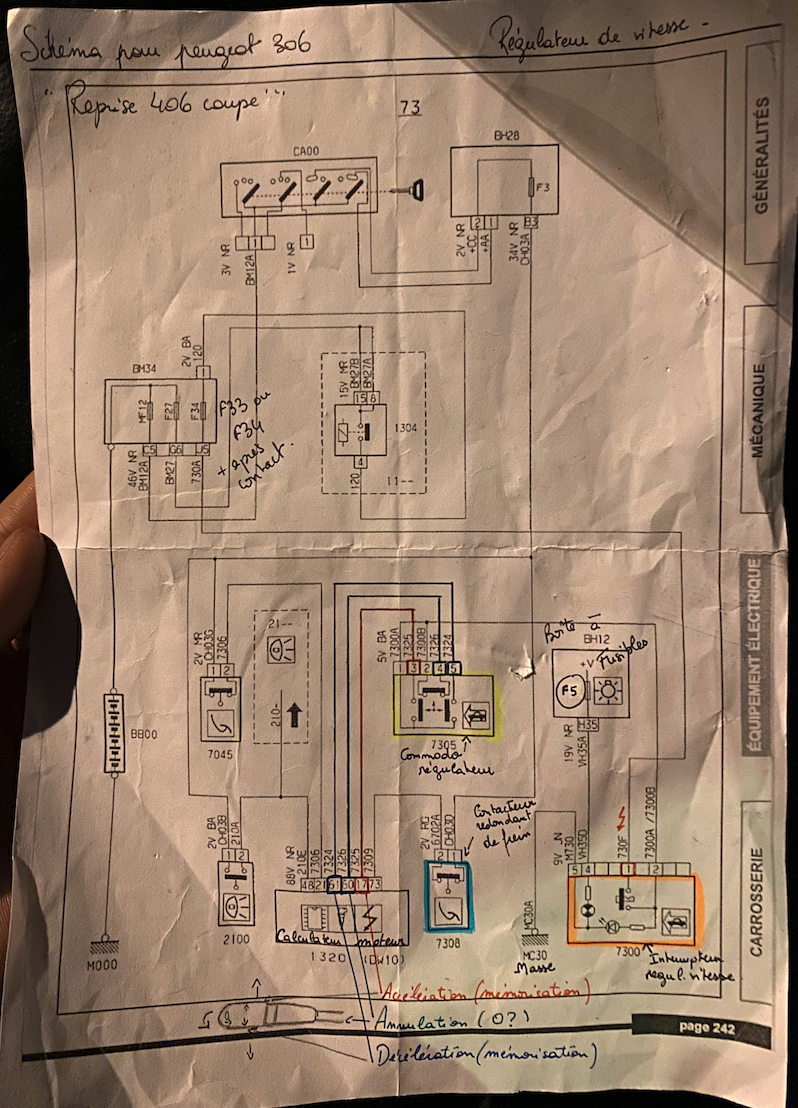

Voici le schéma électrique Peugeot 406 coupé pour une vision large du branchement du KIT :

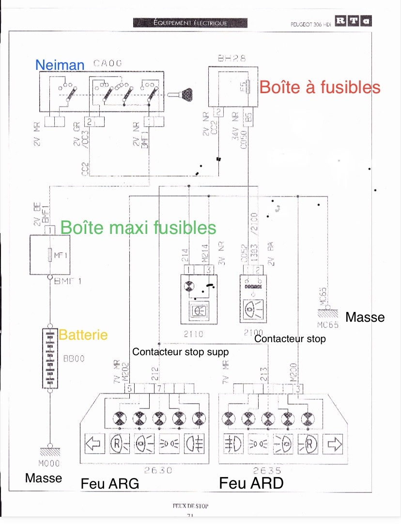

Voici le schéma électrique Peugeot 306 pour identifier le fusible du contacteur redondant de frein ici c’est le F5 contrairement à la 406 qui est le F3.

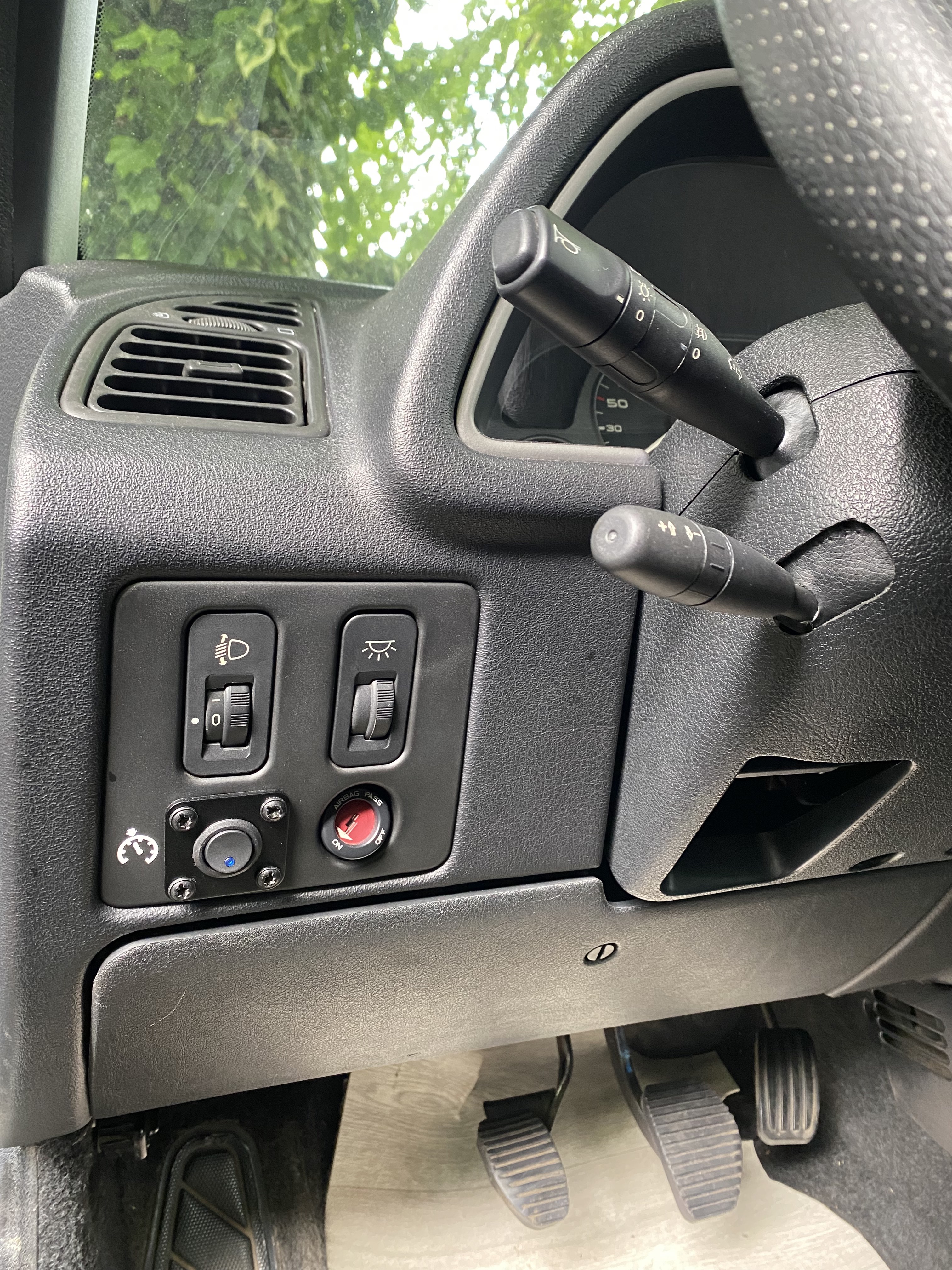

MessagePosté le: 05 08 2024 11:31    Sujet du message: R&eacutepondre en citant
Voici donc le résultat sur ma 306 break avec un interrupteur on/off adaptable acheté sur Amazon, si vous avez des questions sur l'installation du régulateur j'y répondrai avec plaisir.

Photo de mon install avec un bouton type origine
20241012_181817 - Copie.jpg, 52.05 KB
