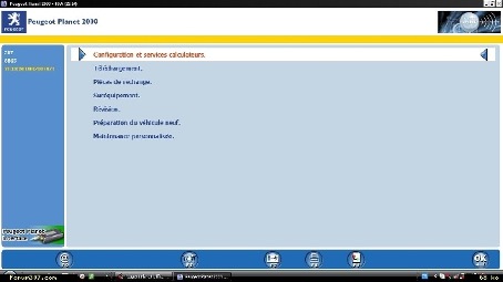

A - Activation de l’option régulateur de vitesse avec Peugeot PP2000 inclus dans la DIAGBOX (Valise Peugeot) :
Vous devez au préalable activer l’option, se rendre dans le menu :
1. Configuration et services calculateurs
2. Test par calculateur
3. Moteurs / BVA
4. Diesel
5. RHY BOSCH EDC15
6. Télécodage
7. Architecture électrique
8. Régulation de vitesse véhicule (RVV) -> Présente
9. Télécoder

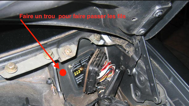

Maintenant il faut faire un trou dans la caisse pour ramener les fils derrière le tableau de bord choisissez l’endroit que vous voulez, moi j’ai dû démonter mes essuie-glaces puis le moteur d’essuie-glaces et faire un trou à côté de prise carré du faisceau moteur :
