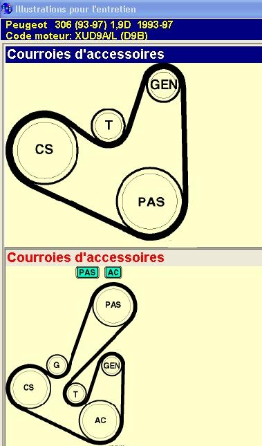

J'ai acheter un alternateur sur le bon coin mais je dois maintenant le mettre à la place de mon ancien,
Comment se démonte-il SVP ?
Est-il nécessaire de démonter la roue et une autre partie pour l'enlever ?
Et après comment faut-il faire pour détendre la courroie d'accessoire ?
Pour couronner le tout j'ai aussi la clim
Voir schéma du bas ,
PAS: Pompe de direction assisté
GEN: Alternateur
AC: pompe de clim
CS: volant moteur
T: poulie Damper
G: ?
1_jpg864.jpg, 41.22 KB
Vues 737 fois
Voir schéma du bas ,<br />PAS: Pompe de direction assisté<br />GEN: Alternateur<br />AC: pompe de clim<br />CS: volant moteur<br />T: poulie Damper<br />G: ?

CS = Poulie damper
G = Galet enrouleur
T = Galet tendeur
Y a plein de tendeurs différents sur les moteurs XUD9-DW8 selon si tu as la clim, la DA et le positionnement de ceux-ci...
Donne nous plus d'infos sur ton montage pour qu'on puisse t'aider..

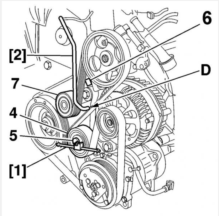

Merci beaucoup pour votre aide, voici-dessous mon montage:
Dois-je aussi remplacer la courroie d'accessoire par une neuve ?
XUD de 1996 avec clim
courroie-alternat.PNG, 340.83 KB
Vues 590 fois

Tu remplaces ta courroie d'accessoire en fonction de son état,sur le dw8 j'avais fait la totale;la courroie d'accessoire,les tendeurs et le ressort car l'ensemble avait une sale tronche.

Moi sur mon DW8, j'ai un galet enrouleur qui se trouve juste à côté du longeron, faut descendre le moteur et mettre quelqu'un dessus pour pouvoir extraire la vis du galet

J'ai eu pas mal d'info ici:
http://lemecano.fr/2011-06-18/tutoriel-changer-la-pompe-de-direction-assistee-306-1-9l-dtd-moteur-xud/
Il y a donc un tendeur automatique comme il y a la clim.
