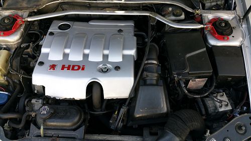

Petit dossier pour vous expliquer comment nettoyer votre débitmètre d'air
La technique est la même si vous souhaitez le changer
_copie-0_20150524_112825.jpg, 32.84 KB
Vues 251 fois
On commence par retirer l'insonorisant moteur
_copie-0_20150524_113158.jpg, 40.96 KB
Vues 288 fois
