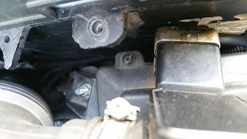

On commence par retirer l'insonorisant moteur
_copie-0_20150524_113158.jpg, 40.96 KB
Vues 327 fois

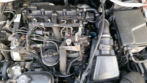

puis on dévisse la boite à air
_copie-0_20150524_112840.jpg, 25.75 KB
Vues 209 fois

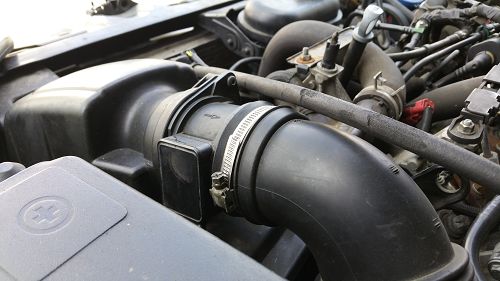

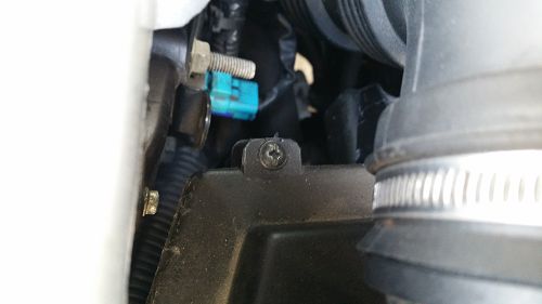

On retire le collier serflex puis on dégrafe la durite d'air.
Sans oublier de le débrancher électriquement via sa prise

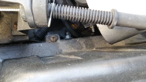

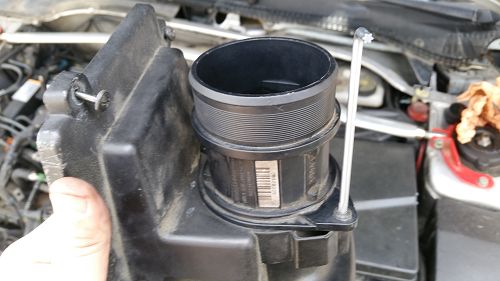

Reste sur la boite à air le débitmètre
Il est maintenu par deux vis torx de 20
20150524_125302.jpg, 28.82 KB
Vues 227 fois
On retire le collier serflex puis on dégrafe la durite d'air.<br />Sans oublier de le débrancher électriquement via sa prise<br /><br />Reste sur la boite à air le débitmètre<br /><br />Il est maintenu par deux vis torx de 20
20150524_125316.jpg, 31.4 KB
Vues 211 fois
20150524_124342.jpg, 30.54 KB
Vues 218 fois

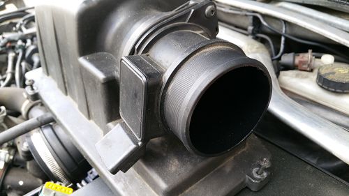

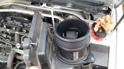

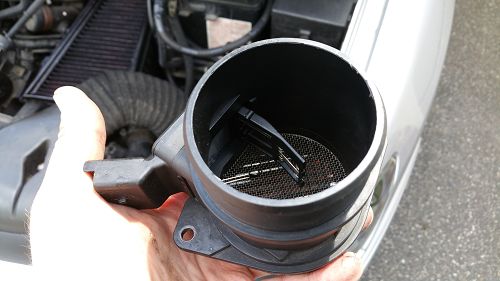

Une fois les vis enlevé, tiré gentiment sur l'ensemble pour le désaccoupler
20150524_124731.jpg, 27.11 KB
Vues 225 fois
20150524_124738.jpg, 30.14 KB
Vues 214 fois

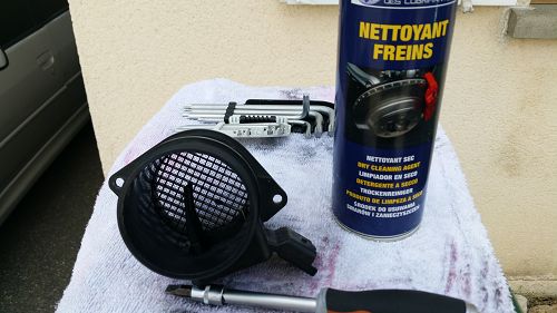

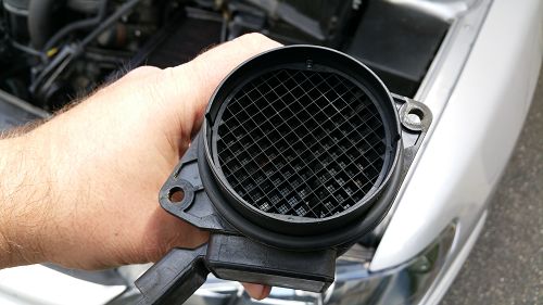

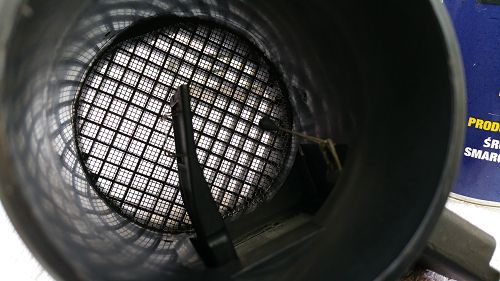

Pour nettoyer le conduit et sa "buse" j'ai opté pour un nettoyant à frein et une microfibre ;)
20150524_125023.jpg, 31.62 KB
Vues 214 fois
NB : ne pas toucher directement à la bille centrale servant de capteur ;)
20150524_125030.jpg, 33.33 KB
Vues 218 fois
Une fois bien sec, remonter le tout en prenant soin de bien rebrancher électriquement le débitmètre
A vous de jouer :good:
