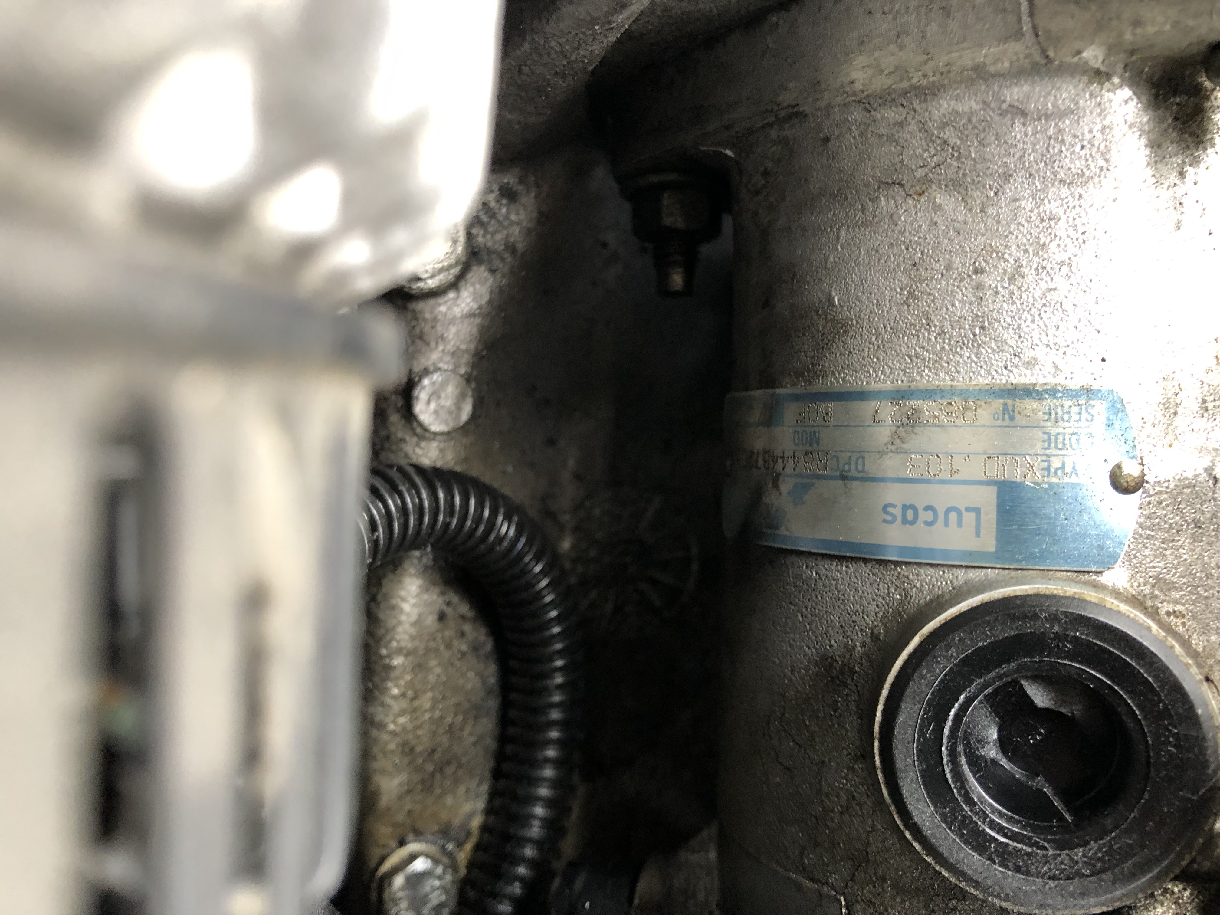

MessagePosté le: 04 03 2023 12:27    Sujet du message: R&eacutepondre en citant
Merci RHY
Apparemment c'est une lucas.
Une chose est sur , ma fuite ne viens pas du couvercle.

MessagePosté le: 04 03 2023 12:33    Sujet du message: R&eacutepondre en citant
La fuite viens de derrière, Contre le bloc...

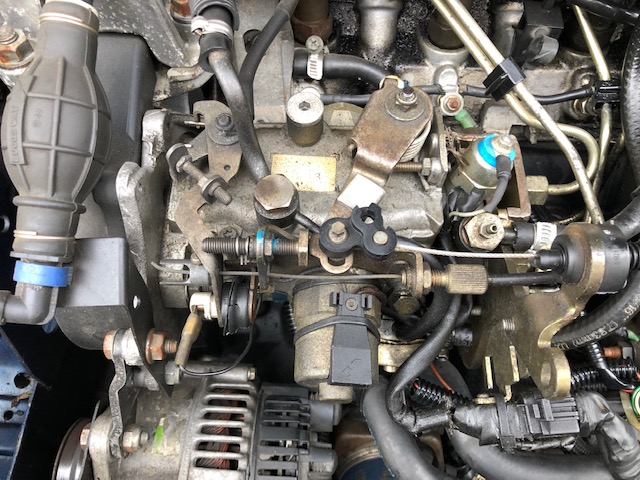

MessagePosté le: 04 03 2023 12:38    Sujet du message: R&eacutepondre en citant
suite

MessagePosté le: 05 03 2023 15:21    Sujet du message: R&eacutepondre en citant
Le bouchon est devant, ça ne vient pas de la. la fuite est derrière et dessous.
il me semble sans certitude que la fuite viendrai entre le cors de pompe et et la tête ou sont relier les tuyaux de gazole.
Quel genre de joint ce trouve ici ?
Est il possible de démonté cette partis sans tombé la pompe entière ?

MessagePosté le: 06 03 2023 12:44    Sujet du message: R&eacutepondre en citant
Attention, avant démontage, à bien repérer la position de la pompe par rapport à son support pour la caler correctement au remontage.
