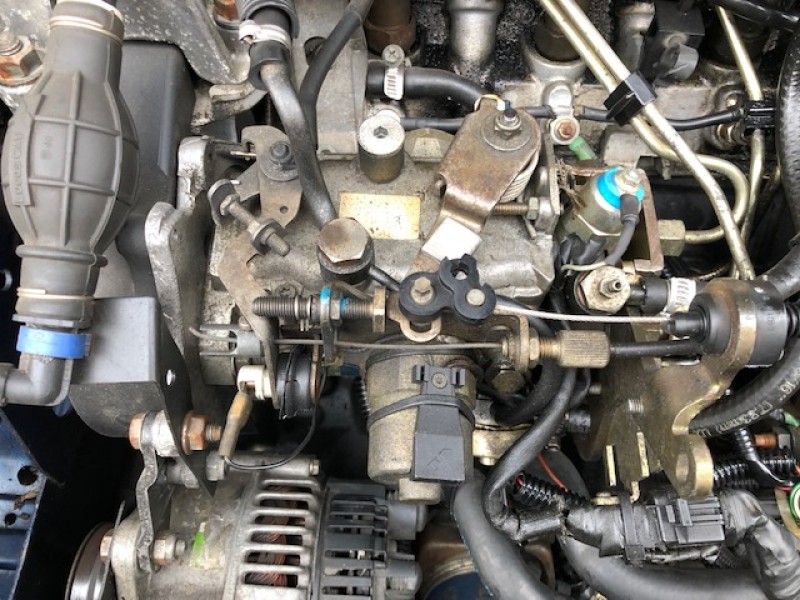

sur ma 306 TD 1996 , j'ai une fuite de gazole pendant 5 minutes environ seulement à froid... sous la pompe, mais je ne vois pas où.
quelqu’un pourrait me renseigner.?

Une chose est sur , ma fuite ne viens pas du couvercle.
IMG_4291.jpg, 2.19 MB
Vues 452 fois

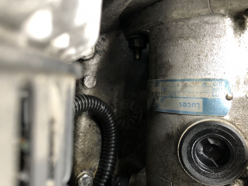

La fuite viens de derrière, Contre le bloc...

suite
IMG_4290.jpg, 131.6 KB
Vues 468 fois

Le bouchon est devant, ça ne vient pas de la. la fuite est derrière et dessous.
il me semble sans certitude que la fuite viendrai entre le cors de pompe et et la tête ou sont relier les tuyaux de gazole.
Quel genre de joint ce trouve ici ?
Est il possible de démonté cette partis sans tombé la pompe entière ?

Attention, avant démontage, à bien repérer la position de la pompe par rapport à son support pour la caler correctement au remontage.
