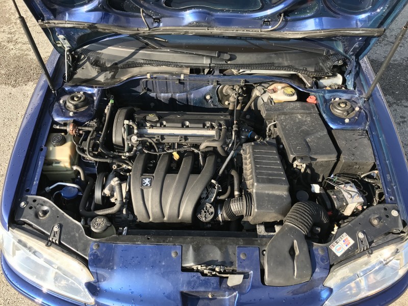

Je viens d'acheter cette 306, voici le problème :
En roulant, l'aiguille de température ne dépasse jamais les 70 degrés. Route, autoroute et ville.
Si je tire dedans, l'aiguille atteint péniblement les 70 degrés.
A l'arrêt, l'aiguille monte mais il faut attendre un bon moment (20 minutes) pour la voir arriver à 90 degrés.
Est-ce normal ?
Dois-je soupçonner une carlostat bloqué en position ouverte ?
En terme de consommation, ce n'est que mon premier plein donc je n'ai pas de chiffre précis.
Mais après 620 kilomètres, la jauge indique 1/4 du plein restant.
Merci d'avance pour vos retours d'expérience.
Jérémy

Salut.
Pour avoir la même motorisation, elle devrait monter à 80° en quelques km seulement, et de passer les 90 dès que ça bouche un peu comme. Effectivement, tu dois avoir un problème avec le calorstat.
Il faut le rester, dans une casserole d'eau, tu mets le tout à chauffer et tu regarde ce qu'il se passe. Tu peux mesurer la température de l'eau avec un thermomètre à viande par exemple. Il doit commencer à s'ouvrir à 89? d'après la RTa et être en pleine ouverture à 100?.
Pour la consommation, avec un break, je tournais entre 7 et 9L/100km selon l'utilisation, voire plus en ne faisant que des petits trajets (moteur à peine chaud) ave. Du SP95.

effectivement soit calorstat bloqué ouvert soit y en à plus

J’ai pris RDV chez mon mécano. Il pense soit à un thermostat HS, soit à l’absence de thermostat.
Si le thermostat est absent, il faudra s’inquiéter, car il a déjà vu des cas où certains enlèvent le thermostat pour masquer un problème plus grave, comme par exemple un joint de culasse (on laisse le circuit ouvert pour éviter les surchauffes dues au JDC défectueux).
Hier soir je me suis aperçu que les parodies du vase d’expansion du LDR étaient grasses. Genre bien grasses.
Après c’est une voiture qui a 18 ans, peut être qu’on lui a déjà mis des additifs dans le circuit de LDR.
Sinon, pas d’autre symptôme.
Verdict le 20 Décembre.

Joint de culasse OK.
La température moteur ne dépasse toujours pas les 70 degrés sur route.
On ne trouve pas la cause.
Mais bon, elle marche bien, et ne consomme pas, alors... :)

Le thermostat est bien présent et fonctionnel? Parce que la mienne, malgré les températures basses, atteint vite 90? en ville lorsque ça bouche un peu, et se stabilise à 80 en conditions normales.
Une autre piste, peut-être que la valeur indiquée au compteur est fausse. J'ai eu le cas sur une voiture que je n'ai plus, où c'était l'inverse. Elle m'indiquait environ 10? de plus que la réalité.

Oui, on ne sait pas si le thermostat a été changé.
J ai déjà eu le cas d un thermostat qui restait un tout petit peu ouvert en position fermée et la température ne montait vraiment plus sauf si grosse accélération prolongée.
Si elle tourne à l e85 la température est plus basse aussi.
