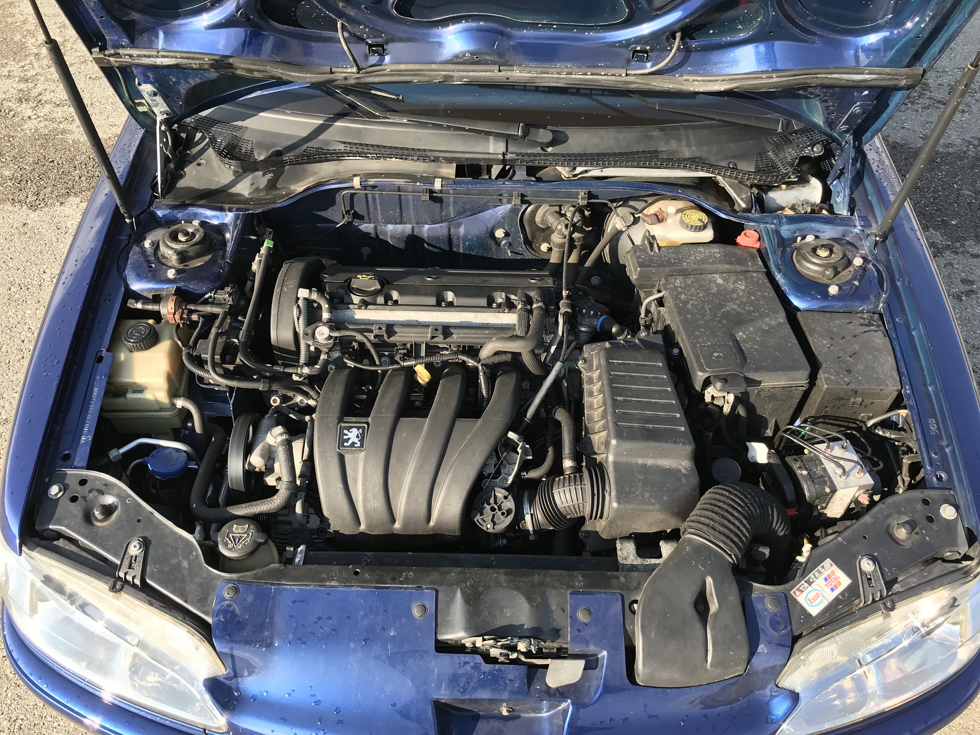

Je viens d'acheter cette 306, voici le problème :
En roulant, l'aiguille de température ne dépasse jamais les 70 degrés. Route, autoroute et ville.
Si je tire dedans, l'aiguille atteint péniblement les 70 degrés.
A l'arrêt, l'aiguille monte mais il faut attendre un bon moment (20 minutes) pour la voir arriver à 90 degrés.
Est-ce normal ?
Dois-je soupçonner une carlostat bloqué en position ouverte ?
En terme de consommation, ce n'est que mon premier plein donc je n'ai pas de chiffre précis.
Mais après 620 kilomètres, la jauge indique 1/4 du plein restant.
Merci d'avance pour vos retours d'expérience.
Jérémy
