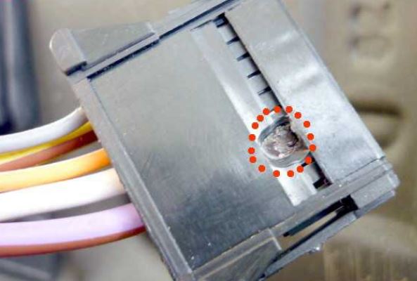

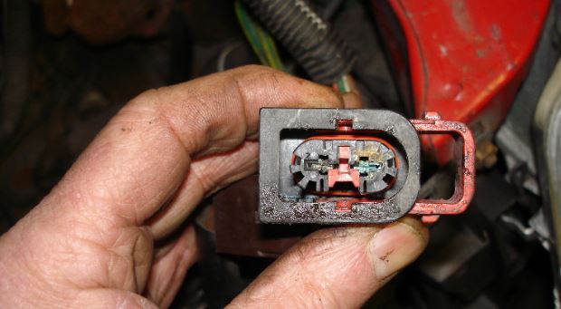

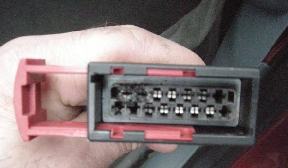

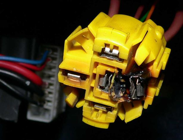

voici quelques exemples :
cosses cramées (parfois sournoisement)
et vert de gris
exemple 1.JPG, 39.75 KB
Vues 262 fois
exemple 2.JPG, 37.08 KB
Vues 254 fois
exemple 3.JPG, 43.69 KB
Vues 270 fois
exemple surnois.JPG, 35.87 KB
Vues 276 fois
exemple vert de gris.JPG, 39.86 KB
Vues 252 fois
