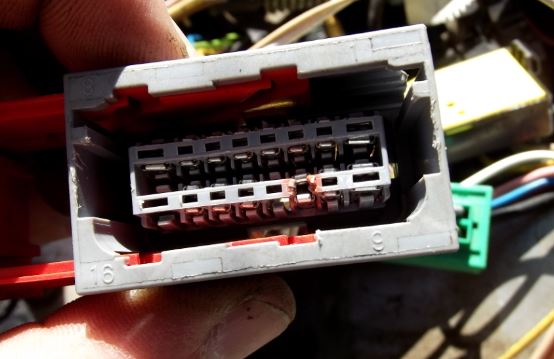

mouss64
Inscrit le: 23 Aoû 2007
Messages: 14
MessagePosté le: 29 08 2015 14:42    Sujet du message: R&eacutepondre en citant
voici quelques exemples :
cosses cramées (parfois sournoisement)
et vert de gris
exemple 1.JPG, 39.75 KB
Vues 286 fois
exemple 2.JPG, 37.08 KB
Vues 277 fois
exemple 3.JPG, 43.69 KB
Vues 290 fois
exemple surnois.JPG, 35.87 KB
Vues 297 fois
exemple vert de gris.JPG, 39.86 KB
Vues 274 fois
