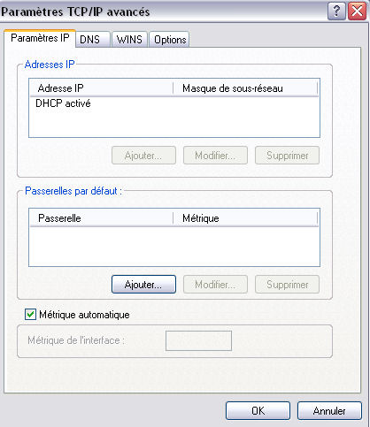

MessagePosté le: 09 03 2005 22:46    Sujet du message: R&eacutepondre en citant
maintenant j'ai ça :
faut bien mettre ça dans l'adresse dns ?
Qu'est ce que l'on voit ds parametre ADSL si tout est ok ?

MessagePosté le: 09 03 2005 22:51    Sujet du message: R&eacutepondre en citant
Ben normalement tout est ok!
Tu arrive a surfer via le pare feu a présent ? T'as vérifié ke sur la page d'accueil de IPcop tu as marké connecté?
