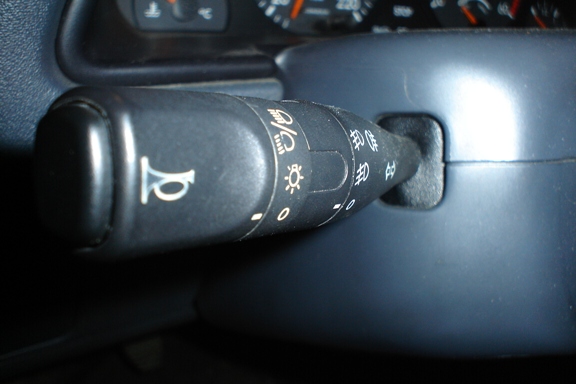

Voila le commodo que j ai acheter et qui aurai du allumer les codes en même temps que les plein phare.
Pourquoi moi sa marche?!! trop vielle (1994) ?

T'es vraiment vraiment sur c'est un commodo phase 2.2 et non 2.1??

ba tu as le meme commodo ou pas?? ui sa doit etre le 2.2 le meme que mon frere sur sa bv6.
sinon me faudrai des tof des connectique pour voir si c est les meme emplacement des fils pour le commodo

Ben j'ai le meme , mais extérieurement en 2.1 j'avais le meme aussi
niveau connectique c'est tout pareil aussi (photo du faisceau sur le cablage des AB)
T'a essayé avec le commodo de la BV6 a ton frere finalement? Suis sur ca marche avec celui la
PS: 309_GRD avais le meme soucis en achetant un commodo soit disant pour 2.2 mais provenant sans doute de 2.1 (simple parabole)
