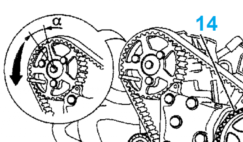

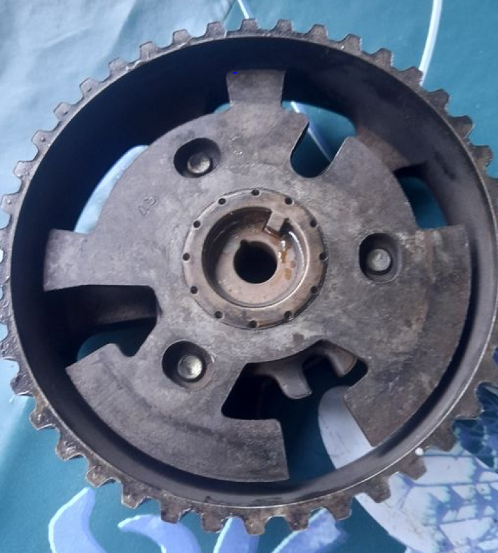

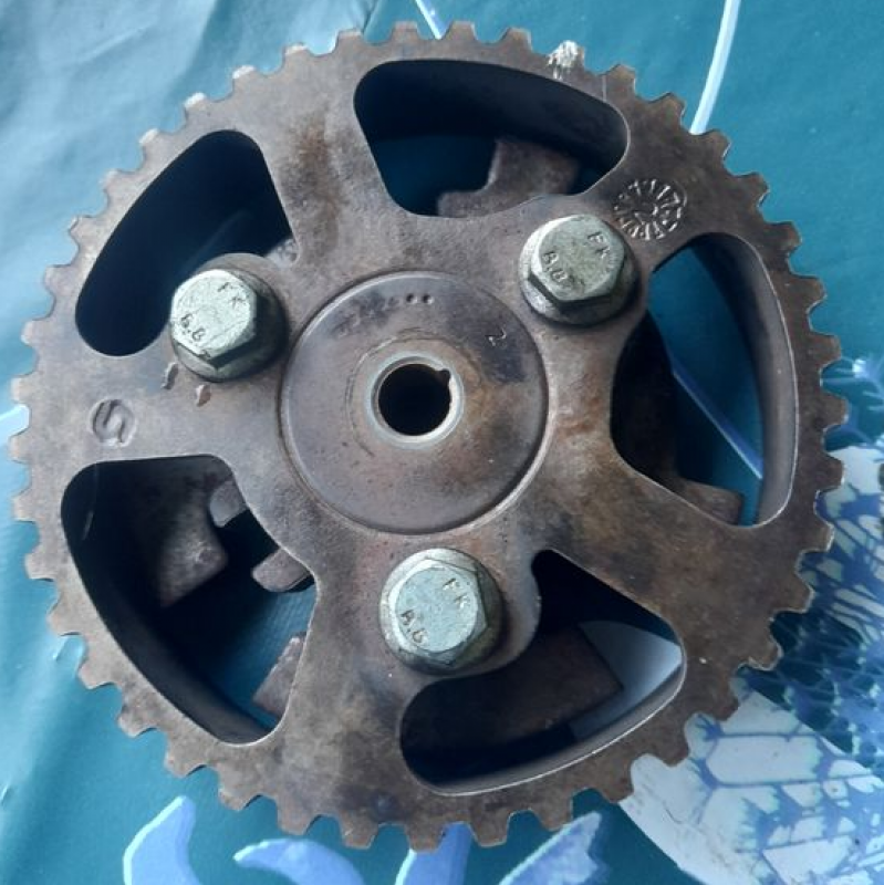

Je mets cette photo, il me semble que c'est la pièce que l'on voit au premier plan, ce qui m’étonne c'est quelle ma semblait être plutôt lié à l'AAC qu'a la roue dentée...
Je vais l'arracher et voir, à confirmer
Je pense que mon entrefer ne doit pas être trop mauvais sinon je pense que je n'aurais pas re-démarré en cas de capteur AAC en défaut
Pour le second point, j'ai bien suivi la RTA qui dit de mettre en buté sens horaire, de suivre le chemin >> Vilebrequin >> pompe >> AAC avec brin tendu, mais dans cette config je tombe directement dans une dent de la roue dentée de l'AAC donc je ne peux pas faire le petit coup de sens anti-horaire prévu (enfin si mais ça me fait sauter une dent complète...)
Peut être que la bonne positon de la poulie sur les trois trous prévues me donnera une demi dent de réglage pour me permettre d’être en position finale au milieu des oblongs
J'ai trouvé ces deux photos qui me valideront surement les positons des différents élément, je vais donc tout ressortir et reprendre à zéro (un plaisir de démonter les carter...)
Sur la RTA on distingue la positon de la poulie par rapport au bloc, ça m'aidera je pense même si elle semble un peu differente.
Merci en tout cas. Je ferai un point après re-démontage.

POINT 1 :
Lors du re-démontage, la cible s'était de nouveau décalée.
J'ai démonté le moyeu d'arbre à came complet et ai recentré le perçage du pigeage avec le trou prévu a cet effet dans le moyeu.
D’Origène le maintien de ce dernier est effectué par poinçonnage du Øextérieur du moyeu sur la cible.
J'ai donc remis un bon coup de pointeau sur chaque et ça ne bougera plus jamais
Le maintien est discutable mais normalement il n'y a pas d'effort.
POINT 2 :
Le trou centré sur la patte de la poulie doit se trouver en haut à l'opposé du pigeage comme sur la photo plus haut.
POINT 3 :
Étant donner point 1 et point 2 réglé, cette fois ci il aurait fallu que je tende exagérément le brin lors du montage pour être dans une dent.
J'ai donc décalé d'une dent sens antihoraire pour effectivement être au centre de la boutonnière avec les trois vis.
