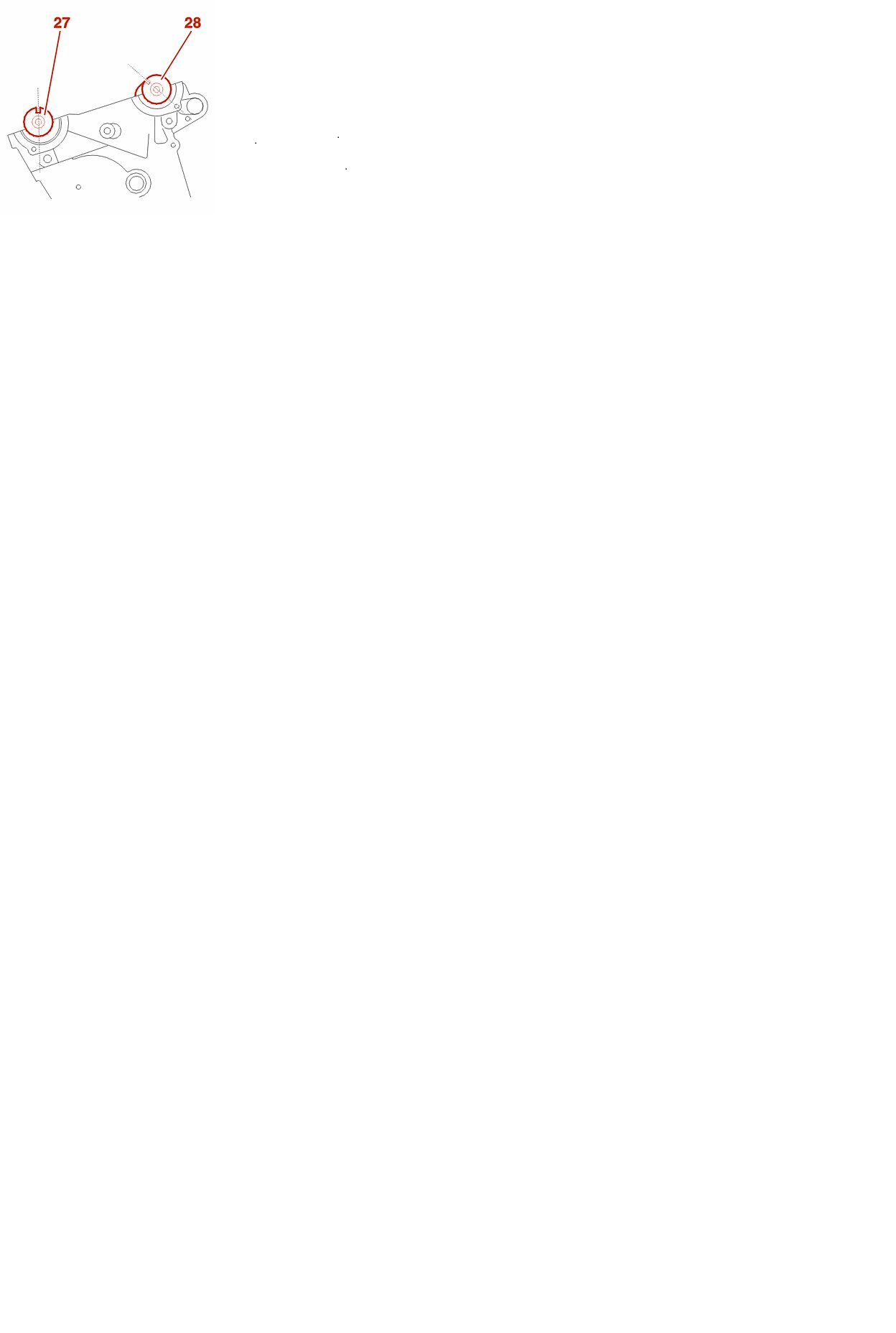

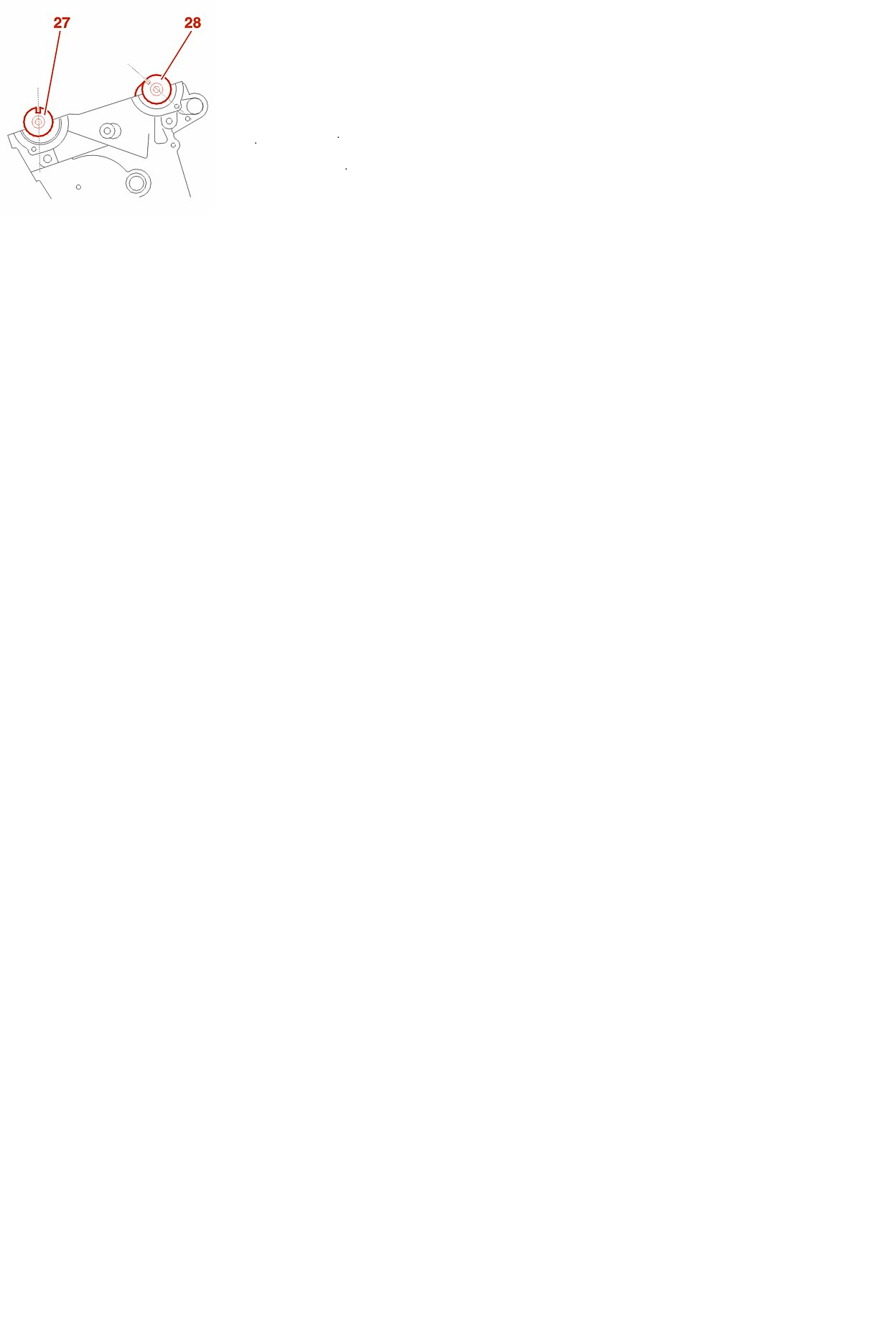

MessagePosté le: 04 08 2025 10:08    Sujet du message: R&eacutepondre en citant
il faut qu'elle reste comme ca et qu'elle ne bouge pas sinon ta le risque de tordre . mais vu ton bruit ce sera ca . la dessus le reste est fiable
