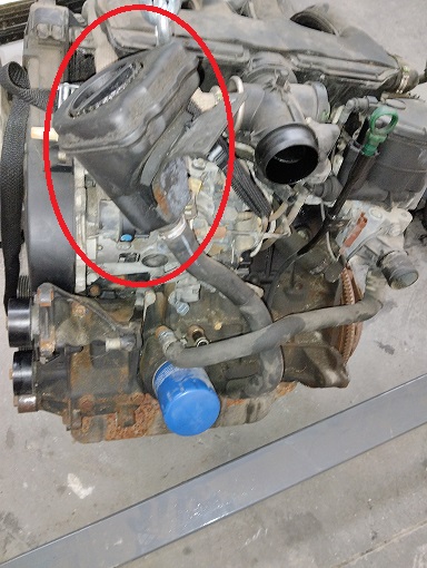

J'ai découvert qu'il y a une durite montant vers un petit réservoir d'huile!!!
Même si je pense que je pourrai certainement la caser dans un endroit.
Déjà, pourquoi ce petit réservoir d'huile moteur??
Puis, le plus important, est-ce que je pourrais vraiment le monter à la place du mien hs?

MessagePosté le: 16 04 2024 20:49    Sujet du message: R&eacutepondre en citant
Gluon a écrit:
c'est bizarre ton truc.
Oui oui, c'est pour cela que je viens voir, vous Être sûr que je pourrai le monter
C'est bien un DW8
Sauf que celui-ci à ce réservoir, une sortie de plus à côté du filtre à huile.
C'est fou ce truc
1707666804463.jpeg, 298.02 KB
Vues 652 fois

MessagePosté le: 16 04 2024 21:14    Sujet du message: R&eacutepondre en citant
Ce nouveau DW8 était monté dans quoi comme voiture?
Parce qu'il peut y avoir quelques adaptations périphériques par le constructeur pour arranger, mais ça ne change pas l'essentiel du moulin.
Est-ce que ce reservoir est branché juste à droite du refroidisseur d'huile, et qu'il remonte vers le cache culbuteurs? Si oui c'est peut être un récupérateur de vapeurs, et dans ce cas le branchement à droite du radiateur d'huile est remplacé par un bouchon sur la 306?

MessagePosté le: 16 04 2024 21:25    Sujet du message: R&eacutepondre en citant
Ah ben j'ai trouvé: montage sur Expert, c'est un reniflard, donc j'avais presque bon!
A mon avis soit tu le gardes, soit tu trouves un vis pour bouchonner ce trou et basta... si la durit 1 de la 306 (ou 5 sur le montage Expert) est bien en place y aura pas de souci pour évacuer les vapeurs du bas moteur.

MessagePosté le: 16 04 2024 22:10    Sujet du message: R&eacutepondre en citant
Purée..... Merci pour ton travail, tes recherches.
Je pense commencer à démonter le moteur hs demain.
Mais, je laisserai cette durite et réservoir.
Le plus important c'est qu'il se monte à la place de l'autre.
Même si je dois changer des pièces reprise sur le bloc hs.
Je te tiendrai au courant.
En tout cas, merci beaucoup

Fini le changement du moteur, un travail de fou.
Il m'a fallu tout de tout changer.
Volant moteur, pompe à huile pour mettre le carter qui prend le compresseur de clim.
J'ai remis la pompe à injection, les injecteurs, bref....tout de tout.
Elle ne démarre pas
Je vous laisse une photo d'une fiche. Savoir ou elle irait. Mais presque sur qu'elle n'etait pas connectée et rien de connectable dans son périmètre. Mais bon, qui sait.......donnez-moi votre idée.
Comment sur si l'antidémarrage est activé ou pas?
J'ai le voyant STOP qu'il s'allume lorsque je tourne la clé. Il sert à quoi??
Après, avez-vous une idée, des idées du pourquoi?
Merci d'avance à vous tous.
