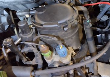

Bonjour à vous tous,
Je recherche un moteur 1.9D DW8 pour sauver une 306 XR.
J'en aurais trouvé un, sauf qu'il y a une différence "visible" sur une pièce moteur.
Donc, pourrais-je le monter, modifier, etc.?
J'ai besoin de votre retour d'experts.
Merci n d'avance.

MessagePosté le: 10 03 2024 14:43    Sujet du message: R&eacutepondre en citant
peut être que les sondes sont situées derrière le PF, sur le support de PF des XUD il y a 4 emplacements dont deux "derrière" côté moteur... parfois les sondes sont là, parfois il y a des bouchons (enfin c'est ce que j'ai vu sur les XUD).
Sinon tout le bloc sur lequel sont fixés les sondes, le calorstat et le PF est une pièce rapportée sur le moteur, ça se démonte entièrement en principe. Donc théoriquement c'est possible que tu récupères tout ça sur ton ancien moteur.

MessagePosté le: 10 03 2024 15:01    Sujet du message: R&eacutepondre en citant
Gluon a écrit:
.....Sinon tout le bloc sur lequel sont fixés les sondes, le calorstat et le PF est une pièce rapportée sur le moteur, ça se démonte entièrement en principe. Donc théoriquement c'est possible que tu récupères tout ça sur ton ancien moteur.
Merci pour ta réponse. Perso, c'est ce que je pensais faire. Démonter toute cette piece pour remettre celle du bloc hs
Mais je voulais etre sur

Fini le changement du moteur, un travail de fou.
Il m'a fallu tout de tout changer.
Volant moteur, pompe à huile pour mettre le carter qui prend le compresseur de clim.
J'ai remis la pompe à injection, les injecteurs, bref....tout de tout.
Elle ne démarre pas
Je vous laisse une photo d'une fiche. Savoir ou elle irait. Mais presque sur qu'elle n'etait pas connectée et rien de connectable dans son périmètre. Mais bon, qui sait.......donnez-moi votre idée.
Comment sur si l'antidémarrage est activé ou pas?
J'ai le voyant STOP qu'il s'allume lorsque je tourne la clé. Il sert à quoi??
Après, avez-vous une idée, des idées du pourquoi?
Merci d'avance à vous tous.
