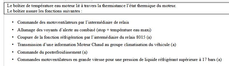

, j'ai eu le même souci que toi du voyant "stop" Petite frayeur... après vérification de la température au thermomètre infrarouge, rien d'alarmant, température normale. J'ai également vérifié les différentes valeurs des sondes de températures qui sont les mêmes des CTP: plus la température monte plus la résistance monte.
A peu de chose près elles étaient toutes pareilles.
Autre point non négligeable sur nos S16, surtout si équipées de la clim auto, le boitier Bitron de gestion des ventilateurs!
Ce boitier récupère l'info d'une des sondes ( la marron je crois), et en fonction de l'info reçue, il gère le déclenchement des ventilos (petite ou grande vitesse), et il gère également l'allumage du voyant "stop".
Ce boitier est caché derrière le pare boue de la roue AV gauche, sur l'avant de la roue. Si tu as la clim auto, il a une bague grise qui entoure le connecteur. ils se peut que tu aies une ou plusieurs connexions oxydées (vert de gris ou carrément rouillées...)
Un bon nettoyage avec du nettoyant contact, + un petit grattage avec une brosse à dent un peu dure pour enlever le vert de gris et ça devrait améliorer les choses.
Il se peut aussi que le boitier soit fatigué (une soudure qui a séché sur la carte électronique, de l'humidité qui a réussi à rentrer dans le boitier et qui a fait des faux contacts quelques part, etc...)
Si tu peux, regardes avec quelqu'un qui en a une identique à la tienne pour essayer son boitier, histoire de lever le doute.
Cependant, pour moi, ce souci est aléatoire et donc pas facile à piéger de façon sûre et certaine...
