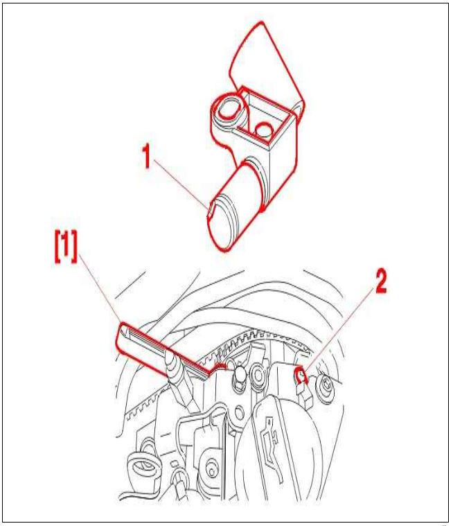

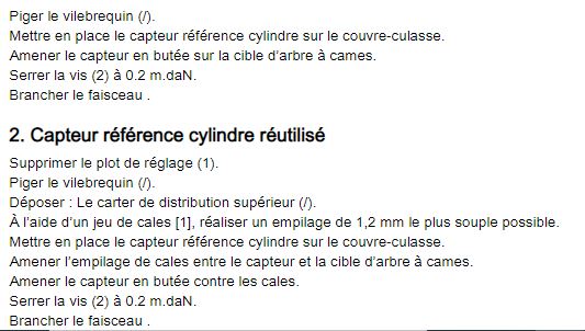

désolé du retard, je te mets 2 capture d'écran, tu diras ce que tu en penses, n'ayant pas de HDI ni eu besoin de toucher à ce capteur pour le moment, je ne visualise pas bien...
explication reglage capteur AAC.JPG, 46.04 KB
Vues 488 fois
schema reglage capteur AAC.JPG, 58.98 KB
Vues 497 fois
Messages: 1275
MessagePosté le: 11 09 2022 11:47    Sujet du message: R&eacutepondre en citant
la première explication correspond au réglage à effectuer quand le capteur est neuf, donc, avec la petite tétine.
L'autre réglage (avec jeu de cales d'environ 1.2 mm) ou il faut enlever la "tétine", à ce que je comprends hein, et faire un jeu de cale "souple" de 1.2 mm : genre coulissement gras comme pour un réglage de jeu de culbuteurs je suppose...
