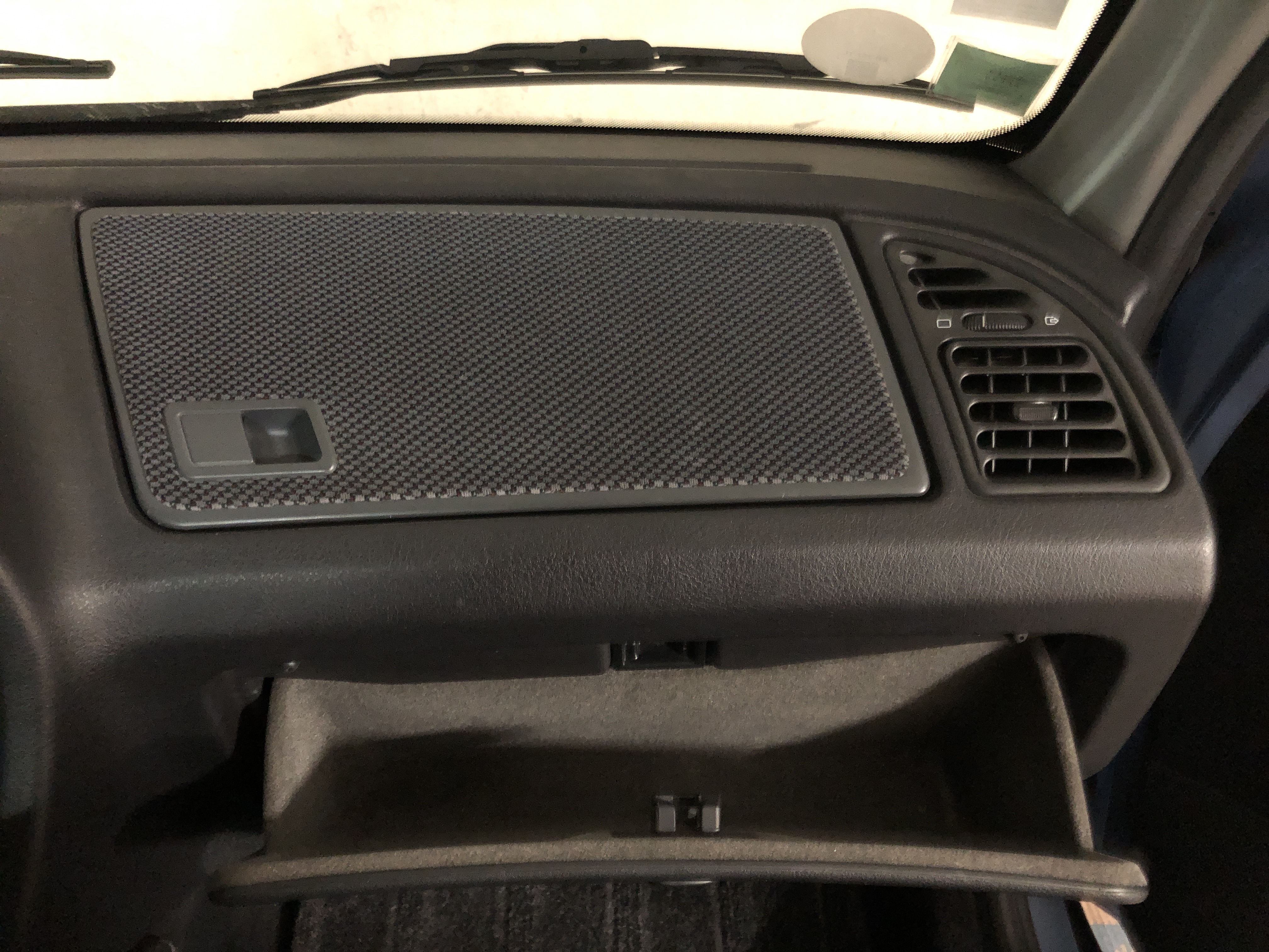

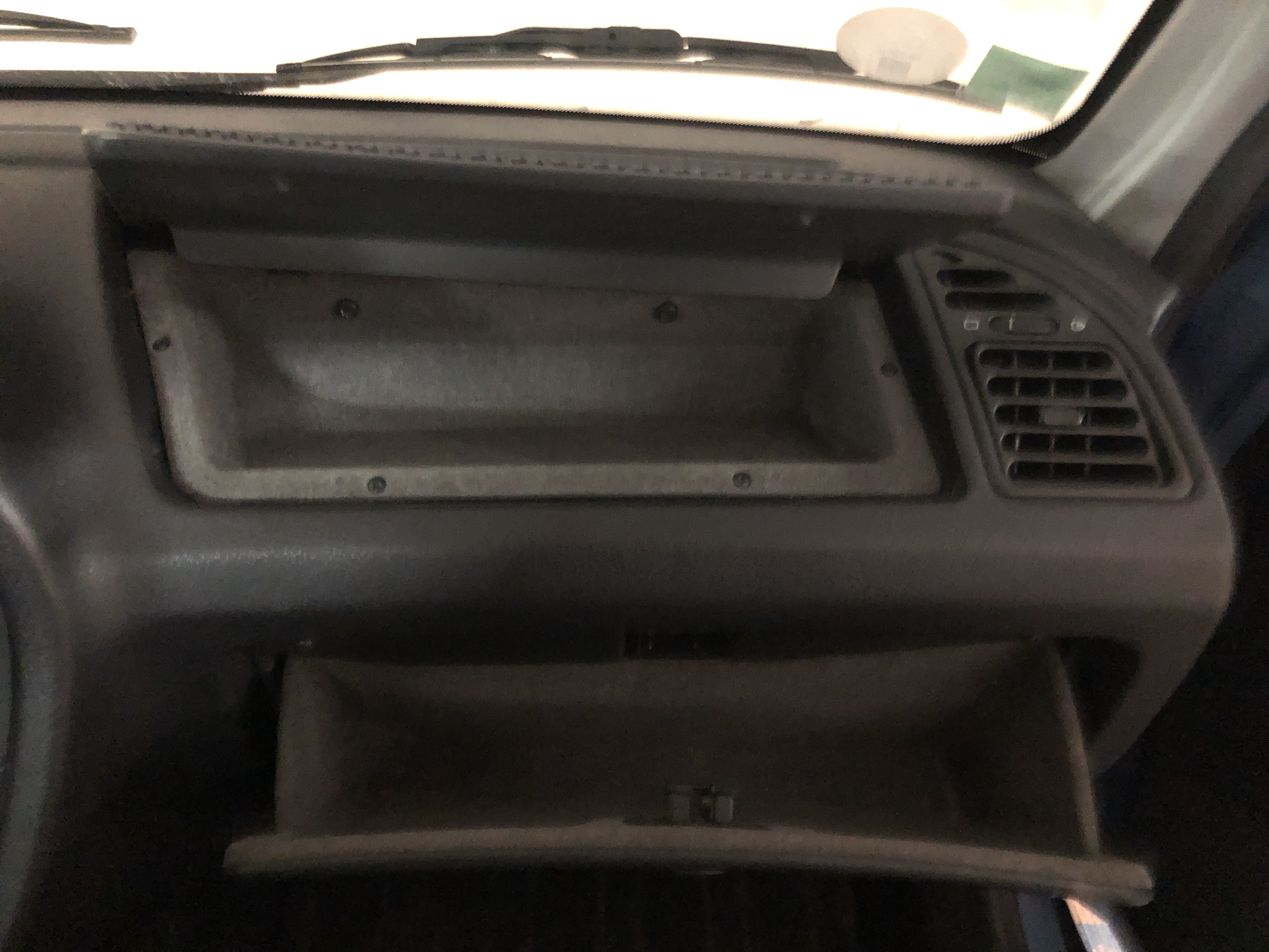

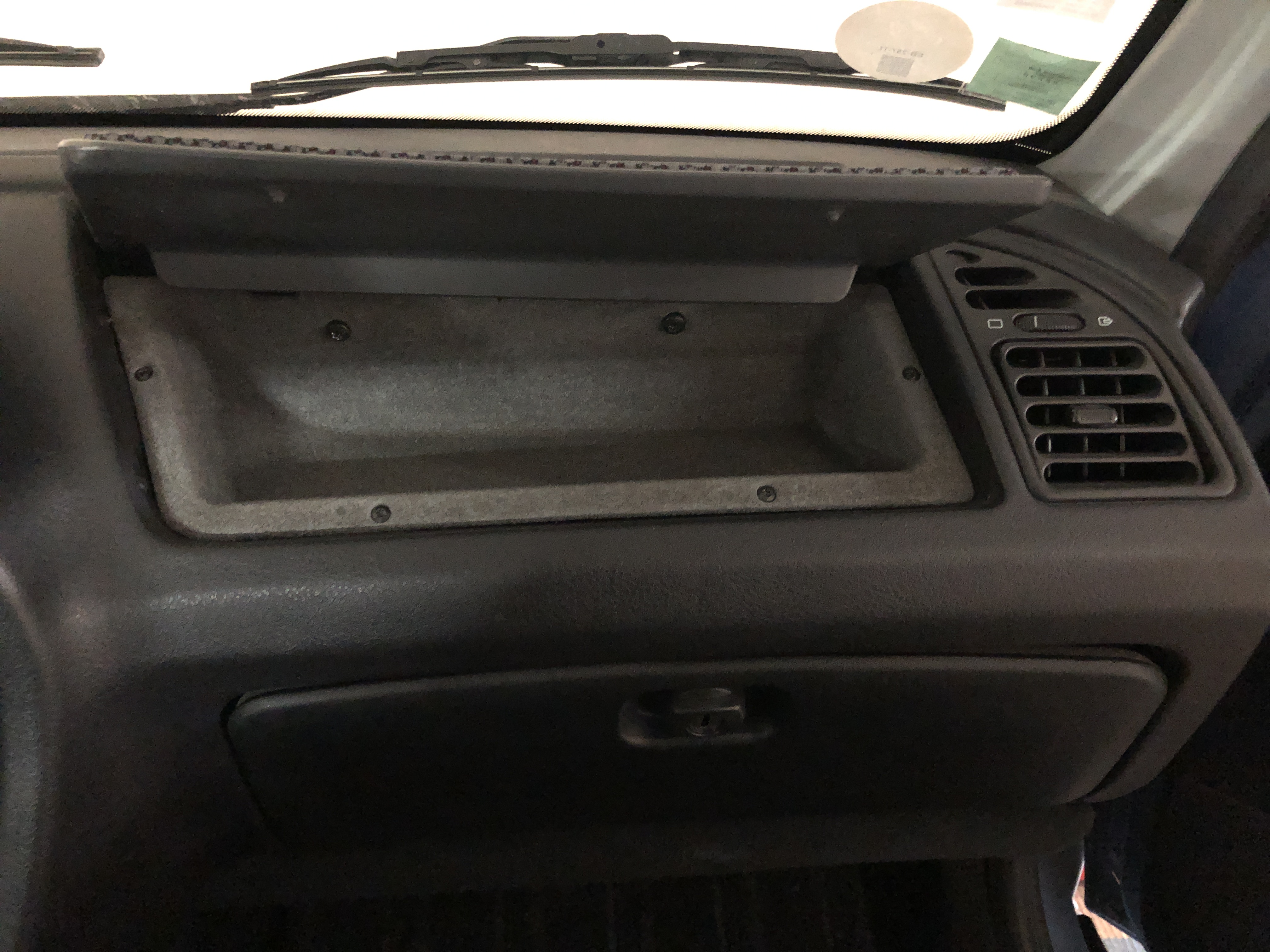

Ça y est réalisé (dès fois des mois, des années pour faire des trucs ???? , mais entre temps j’ai fait d’autres choses comme les panneaux de portes et une vitre électrique).
Comme à chaque fois, pas simple. A savoir aussi, l’airbag est positionné sur un châssis en métal, qu’il faut démonter aussi. Il est fixé avec un lot de rivets à retirer.
Le résultat avec la boîte à gant d’une édition que j’avais récupéré sur une phase 1

Ça y est réalisé (dès fois des mois, des années pour faire des trucs Lol , mais entre temps j’ai fait d’autres choses comme les panneaux de portes et une vitre électrique).
