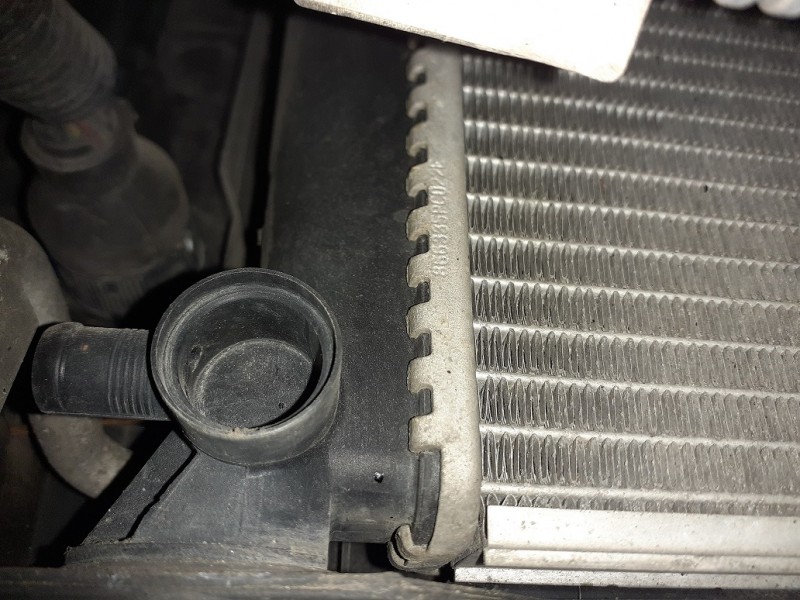

Oké je suis retournée jeter un oeuil et a cet endroit j'ai un truc qui ressemble a un robinet factice, sans vis, la je comprend pas
20210429_190741.jpg, 362.28 KB

MessagePosté le: 29 04 2021 19:40    Sujet du message: R&eacutepondre en citant
Tu es dans le même cas que dans ce post :
https://www.306inside.com/m/viewtopic.php?t=74440
RHY donne une méthode pour vider le LdR dans l'avant dernier message.

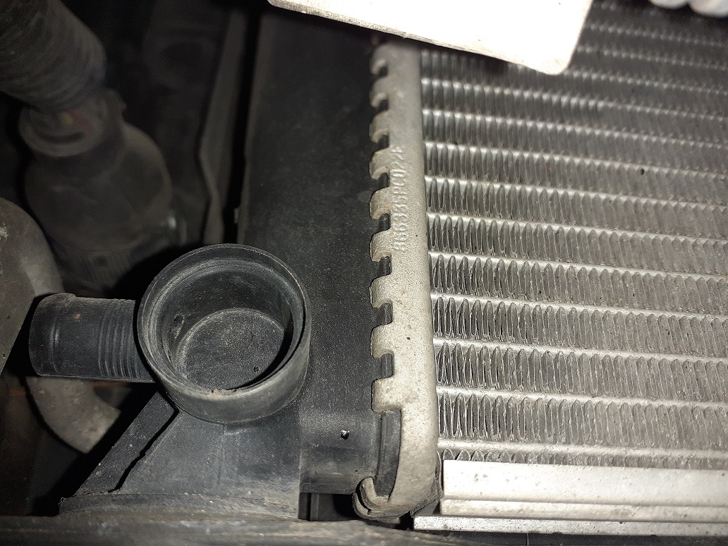

La fameuse vis qui permet de vider le radiateur ressemble à cela:
MessagePosté le: 30 04 2021 13:16    Sujet du message: R&eacutepondre en citant
Celle qui est censé être sur le radiateur et qui se trouve en bas à droite
