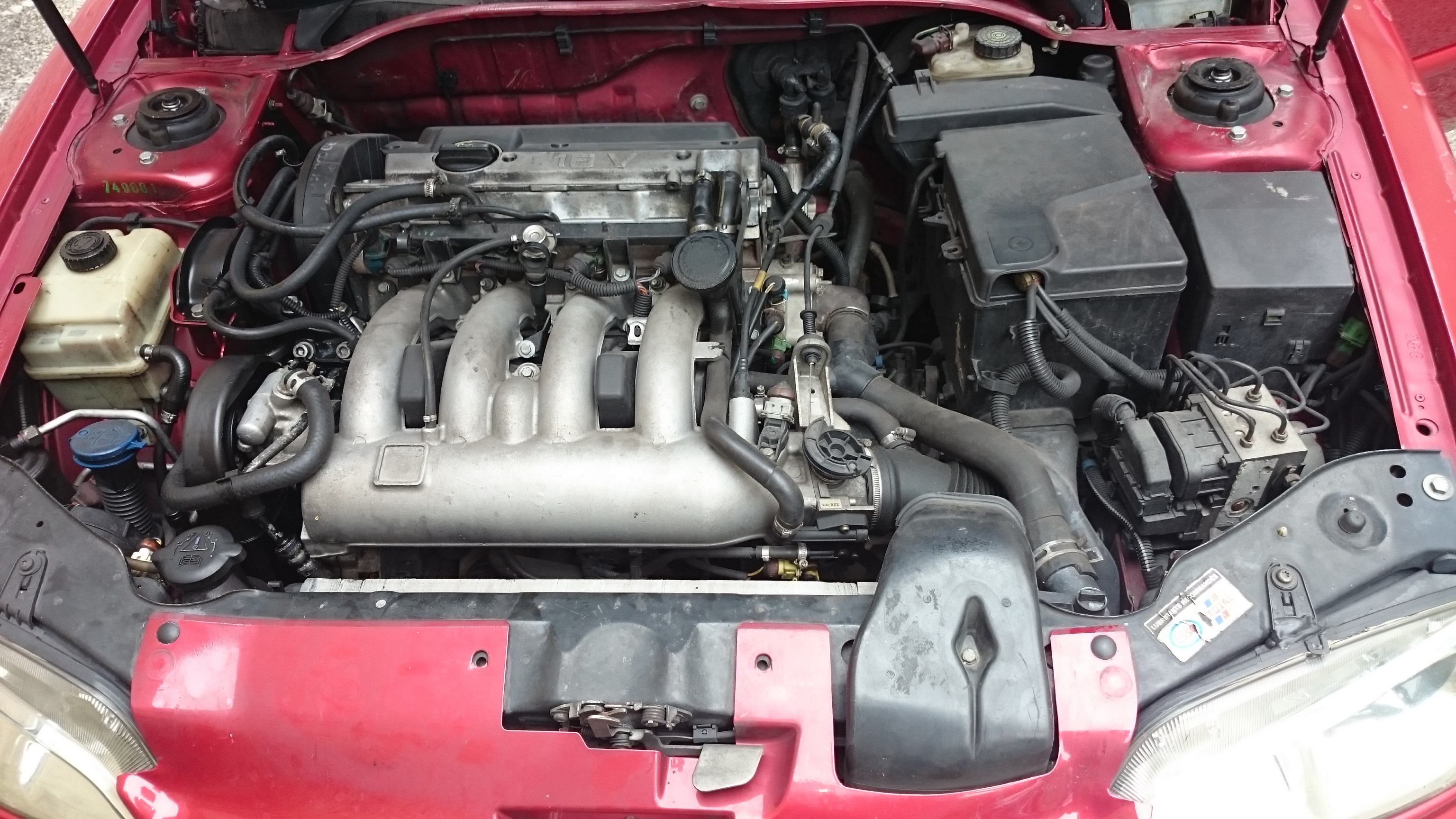

j'ai une fuite d'essence sur une durite qui arrive au moteur. C'est la durite avec les embouts blancs que l'on voit sur cette photo : [img]https://lh3.googleusercontent.com/proxy/m6BCEbkGk-_Dy5-tcBNYUWMmGPjs2rjIZfvHwsxZJtkRkbBp8ENmcsanKCYgWR4w8B6cEtfXZlbj9bc-yTOgnBhVnhwf9IdTR8ILi-8uPHha-1LvBn4M62FxMjF_jxS5xDhIPhjHIho7[/img]
En fait la durite se coupe de chaque coté sur la longueur. Pas terrible
Savez-vous où je peux trouver ça en neuf ? Impossible de trouver une référence ou la durite sur le net.

Je vois la photo mais je ne vois pas sur quel morceau ça fuit.
En tous cas ça peut se réparer sans soucis avec de la durite à carburant basique au pire.

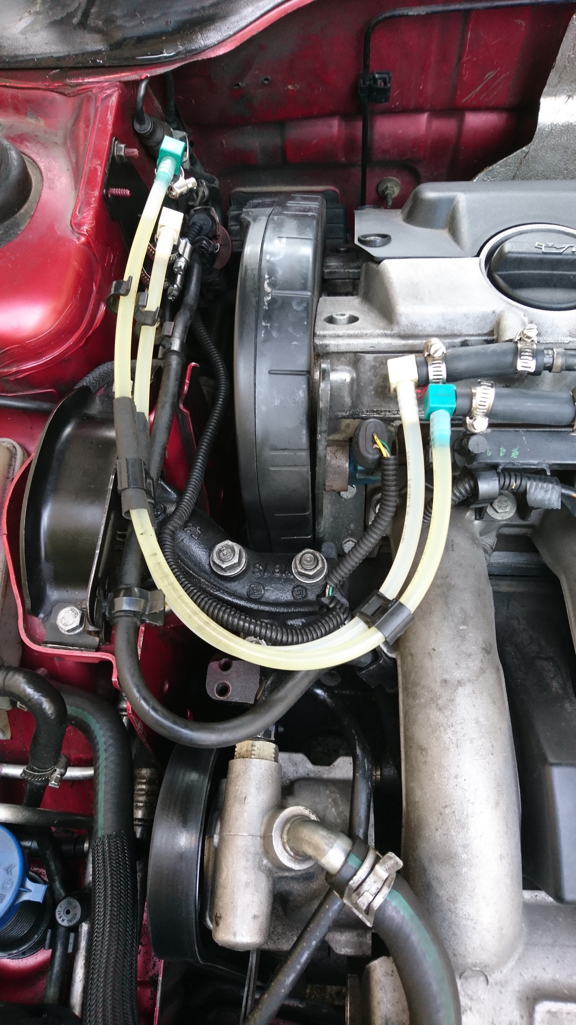

si c'est bien la durite repère 2 qui a craqué et qui fuit, si tu utilises de la durite classique, elle va craquer à la longue...(moins d'1 an dans mes souvenirs... ).
Je l'ai testé pendant quelques temps, et finalement j'ai refait les durites avec du tuyau polyamide (rigide, je crois, mais je ne suis pas sûr... ): du tuyau d'air comprimé transparent.
le plus dur et délicat à la fois c'est d'arriver à remettre la durite correctement sans tout niquer...
http://www.306inside.com/forum/viewtopic.php?t=72836&postdays=0&postorder=asc&start=160
au début de la page, mais j'avais pas mis de photos.....
je regarde sir je les ai gardé et j'essaie de te les mettre plus tard

j'ai retrouvé des photos des durites, avant après
durites refaites maison
