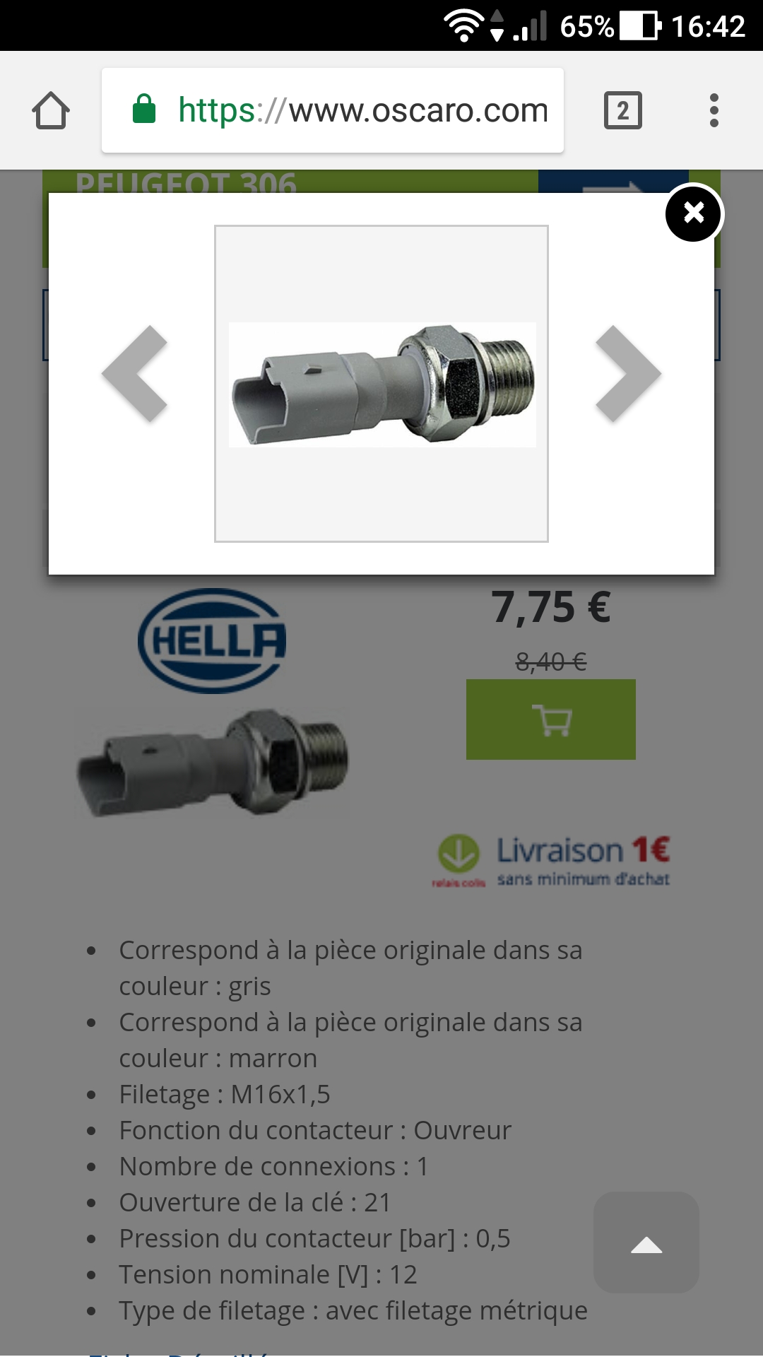

MessagePosté le: 15 09 2017 16:47    Sujet du message: R&eacutepondre en citant
C'est le pressostat d'huile ? J'y avais pensé, je vais le commandé je vais voir si c'est ça
