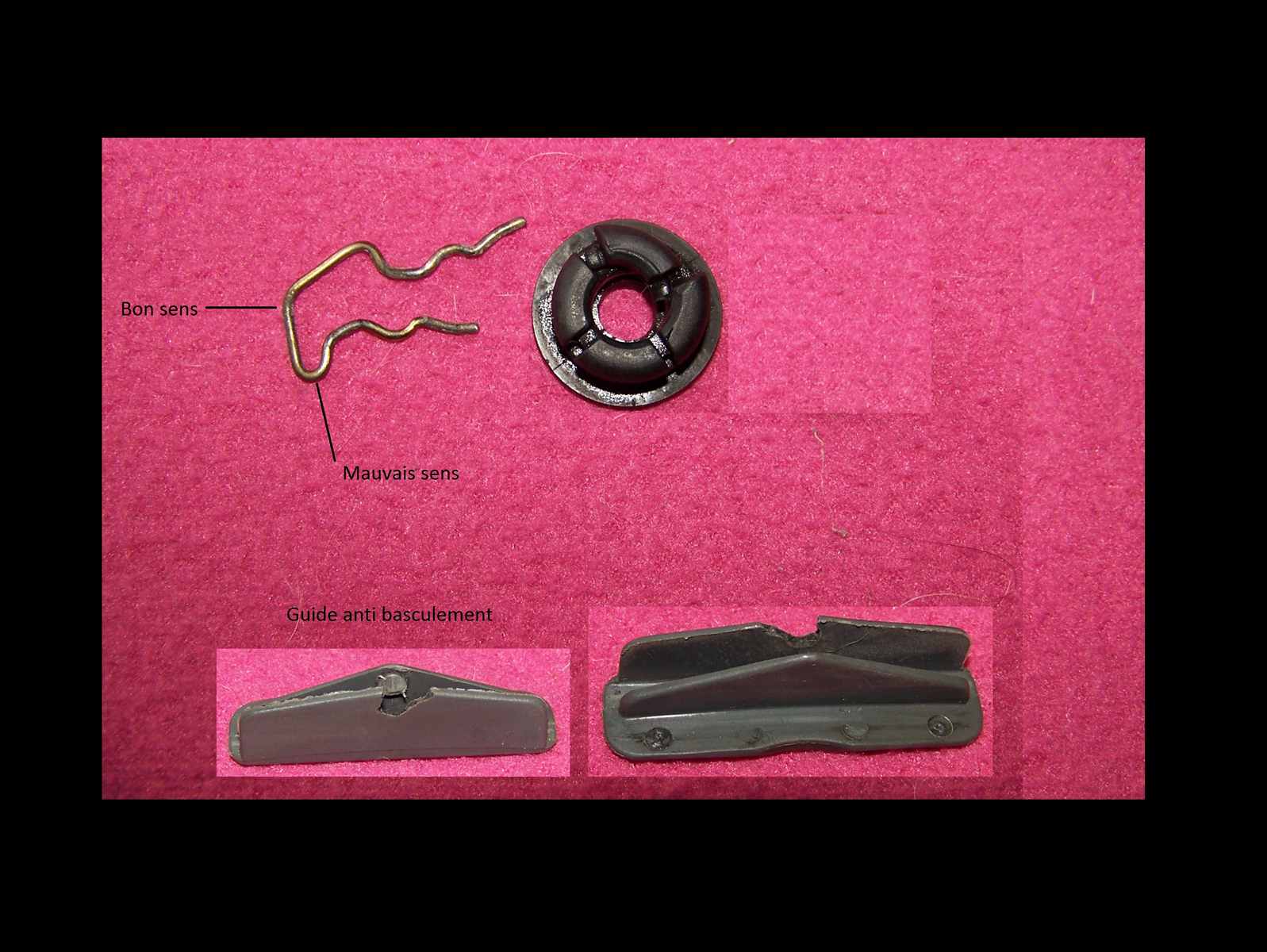

Bonsoir à tous,
Je suis nouveau sur ce forum, l’ambiance a l’air sympa.
Je viens vers vous car j’ai des petits soucis d’infiltration d’eau sur la 306 2L HDI 3 portes de 1999 de ma fille.
Comme cité plus haut, c’est également au niveau de la grille des HP que l’eau s’infiltre.
Perso, outre le fait de remplacer les panneau de mousse « étanche », je souhaite passer à l’intérieur de la porte une feuille de plastique souple collée en haut, juste sous la vitre, et qui descendrai jusqu’en bas, espérant obtenir une bonne étanchéité; mon souci c’est de trouver la colle qui correspond, je pensais à la colle noire qui servait justement à fixer les plastiques rigide à l’intérieur des portières ou des feux arrières sur des véhicules un plus anciens, mais je ne sais si celle-ci existe toujours et sous quel nom.
Autre souci, il y a un guide de vitre en plastique dans lequel vient se clipser la partie supérieur de la vitre pour éviter son basculement, donc quand on dépose la vitre, ce clips plastique casse partiellement, donc à remplacer !
Autre pièce en plastique, la bague qui permet de fixer la vitre sur l’axe du lève-vitre et d’immobiliser celle-ci par une épingle en métal, même souci, au démontage, on ne vois pas bien comment enlever cette épingle, vu sa forme, j’ai pensé, à tort, qu’il fallait accrocher un laiton sur la petite boucle, une fois extraite, on voit la forme de cette épingle et je comprends, un peu tard, que ce n’était pas cela, donc même punition, à remplacer !
Dernière question, comment enlève-t-on le lèche vitre extérieur, pas vu d’agrafes, ne semble pas clipsé sur une feuillure, j’ai tenté de soulever légèrement celui-ci avec un tournevis mais en vain !
Je tente de joindre des photos.
Excusez moi pour la longueur de mon exposé.
Au plaisir de vos suggestions. Merci.
100_9357b.jpg, 145.29 KB
