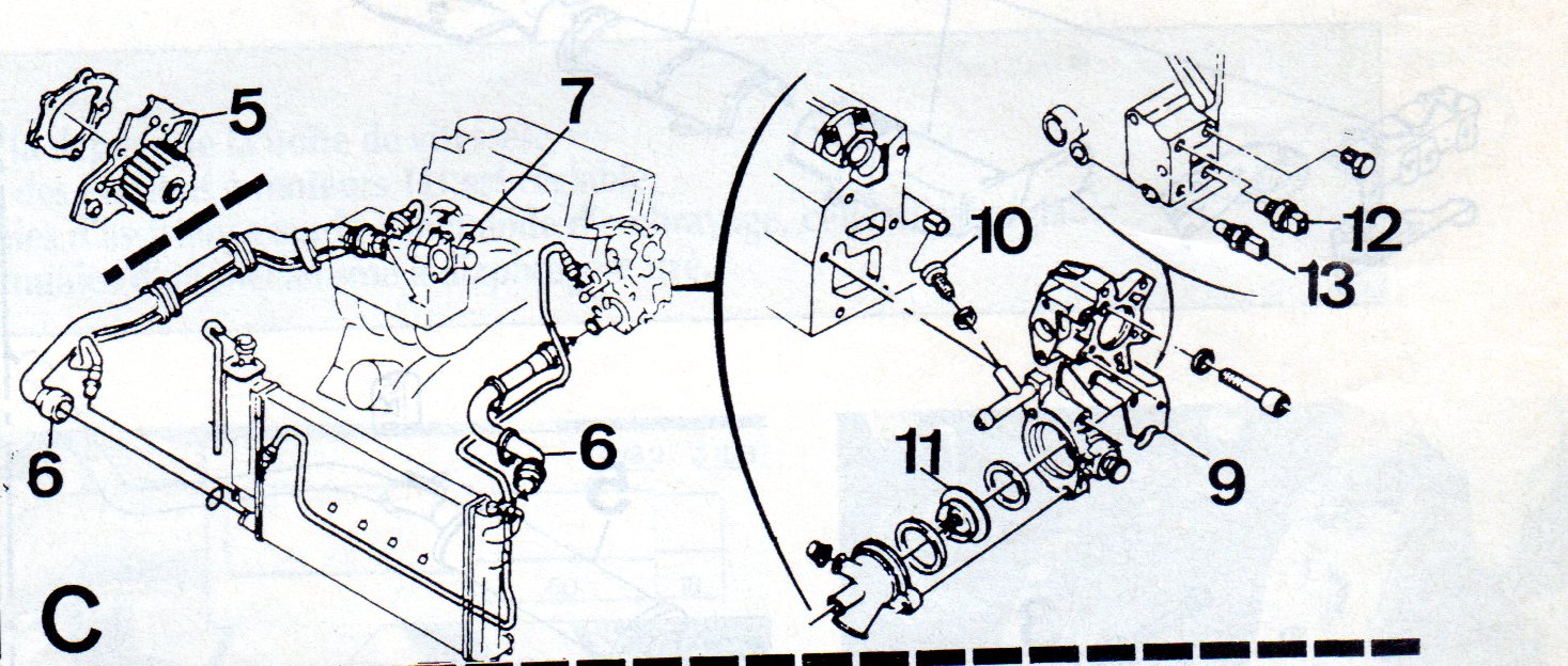

Je regarderais du coté de la sonde de température ldr.
Pour la sonde lambda, si tu connais bien le gars de ton CT demande lui de vérifier la pollution a chaud. Si pas de pollution la sonde doit être bonne
Ludo75
Inscrit le: 30 Juin 2016
Messages: 9
MessagePosté le: 02 07 2016 8:29    Sujet du message: R&eacutepondre en citant
le souci est que je ne la voit pas quand je suis devant le moteur malgré le shéma
sonde eau.jpg, 238.89 KB
Vues 282 fois
Merci <br />le souci est que je ne la voit pas quand je suis devant le moteur malgré le shéma

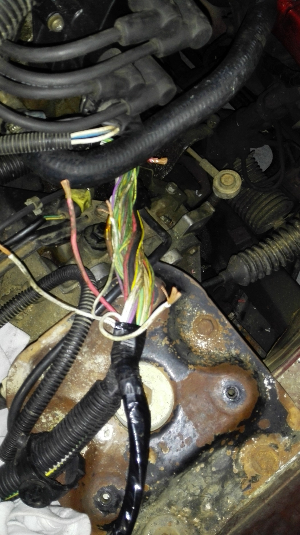

MessagePosté le: 05 07 2016 8:49    Sujet du message: Résolu R&eacutepondre en citant
Bon bien voila l'objet du délit
un fil coupé dans le faisceau
merci pour vos aide et conseils
