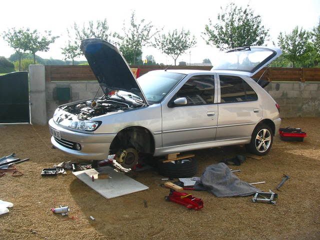

MessagePosté le: 27 07 2008 21:20    Sujet du message: R&eacutepondre en citant
bon !! ce week end je me suis mis au travail ...
voici donc la pièce en cause... je comprend mieux la fuite importante d'huile
le joint carrement fendu, le guide ... je vois à travers , enfin bref en voila un tout neuf !!
l'embrayage était bien gavé d'huile de boite j'ai donc dû en poser un neuf , par la même occasion j'ai remplacé le silend bloc de boite qui avait un jeu monstre
j'ai tombé la boite avec une corde et mes mains, et j'ai remonté la boite couché sous la voiture en la souvelant de mes bras
enfin pour dire, tout est possible sur nos 306 ...

ah ouai sympa comme terrain de jeu^^
en tout cas bravo pour le joint
