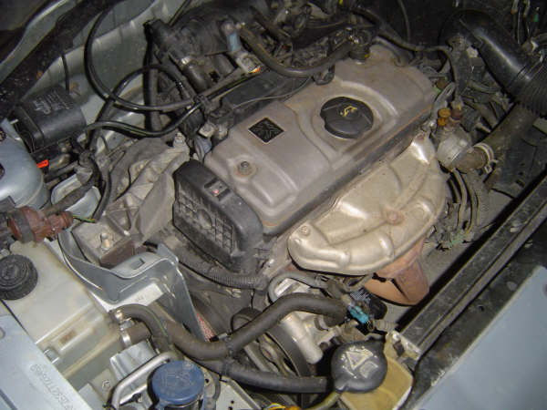

va voir sur ma presentation, je crois qu'il y a une photo de mon moteur ph2, au pire je dois en avoir qui traine dans mon pc si tu veux.

Je crois que je doit encore avoir les tienne, je vais regarder
Par GRO le 07 03 2007 19:27  R&eacutepondre en citant
Les voilà
Par Ben le 07 03 2007 20:17  R&eacutepondre en citant
merci GRO, si ca peut aider!

l'échappement est pas différent au niveau du tube de fuite qui part du collecteur?
j'ai vu le moteur de Vincenzo et c'est clair que c'est bizarre cette histoire..
Par GRO le 07 03 2007 21:37  R&eacutepondre en citant
Bon alors pour essayer de répondre plus précisement à la question, as-tu sur le coté de la culasse un support avec la bobine jumostatique (je croit que sa s'appelle comme sa) d'ou partent les 4 fils des bougies, ou tu n'as pas ceci, mais tu as un boitier juste au dessus des bougies contenant les bobines?
