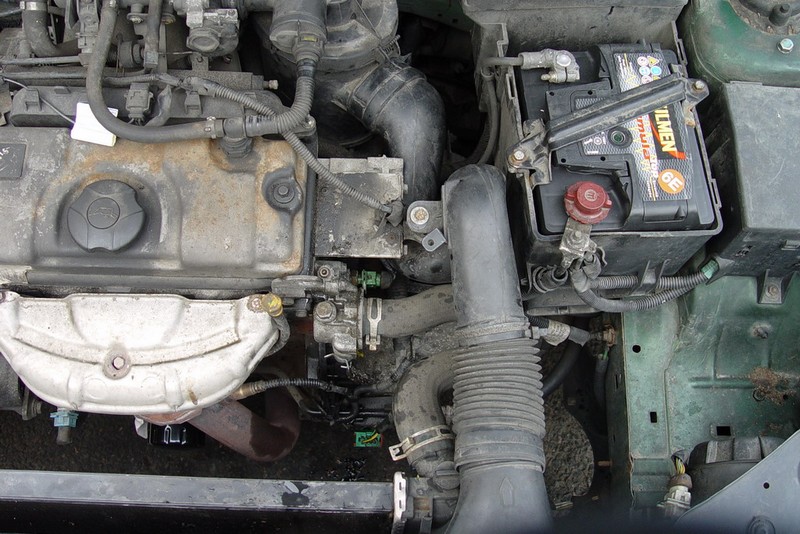

Bon alors comme certains le savent je vais certainement bientôt changer de moteur, j'en trouvé un de 99 très peu kilométré, et apparament je vais avoir une petite adaptation a faire au niveau du faisceau d'allumage des bougies.
Voilà à quoi ressemble mon moteur, et j'aurais besoin d'une photos d'un 1.6 phase 2 ou 3 pour voir la différence (celui avec le cache culbuteur gris)

J'ai enfin trouvé mon bonheur Un grand merci à dz3is qui ma fait des photos de son moulin
Effectivement, il y a une sacrée différence de montage au niveau du faisceau d'allumage mais je devrait pouvoir m'en sortir

Elle est ou la bobine d'allumage? Les bougies sont sous le cache derriere le couvre culasse et les fils ?
En tout cas y a besoin d'un bon nettoyage
