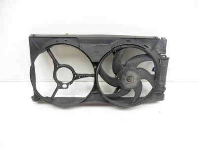

MessagePosté le: 25 07 2016 23:48    Sujet du message: R&eacutepondre en citant
Alors sur le Carter en plastique qui maintient les ventilo, en haut entre les hélices, juste au niveau de la calandre tu as un boitier triangulaire.
Dedans se trouvent 3 relais, deux vert en haut du boitier et un noir en bas (d'après service box il devrait être violet, comme celui vendu chez Peugeot)
Tu trouves les même relais sous le volant, en fait je crois même qu'ils sont identiques
C'est ce relais noir(violet) que j'ai changé.
Pour y accéder, tu demontes le pare choc, si tu ouvres le boîtier, changes le relais et tu refermes et reposes le pare choc.
J'espère avoir été clair.
Bon courage,

MessagePosté le: 25 07 2016 23:52    Sujet du message: R&eacutepondre en citant
Sur cette 2eme photo on l'aperçoit

MessagePosté le: 26 07 2016 11:25    Sujet du message: R&eacutepondre en citant
impec!!
merci beaucoup, ca tombe bien on doit faire tomber le pare choc pour le changement des antibrouillards!
meme si ca ne genait pas le fonctionnement de la clim et de la voiture, c'est pas super agreable de voir un voyant stop clignoter
