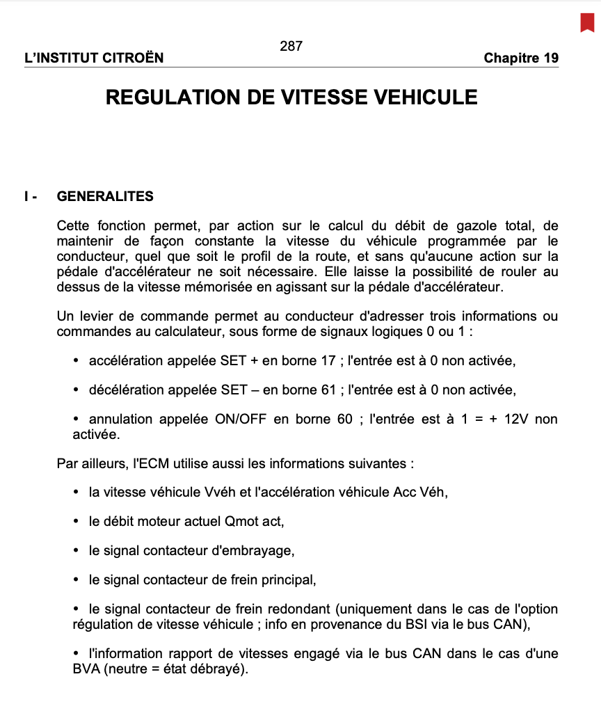

Le calculateur EDC15 possède 88 voies, ses bornes ont toutes une fonction précise, voici les bornes qui gère la régulation de vitesse pour votre véhicule :

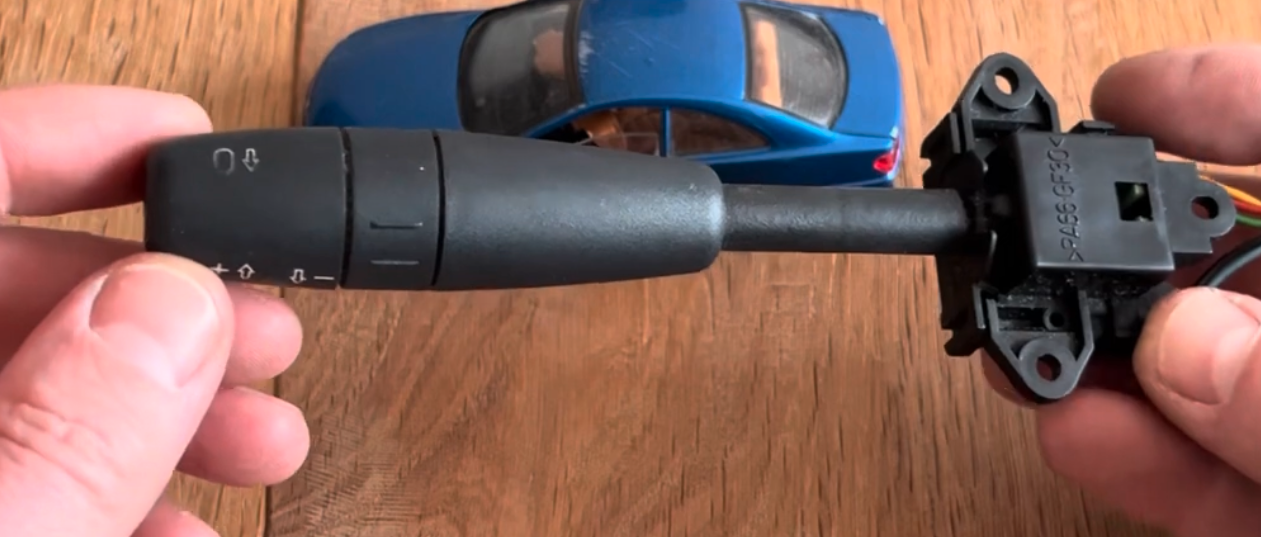

Le commodo : REF 6239.97
Il y a dans le cache des commodos sous le volant de vos 306 un emplacement prévu pour lui, deux trous pour accueillir les deux vis, il va falloir percer le cache pour insérez le commodo, prenez-votre temps et faites ça bien pour l’esthétique ! Perceuse : 2 trous et une lime fera l’affaire.
Sa prise :

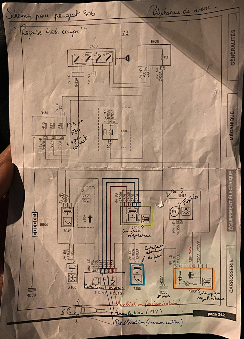

Voici le schéma électrique Peugeot 406 coupé pour une vision large du branchement du KIT :
Voici le schéma électrique Peugeot 306 pour identifier le fusible du contacteur redondant de frein ici c’est le F5 contrairement à la 406 qui est le F3.
