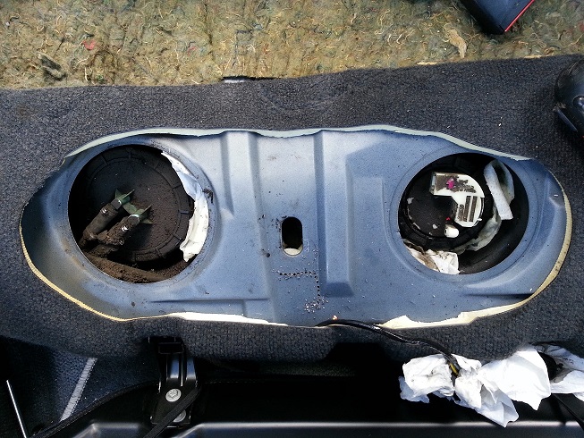

Hier je fais le plein de la voiture. Et arrivé quasi au plein, de l'essence coule abondamment par dessous le réservoir au milieu. Pour ainsi dire tout l'essence contenu dans la goulotte de remplissage du réservoir a du foutre le camp. Je décide quand même de rentrer chez moi en me disant "pourvu qu'il me restera assez de gasoil pour faire le trajet" (50km) .
j'arrive, je regarde et ça ne coule plus! ouf. Je vais sur le forum 306inside et je vois que quasi tous les problèmes de fuites du genre viennent du coude à 90 qui à l'air bien chiant à changer...

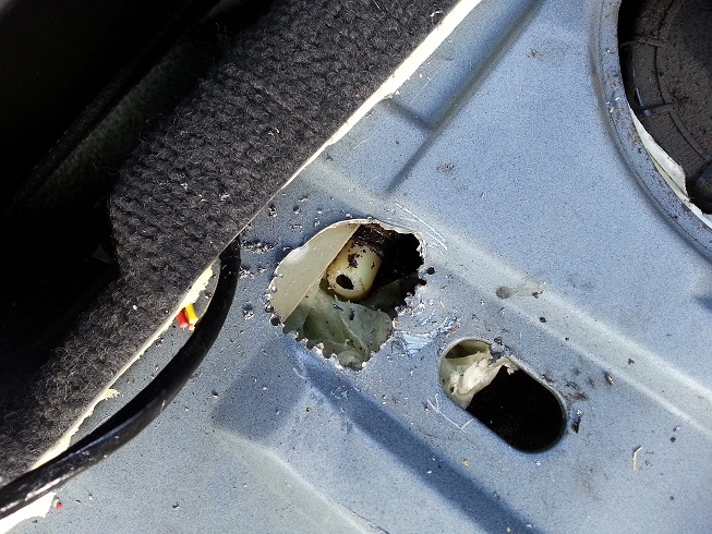

Aujourd'hui, Je démonte le garde boue et là je ne vois rien de spécial. tout est propre. le raccord à l'air encore bien souple et pas de trace de gasoil. Je regarde la RTA et quasi rien au sujet du réservoir et de son réseau. En fouillant sur le site, j'ai pu constater qu'il y avait 2 trappes d'accès sous la banquette. Je démonte ce qu'il faut et accèdent aux 2 trappes remplies de gasoil. J'éponge et me dis que si il y a du gasoil dans les deux c'est que le problème vient d'entre les deux. Je décide de faire l'appoint en gasoil pour me remettre en situation où ça va fuir. En effet la fuite se localise entre les deux trappes, seulement aucun accès n'est prévu, même en passant par le passage de câble.
Bref après avoir percer pleins de trous et réussies à créer une ouverture (je me suis dis qu'à la meuleuse avec tout le gasoil partout, ...fallait mieux pas essayer!)
Et là je vois un raccord réservoir/durite (celle qui vient se connecter à côté du coude à 90) blanc en plastique complètement bouffé au niveau du coude.
1ère question : A quoi sert exactement cette durite qui retourne finalement en haut de la goulotte de remplissage (est le trop plein?)
2ème question : Comment démonter le coude? doit-on obligatoirement démonter le réservoir ( et donc le vider)?
3ème question : Y-a-t-il pas un moyen de reboucher le trou (genre silicone résistant à l'essence puis mettre de la mousse polyuréthane afin de protéger le tout)

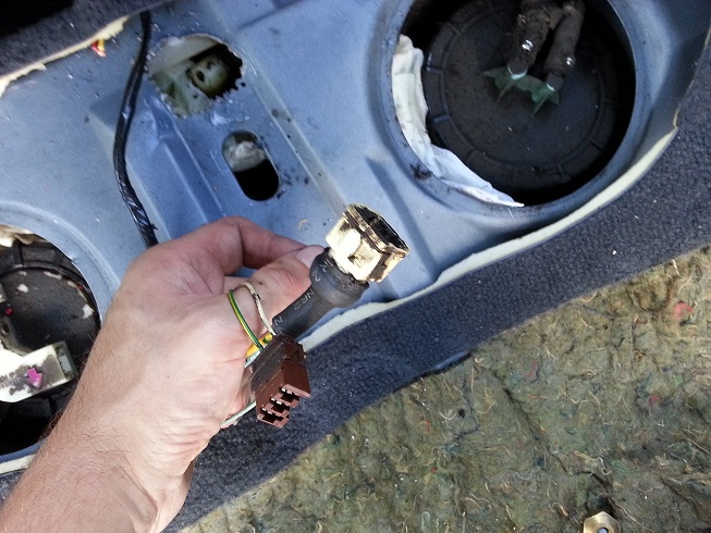

4ème question : En enlevant le passage de câble entre les 2 trappes, j'ai remarqué qu'un connecteur électrique sur les deux était débranché et bien encrassé (ça devait faire un moment). A quoi sert-il? (peut-être la pompe a-t-elle déjà été changée que le connecteur est différent?
Je ne vois pas trop comment il a pu s'user comme ça...
En tout cas merci pour l'intérêt et les réponses que vous m'apporterez. En espérant que ça aide d'autres 306iens!
connecteur blanc qui ne sert à rien...
IMG_20150902_172707.jpg, 151.14 KB
Vues 1176 fois
Accès entre les deux trappes
IMG_20150902_172118.jpg, 180.23 KB
Vues 1230 fois
trou dans le raccord
IMG_20150902_172640.jpg, 173.04 KB
Vues 1218 fois

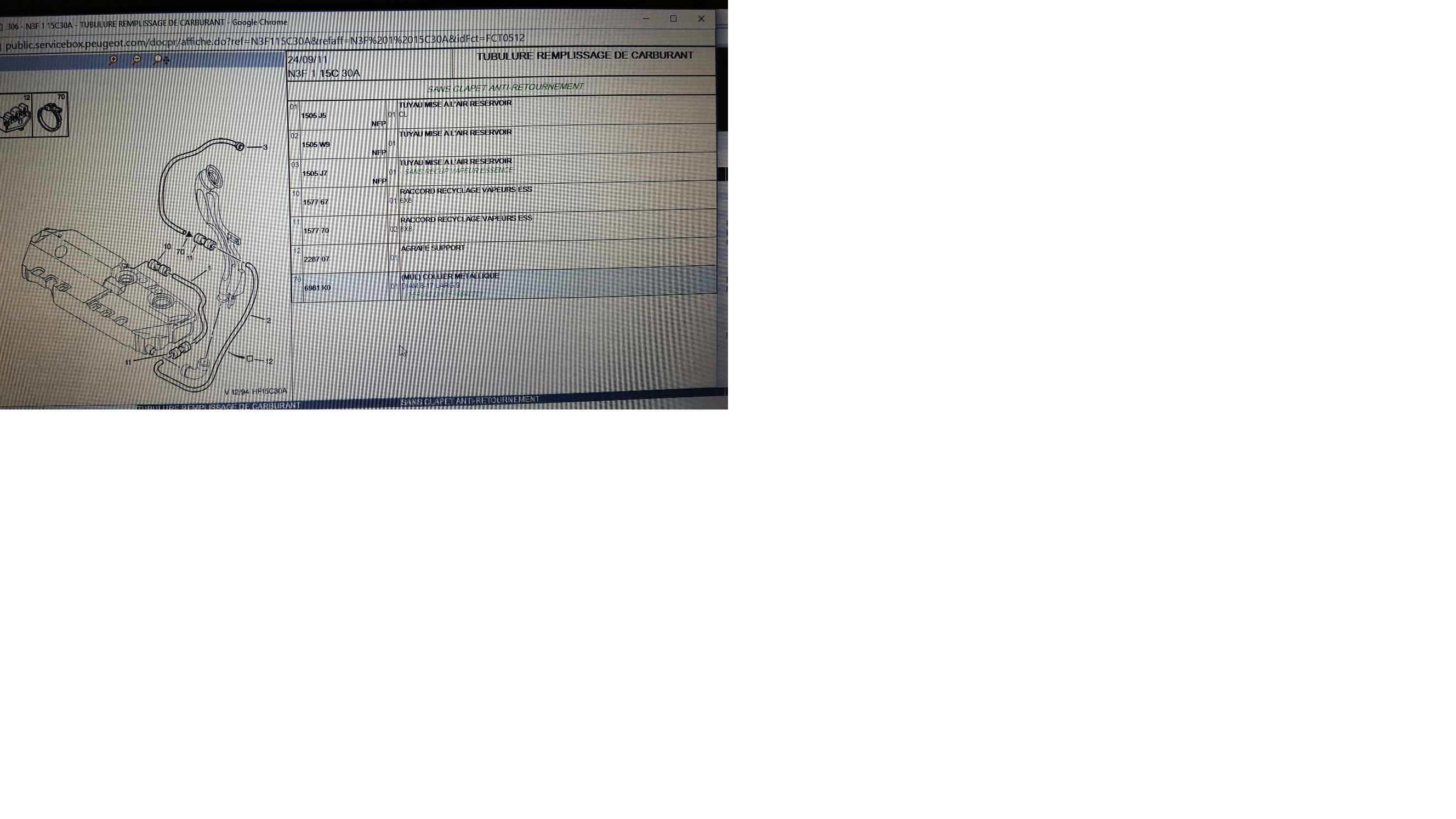

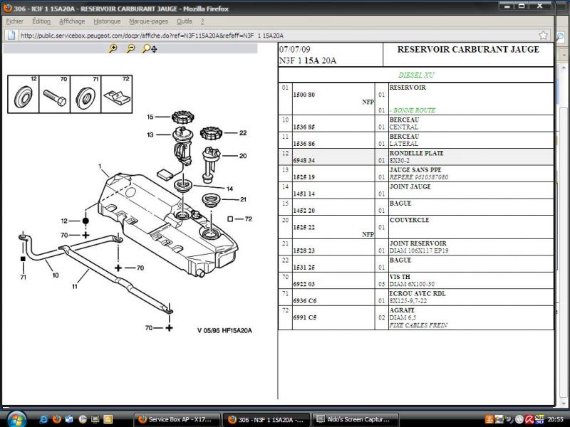

Par 306XU10 le 02 09 2015 19:25  R&eacutepondre en citant
tiens si cela peut aider en attendant :)
car il faut savoir également si tu as un systéme de clapet anti retour ou non
pour que je te donne la bonne photo du service box
Ima.JPG93..jpg, 75.28 KB
Vues 1490 fois

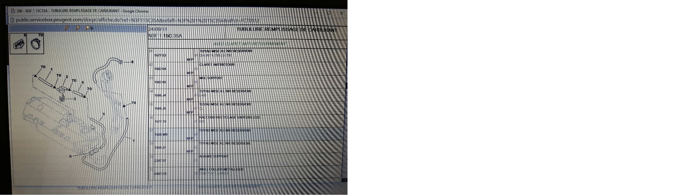

Par 306XU10 le 02 09 2015 19:35  R&eacutepondre en citant
tiens je te les postes de suite
désolé pour la qualité^^
je ferai mieux
avec.jpg, 484 KB
Vues 1802 fois
sans.jpg, 578.94 KB
Vues 1916 fois

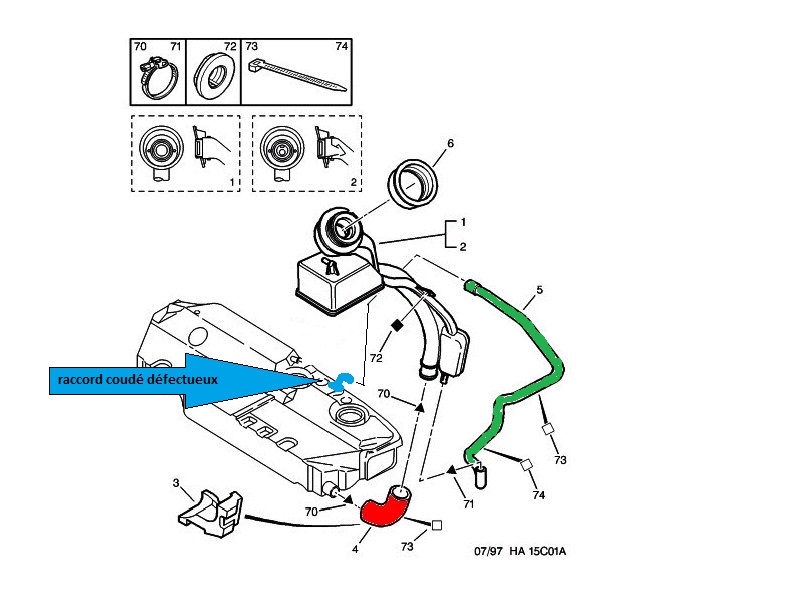

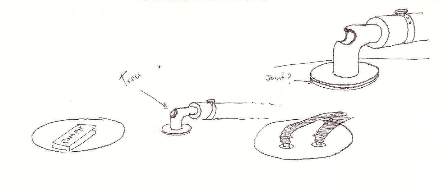

Par neo888 le 02 09 2015 22:14  R&eacutepondre en citant
Merci pour tes schémas!
Je comprends mieux le principe et ça à l'air d'être le circuit d'air du réservoir.
Par contre je ne trouve pas exactement le même système sur ma 306.
Sur un de tes schémas, on peut observer le clapet 2 avec deux durites raccordées 4 et 1. Sur la mienne je n'ai que la 4 (à moins que la 1 soit dans le réservoir, ce qui m'étonnerait car impossible à démonter sinon).
Y-a-t-il un clapet en interne, je ne sais pas. en fait mon système ressemble plutôt à celui joint (schéma que j'ai modifié).
Je dirais que la durite 4 (verte et notée 5 sur mon schéma) vient directement dans le raccord bleu. (mais peut-être je me trompe)
Dès que je secoue un peu la voiture, du carburant sort par le coude.
Ca m'embête de devoir démonter le réservoir pour changer cette pièce. j'essayerais bien d'appliquer une pâte résine (qui tiendrait peut-être mieux que du silicone)
182341Raccord.jpg, 89.41 KB
Vues 1591 fois
Par 306XU10 le 02 09 2015 22:24  R&eacutepondre en citant
le raccord défectueux n'est pas fixé au réservoir
je rejoins ce que tu dis, pour moi c'est le circuit air aussi.
ça y ressemble en tous cas.
Mais si le coude défectueux est cassé, il me semble qu'il est fixe au réservoir
là attend d'autres avis à ce sujet
ça sent la dépose réservoir là
Par neo888 le 02 09 2015 22:41  R&eacutepondre en citant
oui c'est bien ce que je pense. Il n'y a pas de système de serrage ou fixation à l'extérieur. Soit c'est clipsé (mais j'en sais rien au risque de le casser définitivement), soit emboité en force ou alors fixé par un écrou se trouvant à l'intérieur et accessible via une des trappes (et là bonjour, s'il tombe...).
Je vais tester la résine en premier lieu et si c'est concluant ça restera comme ça. sinon -> dépose...
J'arrive pas à comprendre comment il a pu s'user comme ça à cet endroit!
et sinon pour le connecteur? normalement il y a juste l'alim de la pompe?
schéma fait de tête...
Mon document.JPG, 54.5 KB
Vues 1184 fois
Par 306XU10 le 02 09 2015 22:49  R&eacutepondre en citant
test la résine en effet si cela peut éviter de déposer le réservoir
l'électricité est un gros point faible pour moi, donc je ne pourrai t"aider.
trés bon schéma
