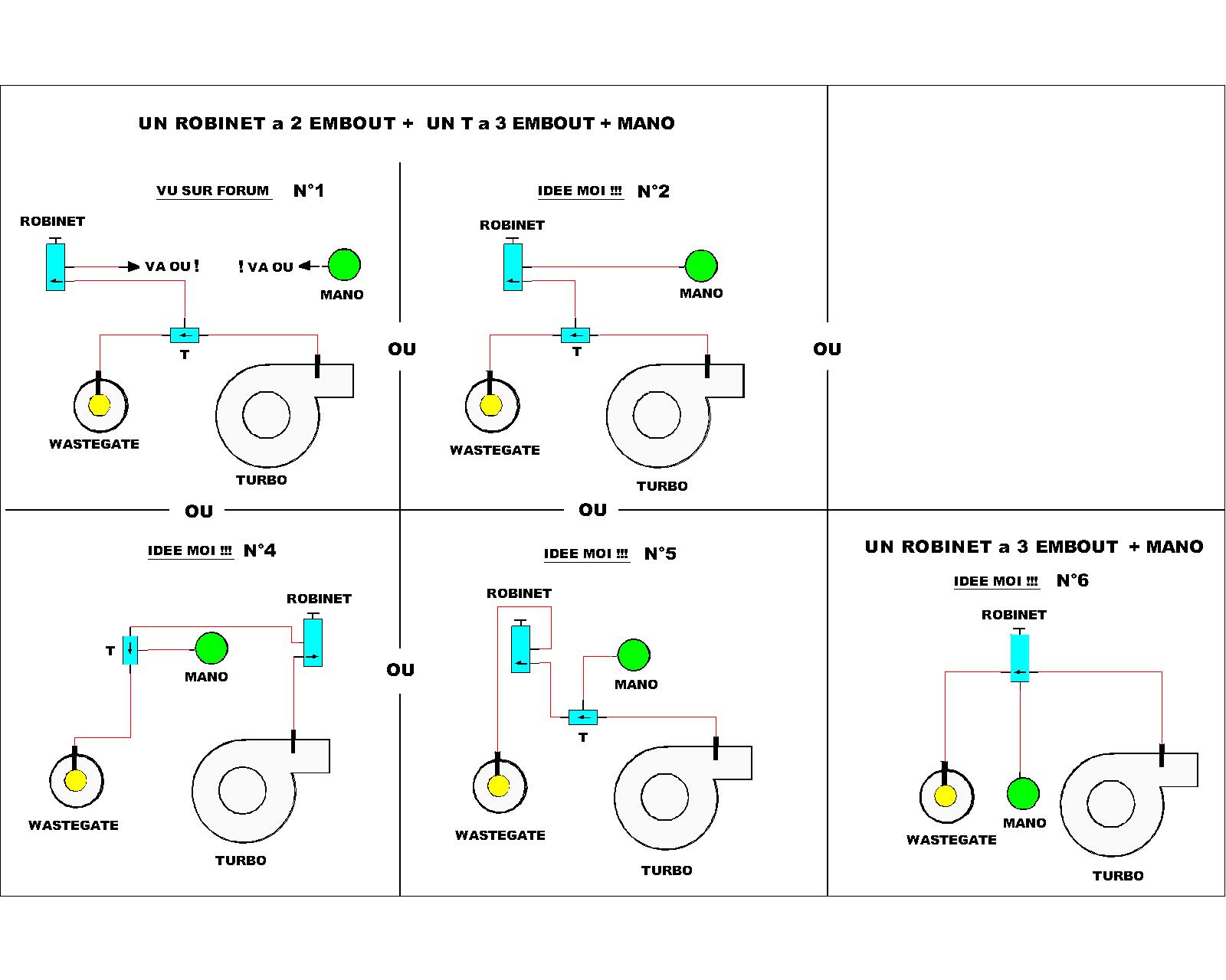

je voulais augmenté la pression de turbo env 1.2 bars a me conseillé si – ou +
j'ai un mano juste pour réglé la pression turbo définitive et après j’enlève
j'ai un robinet avec deux embout et un T avec trois embout si j’ai fait affaire sinon si vous me conseillé un robinet a trois embout et j’achèterais
mais savoir le montage
est-ce que vous pour me faire un dessin ou plusieurs pour le montage d’un robinet a 2 embout avec le T a 3 embout ou un seul robinet a 3 embout dans compartiment moteur + mano dans habitable

Par rambo81 le 19 02 2016 20:51  R&eacutepondre en citant
bonsoir a tous
et merci pour votre réponse
oui j'ai fait la reprogrammation par un spécialiste
pour le réglage de la tige du turbo , oui j'ai lu sur ce forum
mais moi je voulais pas touché la tige
seulement rajouté le robinet du pression turbo
j'ai fait un schéma et vous me dite le N° du schéma est le plus juste , sinon fait moi un schéma robinet + mano s'il vous plait
Merci et bonne soirée a tous
