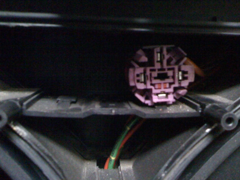

De mon côté j'ai démonté la calandre pour avoir accès aux relais, et là surprise !!!!
Pourquoi est ce que ça ne ressemble pas à vos explications ?! Je n'ai qu'un relai et il est bleu !
La prise :
Je me suis quand même rendu dans une casse samedi et sur une Xsara (qui a je crois bien le même 2l) il y avait bien la boite a relai sur le ventilo et 2 vert et 1 noir !
Du coup, j'ai remplacé le relai bleu, fais monter la température mais rien ne c'est passé...
Bon, on continu...  |
ta plutôt de la chance d'en avoir qu'un |
salut Mark777,
est-ce que ta 306 a la clim?
ceci pourrait expliquer cela... |
| Salut xavdfr, en effet, la mienne n'a pas la clim c'est sans doute pour ça qu'il n'y a qu'un relai. |
