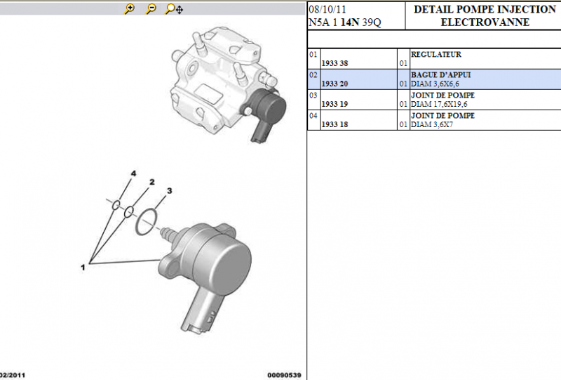

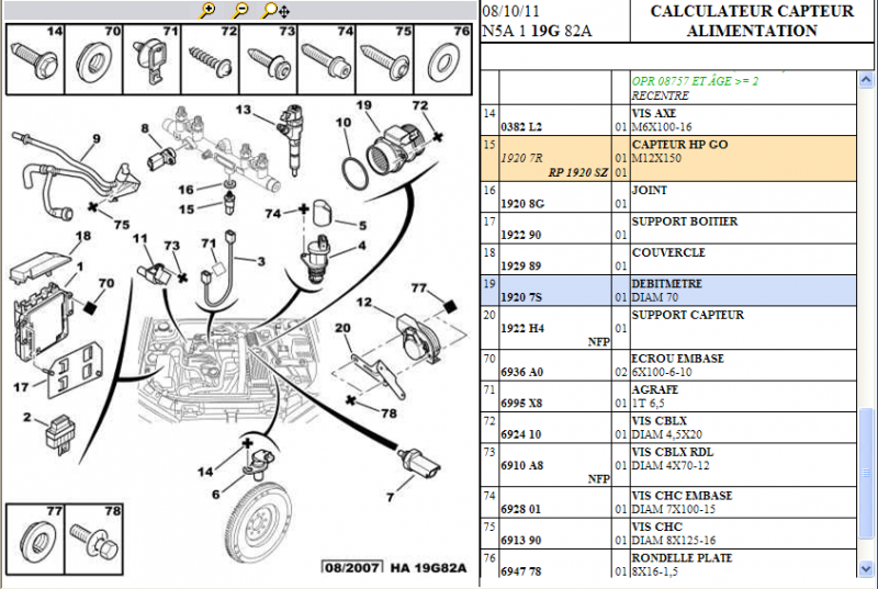

penses-tu que ça pourrait venir de la régulation HP ou du débimètre?
Je vois aussi un capteur sur la rampe commune (pièce 15 sur le dessin), et un capteur T° GO (pièce 8 ref: 19207Q).
Aucune idée si un de ces éléments pourraient sortir une erreur avec ton outil de diag...
Voilà quelques illustrations:
régulation pression HP
Capture d’écran_2024-07-23_16-58-52.png, 91.51 KB
Vues 619 fois
injection DW10
Capture d’écran_2024-07-23_17-09-20.png, 267.04 KB
Vues 623 fois
injection DW10

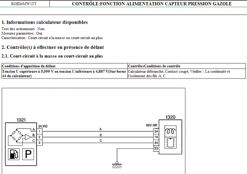

capteur pression GO 1
Capture d’écran_2024-07-23_20-51-26.png, 26.9 KB
Vues 582 fois

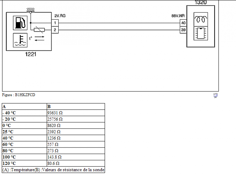

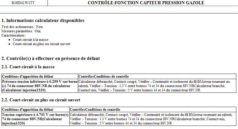

Capteur pression GO 2-1
Capture d’écran_2024-07-23_17-26-25.png, 28.44 KB
Vues 654 fois
Capteur pression GO 2-2
Capture d’écran_2024-07-23_17-21-45.png, 19.51 KB
Vues 643 fois

Erreur le dernier fichier posté concerne évidemment le capteur T° GO.
Je me dis qu'une mauvaise lecture de ce capteur peut modifier l'injection...

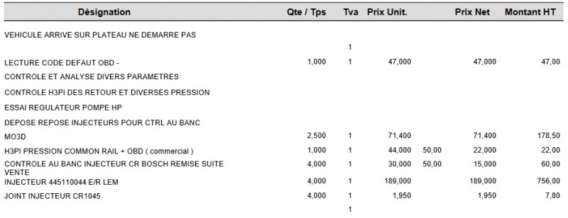

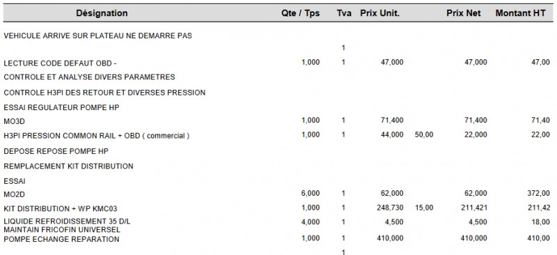

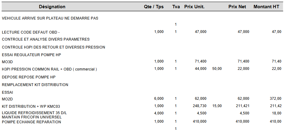

Pour clore le sujet, j'ai donc fait remorquer titine chez un garagiste (0€).
Le surlendemain ils m'indiquent qu'ils ne sont pas aptes à trouver ce genre de panne (0€).
A nouveau remorquage, mais ce coup-ci, chez un électro diéséliste (0€).
Ils supposent que la pompe HP a un problème (clapet grippé, manque de pression...)
J'accepte le devis pour échange ou réparation de la pompe HP avec le changement du kit de distribution (1400€)
Quelques jours plus tard changement de diagnostic : ce serait plutôt un problème sur les injecteurs.
J'accepte donc ce nouveau devis pour un échange ou réparation des 4 injecteurs (1300€)
Résultat: 3 injecteurs HS, le dernier dysfonctionnait et titine roule à nouveau!
Étrangement je n'avais pas constaté de surconsommation, ni de perte de puissance, ni d'à-coups...
Bref un bon billet de 1300€ pour la faire repartir, merci à tous et @++
