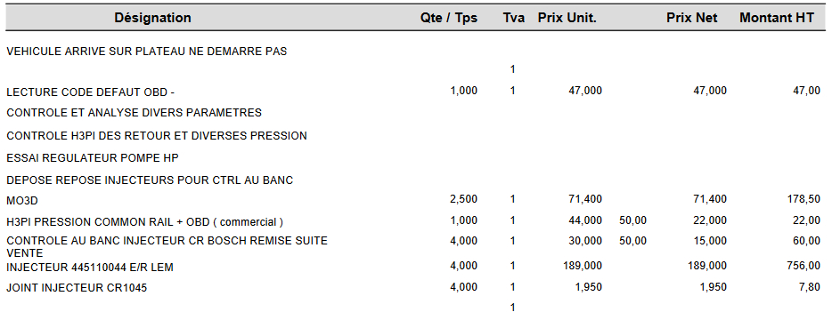

Pour clore le sujet, j'ai donc fait remorquer titine chez un garagiste (0€).
Le surlendemain ils m'indiquent qu'ils ne sont pas aptes à trouver ce genre de panne (0€).
A nouveau remorquage, mais ce coup-ci, chez un électro diéséliste (0€).
Ils supposent que la pompe HP a un problème (clapet grippé, manque de pression...)
J'accepte le devis pour échange ou réparation de la pompe HP avec le changement du kit de distribution (1400€)
Quelques jours plus tard changement de diagnostic : ce serait plutôt un problème sur les injecteurs.
J'accepte donc ce nouveau devis pour un échange ou réparation des 4 injecteurs (1300€)
Résultat: 3 injecteurs HS, le dernier dysfonctionnait et titine roule à nouveau!
Étrangement je n'avais pas constaté de surconsommation, ni de perte de puissance, ni d'à-coups...
Bref un bon billet de 1300€ pour la faire repartir, merci à tous et @++

Gluon
Inscrit le: 26 Nov 2023
Messages: 180
Localisation: 35
MessagePosté le: 12 09 2024 20:54    Sujet du message: R&eacutepondre en citant
bravo de ne pas avoir laché l'affaire!
Mais dis-donc c'est drôlement cher ces injos HDI... j'espère qu'elle prendra au moins 200 000Km de plus avec ça
