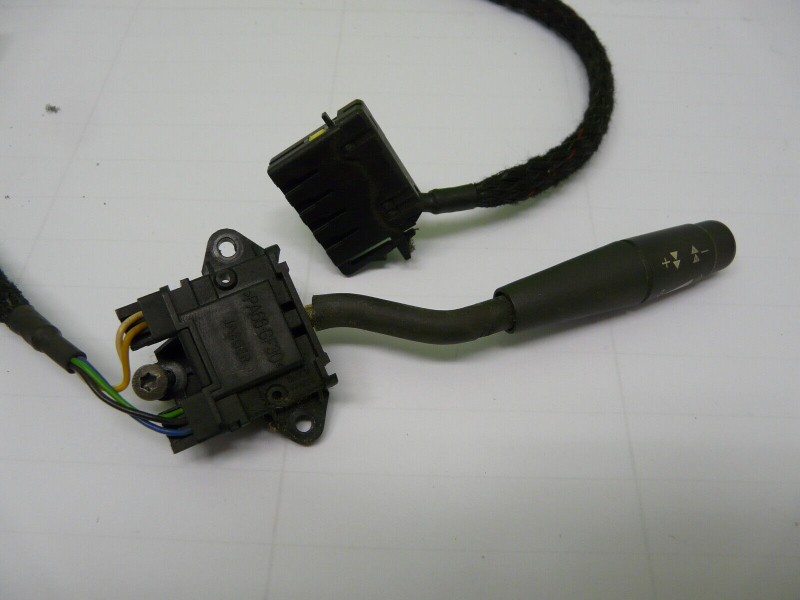

Il y a deux types de télécommandes autoradio en fonction de l'année.
Une typée prise ISO, et une seconde plus petite pour les dernières générations.
Il me semble une prise jaune de mémoire

Le plus simple, trouves toi une télécommande de phase 02 ;)
phase 01.jpg, 150.58 KB
Vues 1706 fois
phase 02.jpg, 18.7 KB
Vues 1598 fois
