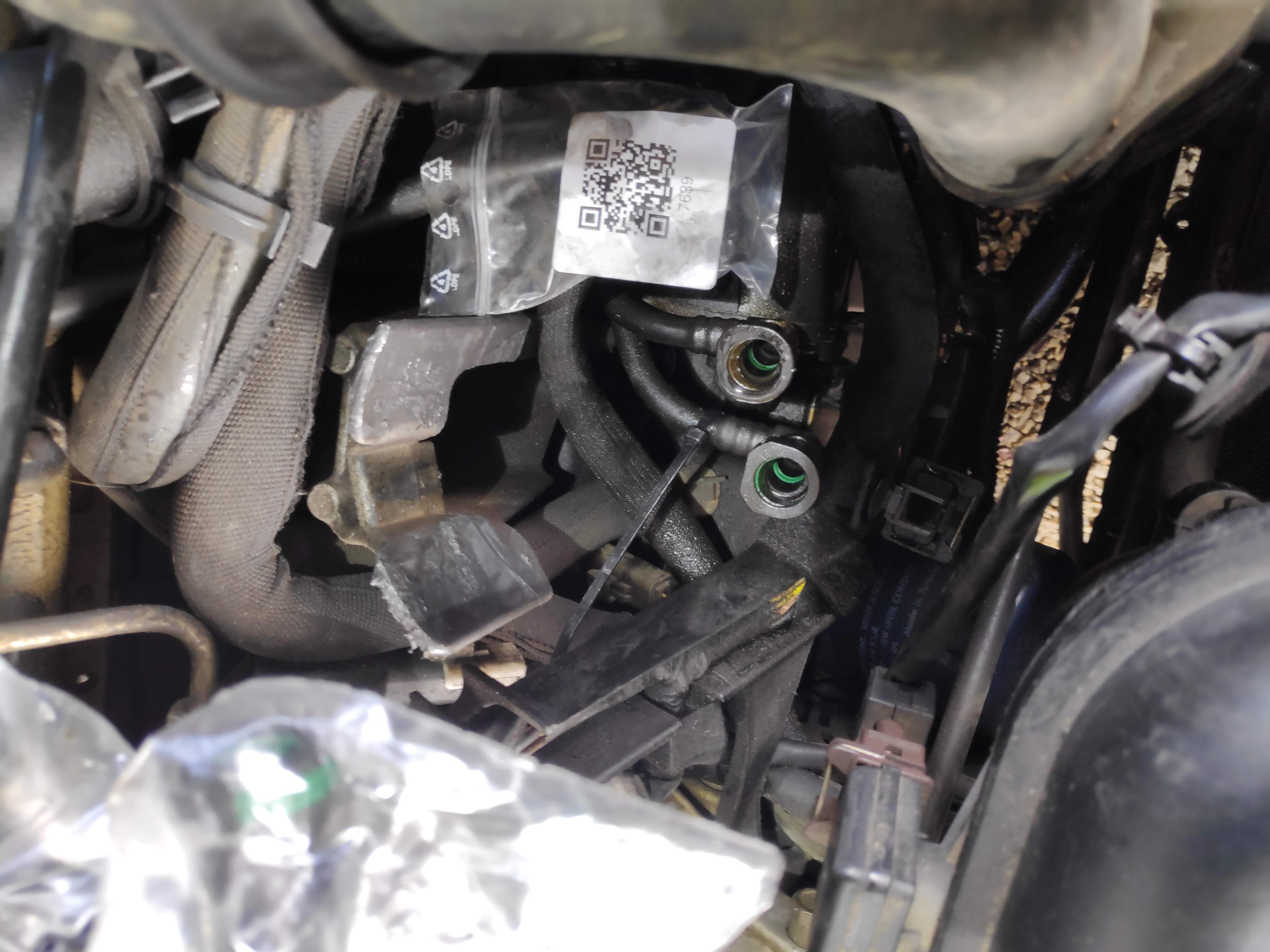

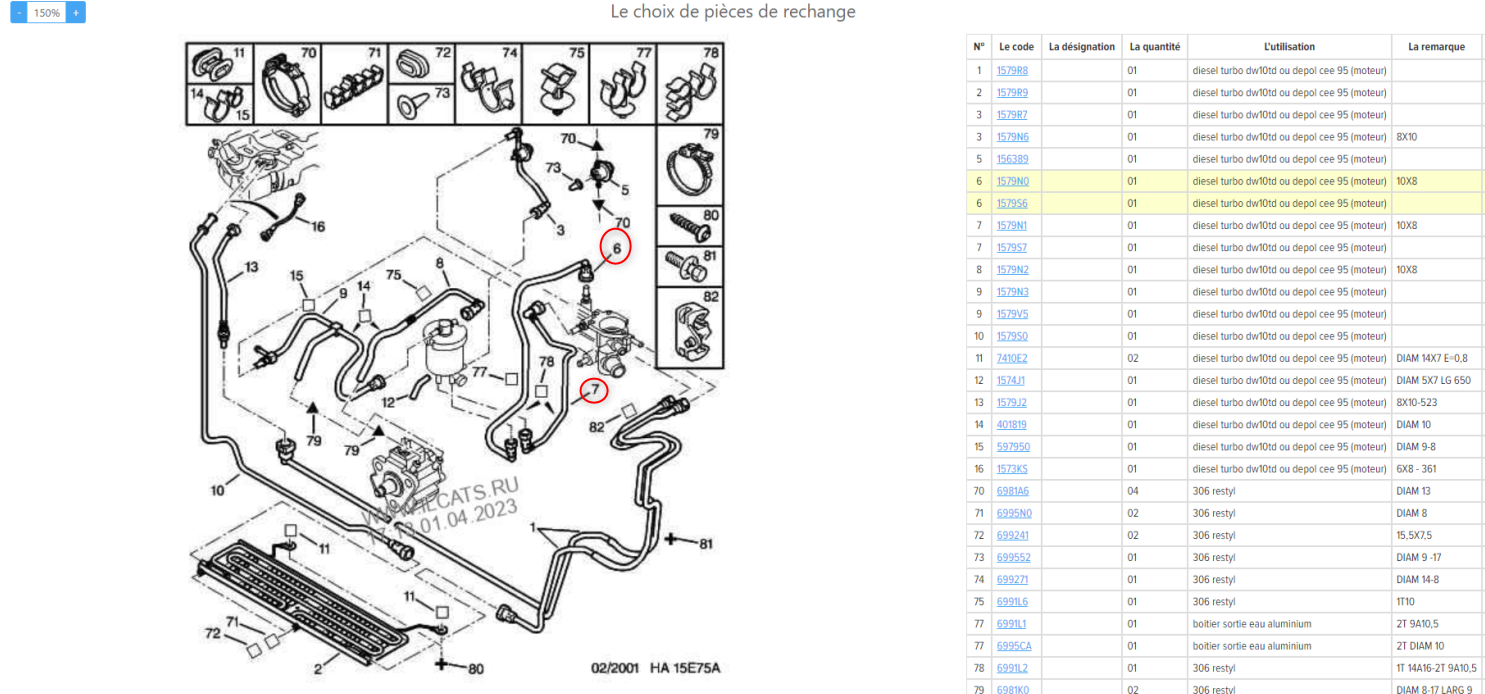

Je rencontre un problème de fuite de gasoil sous le bloc filtre. J'ai une fuite sur un des raccords qui va vers le réchauffeur.
Je souhaite donc changer ces deux tuyaux (1579s6 & 1579s7) mais ils ne sont plus dispo chez peugeot
Avez vous une astuce pour ne changer que les joints à l'intérieur ? ne changer que le raccord ?
merci d'avance

Une astuce pour changer les joints non, mais plus simplement je pense que tu peux remplacer cette durite par n'importe quelle durite caoutchouc d'un diamètre adapté et de colliers serflex (ceux en metal avec la vis de serrage) et ainsi te passer des raccords rapides existants.

Effectivement ça pourrait être une solution. Ce qui me fait peur c'est que les sorties sont lisses et la durite risque de glisser même avec un collier

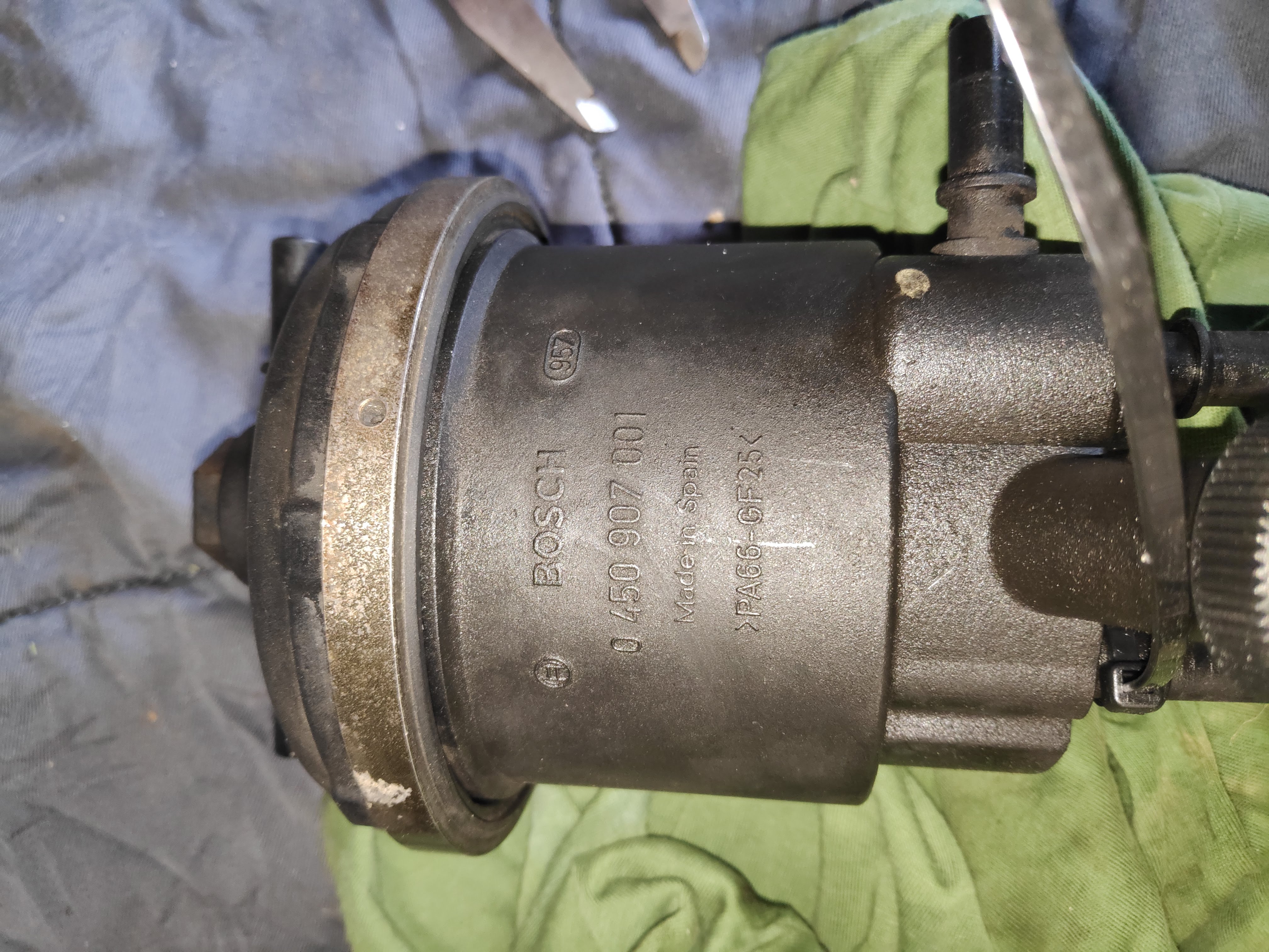

J'ai poussé les investigations ce soir en installant une durite qui shunte le réchauffeur.
La fuite est toujours présente ! mon diagnostic était mauvais, la fuite doit être liée à une fissure (décollage) d'un raccord sous le bloc filtre.
Il ne me reste plus qu'à trouver un bloc filtre complet !
si jamais vous avez ça qui traine je suis preneur !

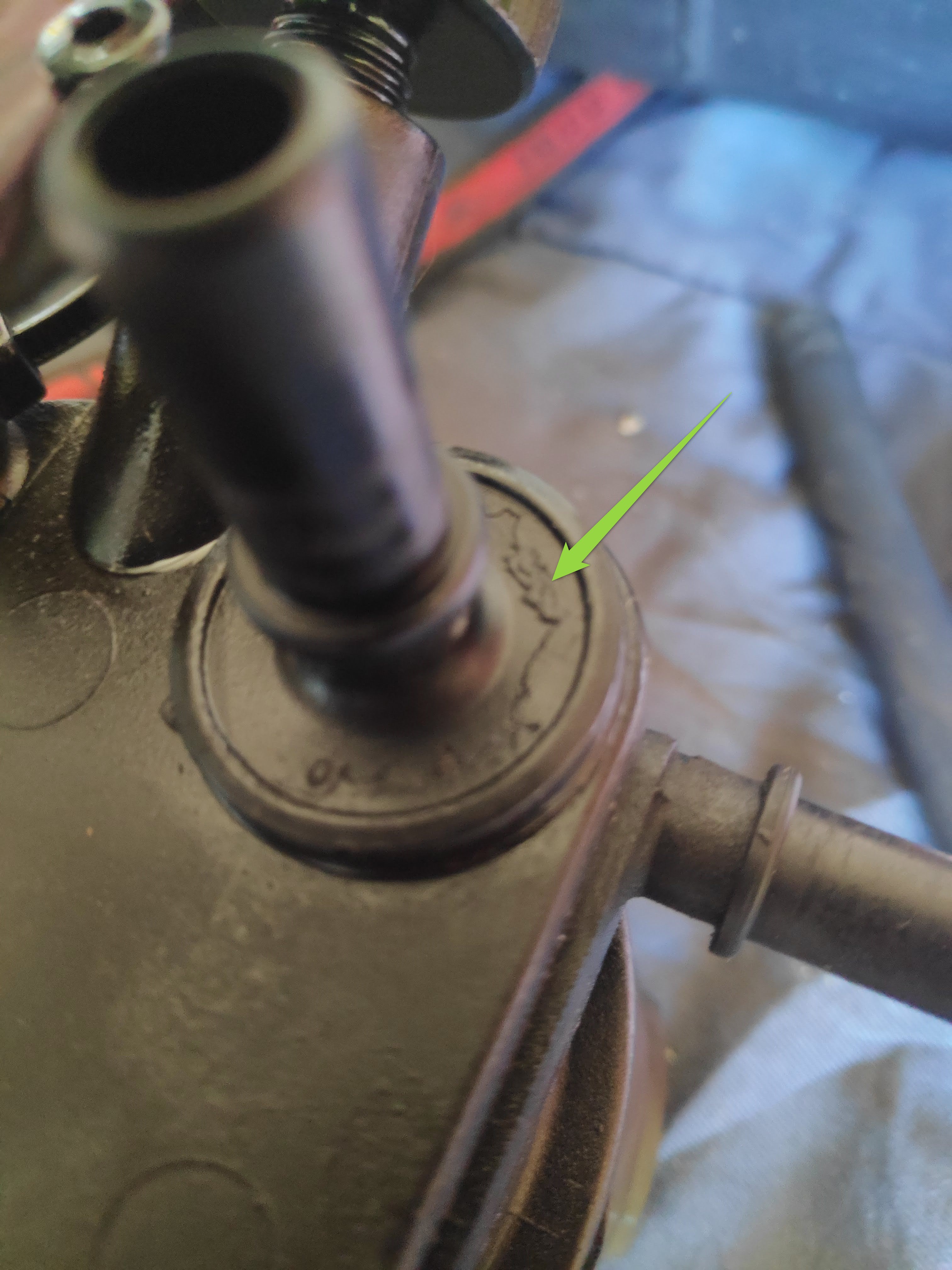

des news de ce soir. il y a bien une fissure sous le bloc filtre.
Titine a 355000 kms, comme tu le dis RHY le bocal a un jeu énorme sur le support alu !
Wildfox, malheureusement je ne le trouve pas en neuf facilement
je vais continuer à chercher.
Merci !

Si tu commandes sur le net il faut aller dans filtre à carburant,ensuite tu trouveras le porte filtre complet et avant le montage,ne pas oublier de vérifier si le filtre à gasoil est présent dans le porte filtre neuf,voici des liens ou tu peux trouver le porte filtre complet(liste non exhaustive):
https://www.serie04.com/fr/30610-filtre?id_category=30610&n=43
https://www.mister-auto.com/filtre-a-carburant/
