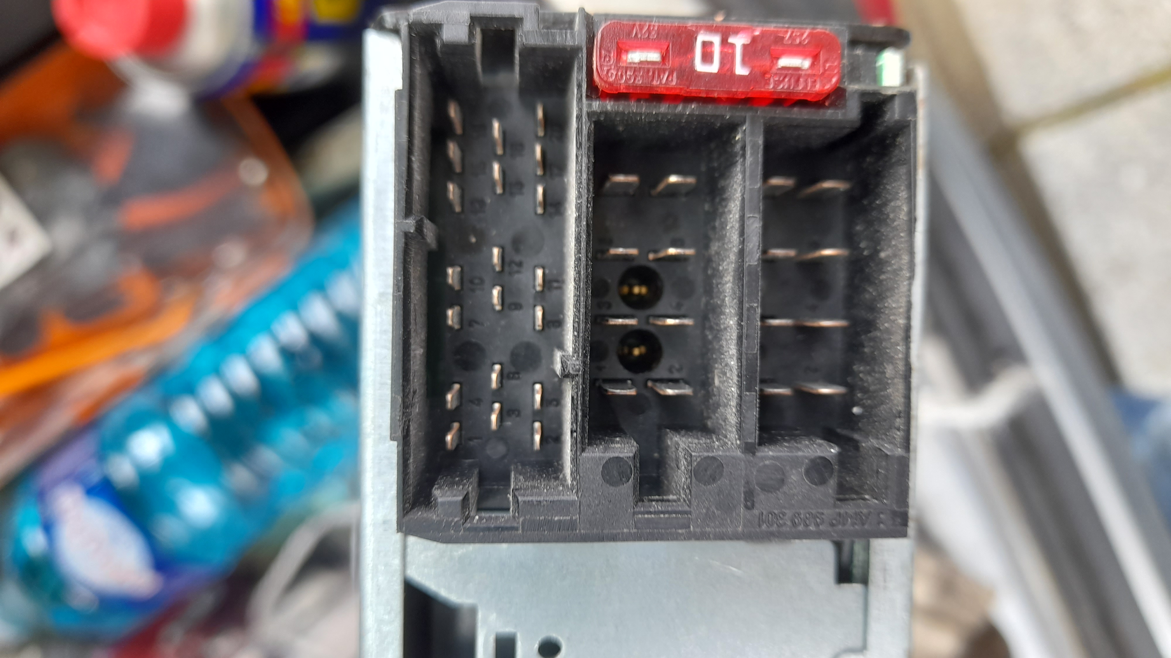

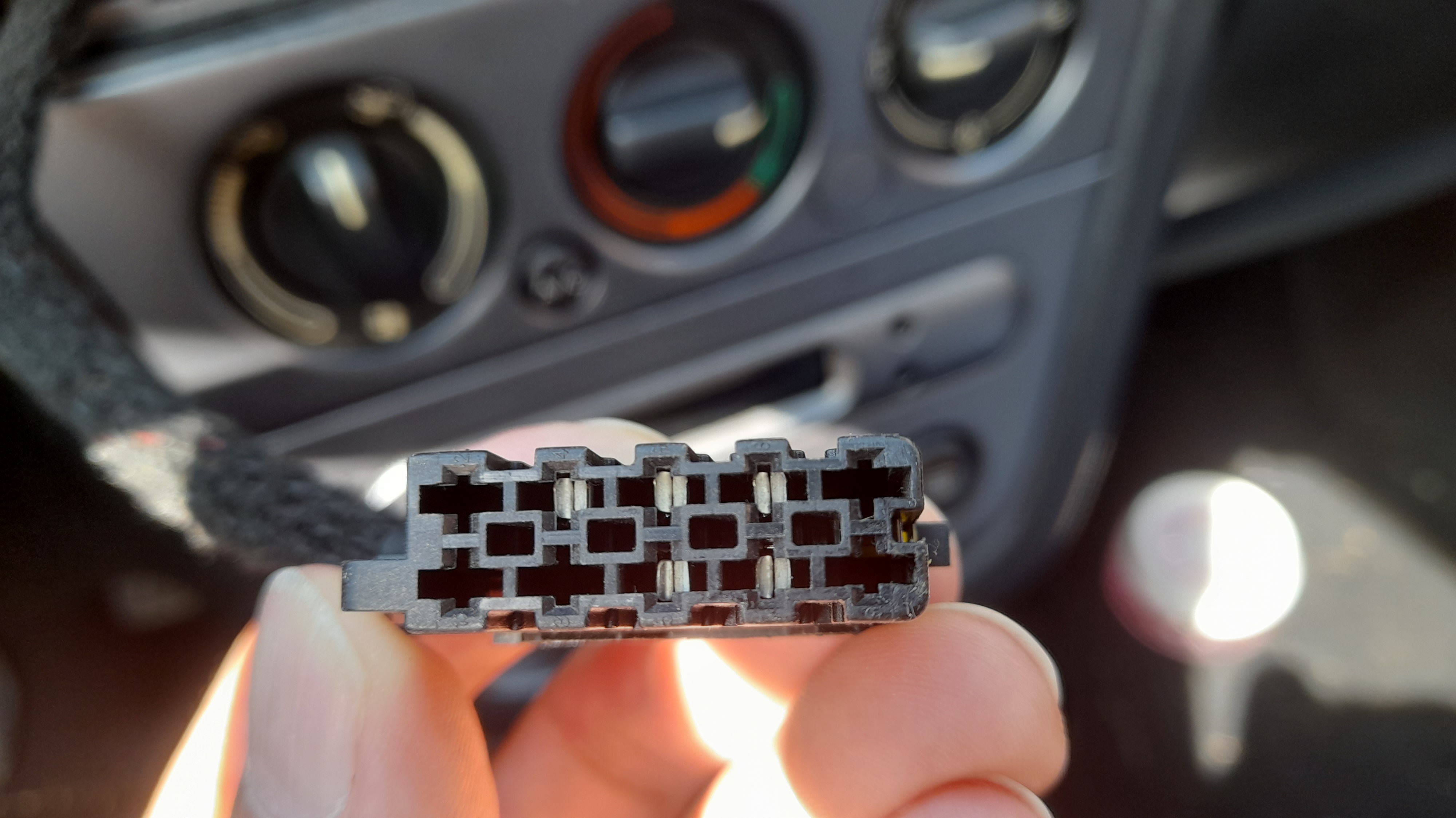

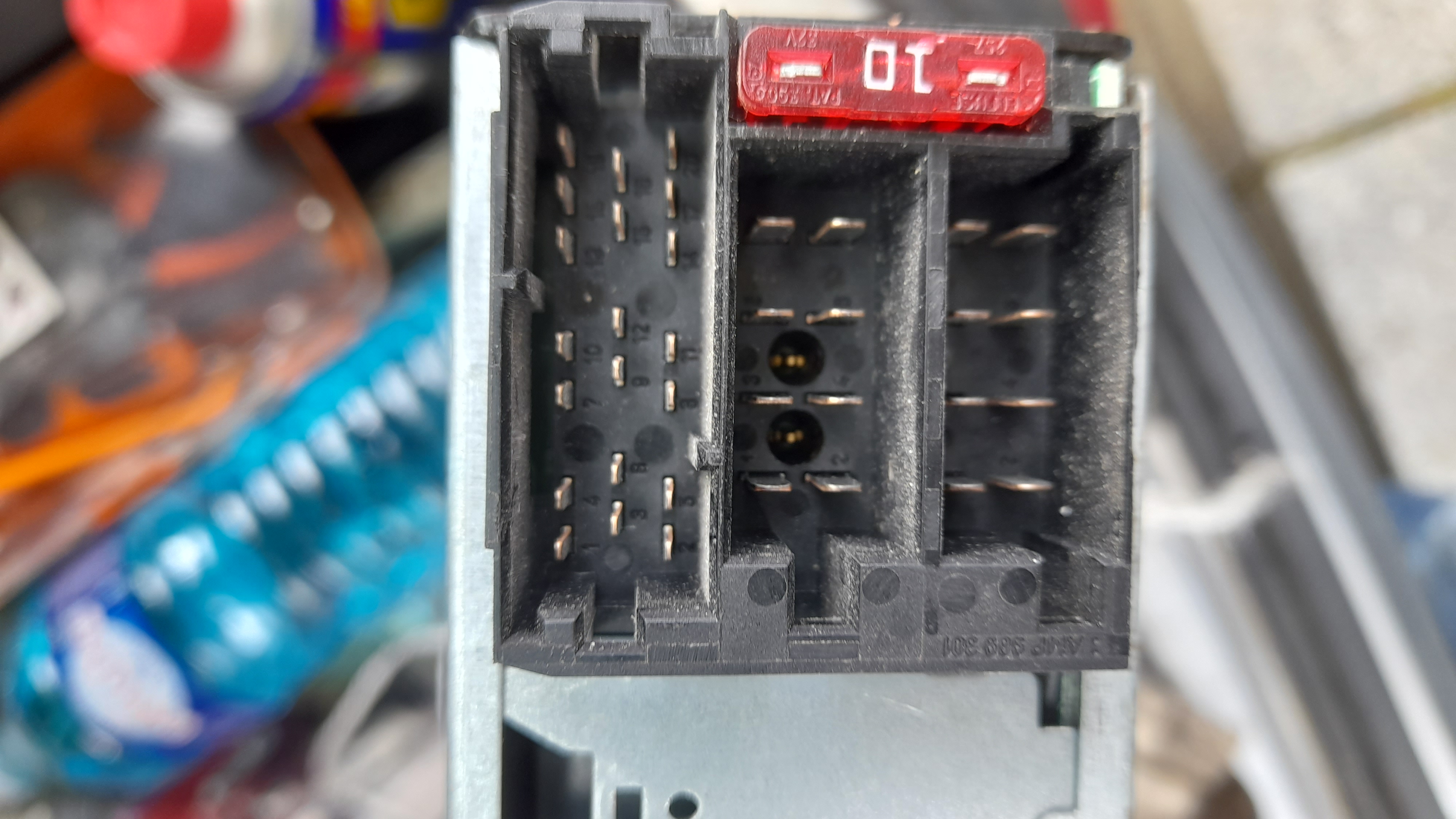

Pour mon 1er post j'aurai aimé avoir des informations car j'ai acheté le même autoradio que celui d'origine et pourtant la commande au volant n'ai pas la même ? Avez-vous une idée sur mon erreur? Je joints les photos du piste et de ma fiche.
Existe t'il une fiche de connexion pour mettre au milieu ?
Merci Damien

MessagePosté le: 15 06 2024 19:23    Sujet du message: R&eacutepondre en citant

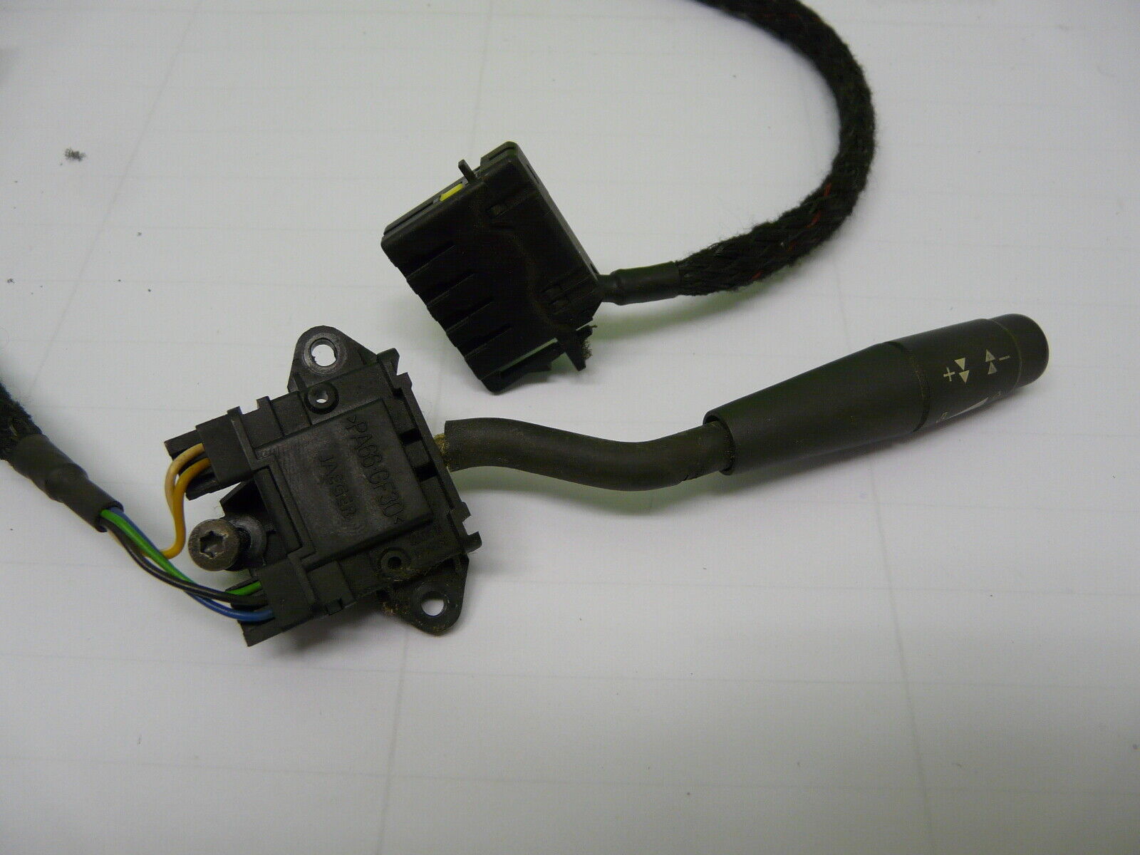

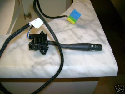

Il y a deux types de télécommandes autoradio en fonction de l'année.
Une typée prise ISO, et une seconde plus petite pour les dernières générations.
Il me semble une prise jaune de mémoire

Ou peut on trouver cette fiche jaune ? Cela permettra t'il de brancher l'autoradio,
Merci Damien

Le plus simple, trouves toi une télécommande de phase 02 ;)

J'y avais pensé mais j'ai rien trouvé sur Le Bon Coin.
Autre question j'ai branché mon autoradio et le véhicule me demande à chaque fois de remettre le code , Y a-t-il une pile à changer sur l'autoradio.?

MessagePosté le: 05 07 2024 17:20    Sujet du message: R&eacutepondre en citant
Je pense que le + Après contact et le + permanent doivent être inversés.

MessagePosté le: 05 07 2024 21:44    Sujet du message: R&eacutepondre en citant
Tu peux en dire plus à une quiche
Comment deux files peuvent ce retrouvé inversé ? Pour information j'ai essayé 2 autoradios et cela recommence sur les deux?

MessagePosté le: 05 07 2024 23:35    Sujet du message: R&eacutepondre en citant
En effet je ne saurais l'expliquer mais j'ai eu le cas quand j'ai changé d'autoradiio . La norme iso evolue, change et modifie l'ordre des cablages...
J'imagine que dans ton cas l'autoradio ne garde pas non plus les stations en memoire. Donc il y a deux possibilités, soit il fait que tu inverses le + Après contact et le + permanent, soit ton + permanent est HS.
De mémoire (sur la broche qui arrive à l'autoradio) :
- le fil orange doit être alimenté en permanence (12v), (+ permanent)
- le fil rouge doit être alimenté lorsque le contact est mis (12V), (+ Après contact).
