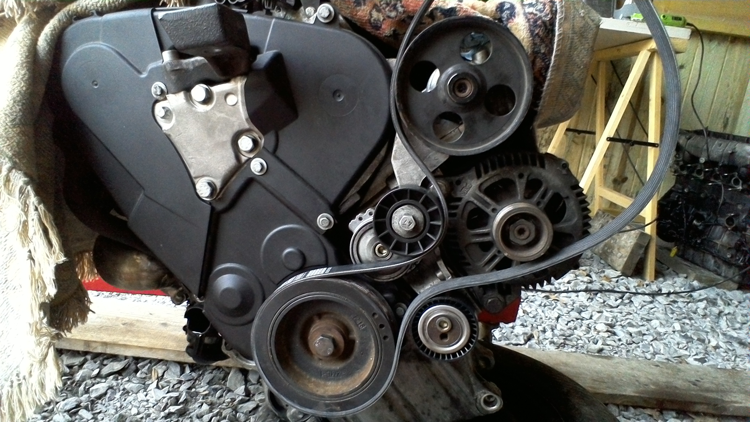

Bonjour suite à la casse de mon ancien moteur (2L HDI), je suis entrain de le remplacer comme ma clim n'a jamais fonctionné et qu'il y avait apparement une fuite j'en ai profité pour la supprimé
J'ai commandé une courroie pour 2L HDI sans clim BOSCH 1 987 946 097 longueur 1468MM
J'aimerais avoir la référence de la bonne, j'ai essayer de voir sur internet des photos du montage pour les moteurs sans clim ca à l'air de se présenter pareil

j'ai chopé ça, en principe c'est pour une sans clim.
Screenshot_2019-04-10 306 RESTYL - N5B 5 57A70A - ALTERNATEUR ET FIXATIONS.png, 239.41 KB
Vues 1477 fois
Messages: 1275
MessagePosté le: 10 04 2019 22:20    Sujet du message: R&eacutepondre en citant
référence Peugeot originelle 5750XT remplacée par 5750WH de 1468mm de longueur
La référence Bosch que tu as trouvé vas sur des 306 2.0 HDI. Sur les sites que j'ai l'habitude d'utiliser, ils ne donnent pas la même référence Peugeot, mais je ne pense pas que ce soit un gros souci. Il arrive parfois que plusieurs références ne soient pas données...Ca m'est déja arrivé pour mon S16...

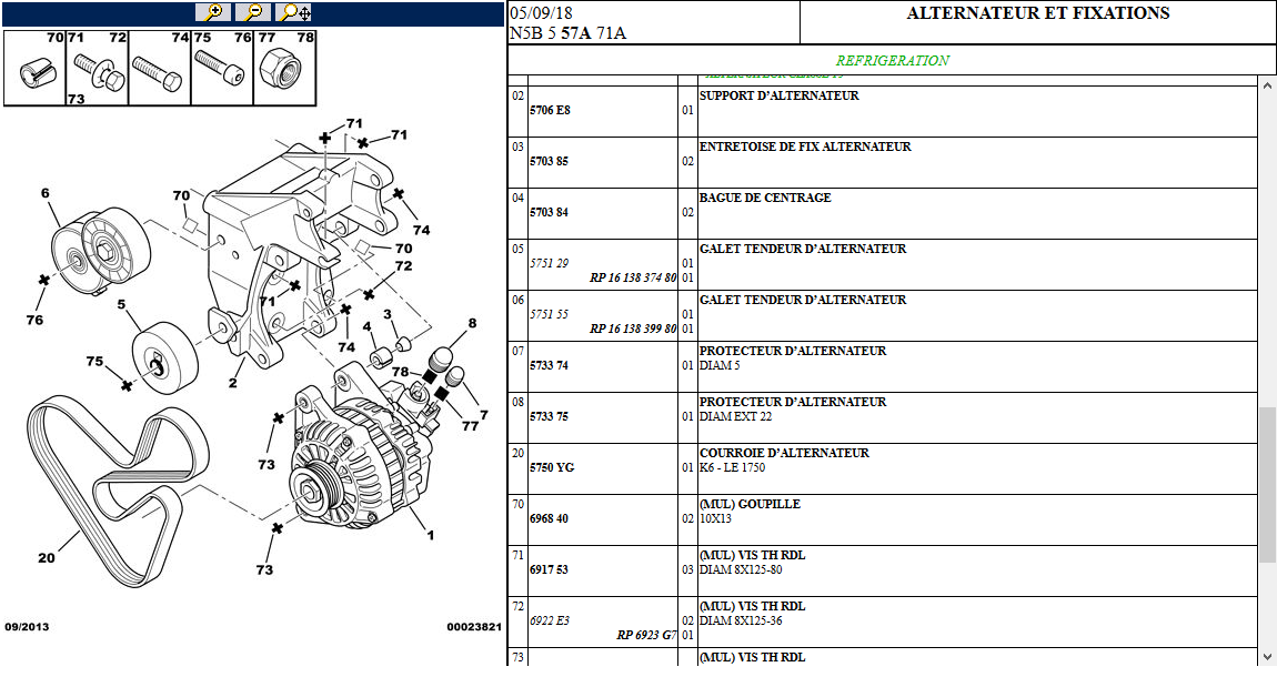

je te remets la capture d'écran, mais mieux prise au niveau des références
D'après ce que je vois sur ta première photo, le galet qu'il te manque irait sur le trou en bas de ton alternateur. Sur la capture d'écran, c'est le repère 6. Les références dans la 2ème capture d'écran

par contre, c'est bien ce qu'il me semblait, il faut changer d'emplacement à ton alternateur....A priori, les supports d'alternateur avec et sans clim sont légèrement différents... En tous cas, ils n'ont pas la même référence...5706E7 pour le sans clim et 5706 E8 pour le avec clim... Je pense que la principale différence réside dans le fait que sur celui avec clim tu as ds emplacements de fixation différents pour l'alternateur...mais pas sûr non plus...il se peut que la forme soit légèrement différente et les emplacements de fixation aussi pour le coup
va falloir aller en casse pour trouver ce support je crois...
Je te mets une capture d'écran du avec clim
