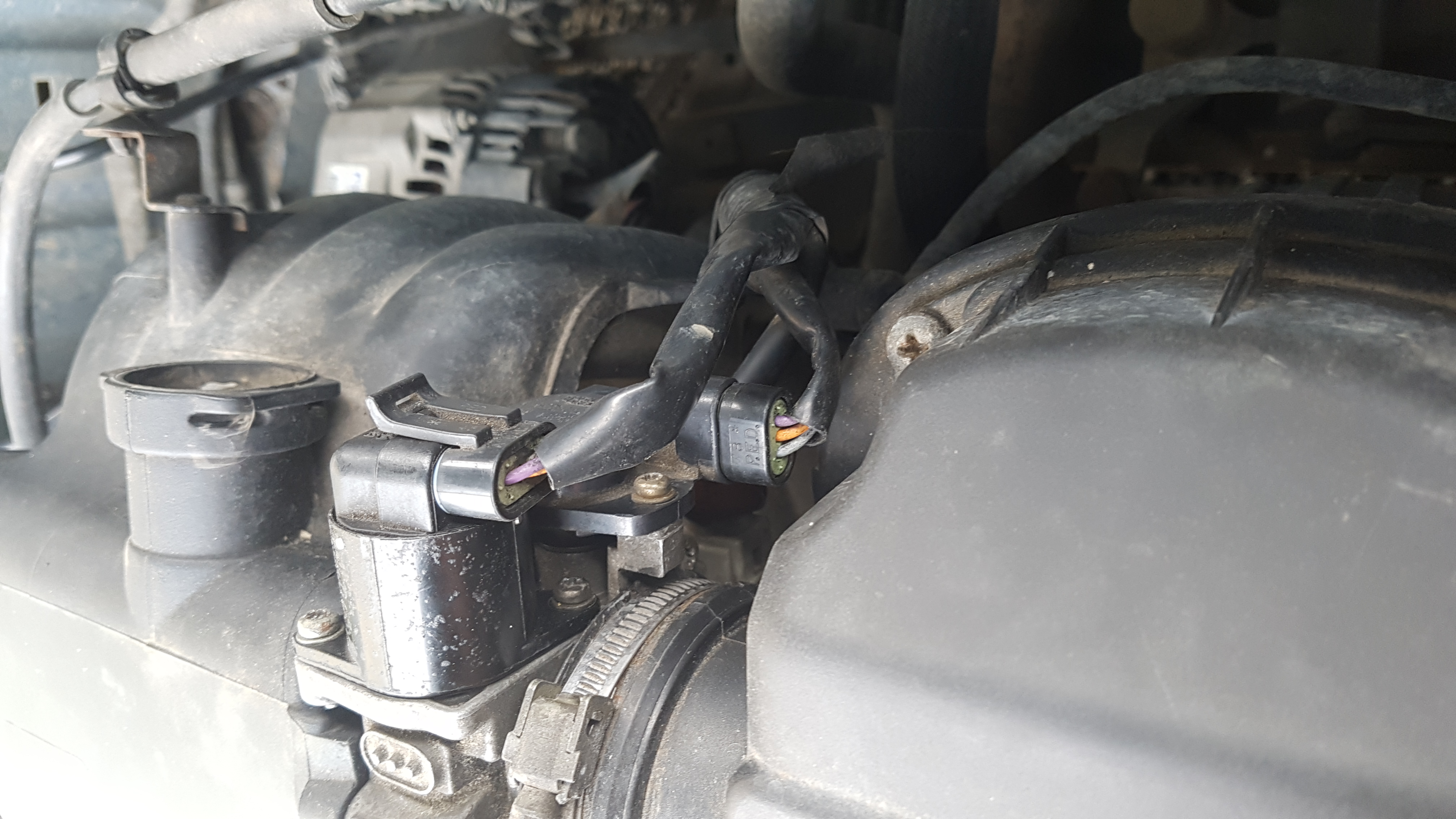

Ce matin en farfouillant le forum j'ai entrepris de démonté le moteur pas a pas plus encore deux truc coller au papillon
Je vais remplacer ces pièce qui sont bien user après démontage nettoyage et remontage tout fonctionne nikel mon régime moteur a froid et a environ 1000 tours pour redescendre une fois chaud , après plusieurs essaie sur la direction plus aucun callement régime qui descend légèrement mais c’est normale.
maintenant qui peut me donner le nom exacte des 3 pièce prise en photo pour passer commande ; pièces démonter se matin

Désoler grosse photo ont peut voir les deux première pièce la ou sont les fiches ensuite la troisième de l'autre cote que je n'arrive pas a poster . qui peut me donner l’appellation exacte

hello , merci de ta réponse . La batterie es neuve l'alternateur tester . comme dit plus haut le probleme viens des pieces que jai pris en photo . Depuis plus de soucis
