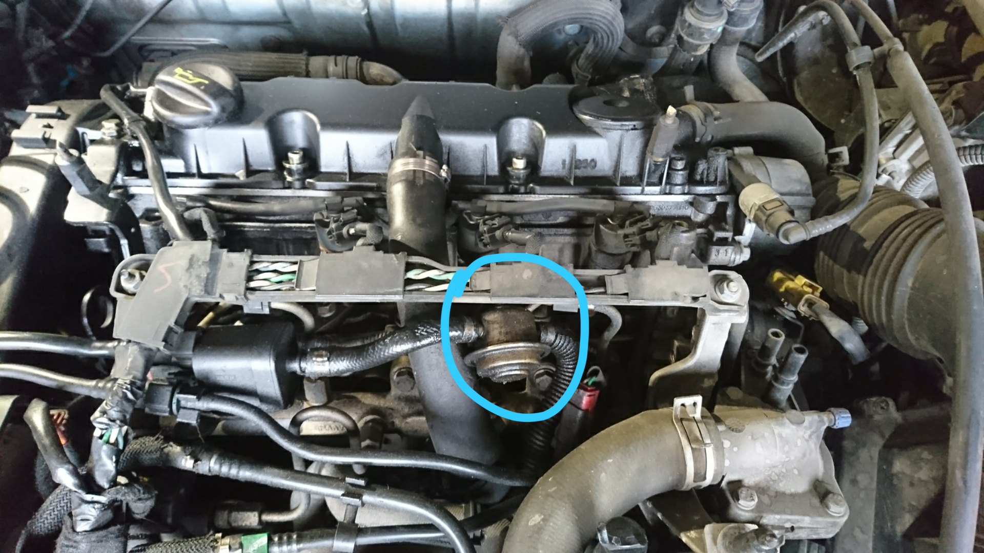

Salut tout le monde, voici mon problème,
Sur ma 306 hdi j'ai le tuyau de gasoil qui est bouffer et je voulais le changer, le problème est que ce montage avec la pièce entouré n'est pas d'origine.
Donc si je commande le tuyau chez Peugeot qui va directement du rechauffeur au filtre à gasoil va changer quelque chose ? Ou alors cette modif a été faite pour une raison précise ? Ça me fait penser à un clapet anti-retour pour pas désamorcer...
J'ai vu ça sur d'autres photo de 2.0 hdi sur Google bien que ce ne soit pas d'origine...

c'est bien d'origine sur 306 hdi cette pièce ...
je l'ai sur mes 2 hdi

OK car je suis allez chez Peugeot pour commander une nouvelle et c'est juste un tuyau plastique rigide avec des raccord rapide.
Messages: 18825
MessagePosté le: 17 02 2017 0:04    Sujet du message: R&eacutepondre en citant
s'il le vendent sans c'est que l'on peut s'en passé surement :) ne t'inquiete pas j'ai pas trouvé la piece en détail chez Peugeot non plus via les schématiques .

On verra bien, j'avais peur que ce soit une modif avec un clapet anti retour pour éviter le desamorçage ou autre chose
MessagePosté le: 17 02 2017 9:33    Sujet du message: R&eacutepondre en citant
C'est un montage d'origine et il me semble que cela fonctionne comme un amortisseur de pulsation,mon HDI de 99 a ce montage,la référence existe bien chez Peugeot,on a 1563 89 et le tuyau 1579 R7,tout les deux sont NFP.

OK merci peut-être pour ça que c'est un tuyau rigide maintenant

Ta 306 HDI est surement de l'année 2000 ou plus,de plus tu as aussi un réchauffeur à gasoil électrique,l'ancien montage n'avait pas de réchauffeur électrique,le réchauffage du gasoil se faisait avec le boitier d'eau(306 HDI de 99).
MessagePosté le: 17 02 2017 15:42    Sujet du message: R&eacutepondre en citant
Autant pour moi sur la photo on aperçoit un réchauffeur à gasoil électrique ?

Oui j'ai bien un rechauffeur de gasoil, la voiture est de 2000 autour de juin il me semble.

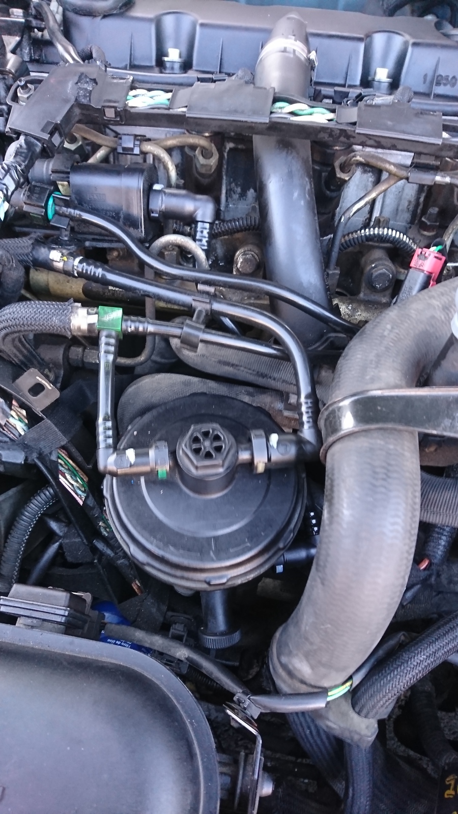

En tout cas ça y est tuyau changé par l'origine et c' est niquel

voilà c'est beaucoup plus propre comme ça ..
tu devais sans doute avoir des a coups avec ta vielle durite. .

Ben écoute j'avais des broutements sur des régimes stabilisé assez bas mais c'est pas systématique. Et depuis hier où j'ai changé la durite ça ne me l'a pas refait en 400 kms .
