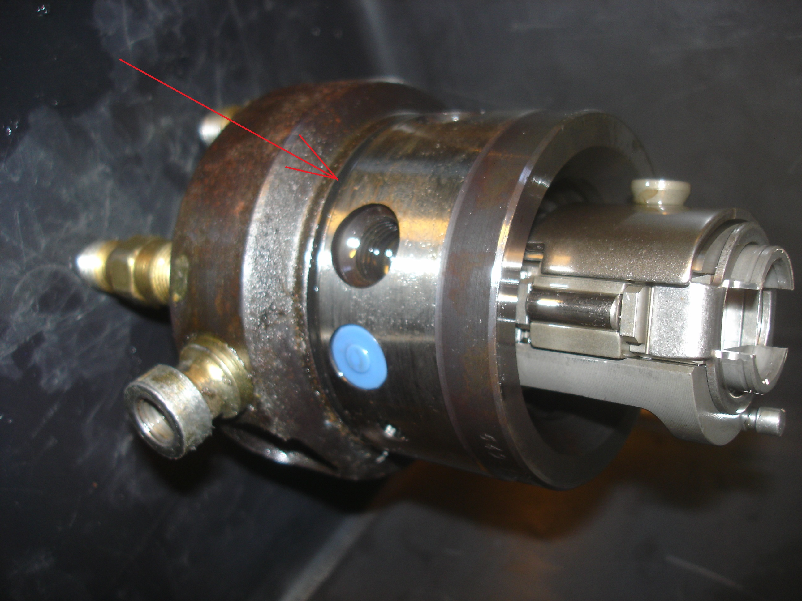

MessagePosté le: 10 12 2016 16:24    Sujet du message: R&eacutepondre en citant
Problème résolu.
J'ai changé la quasi totalité des joints sauf un (le torique de l'accès au réglage du débit max sous la sorte de rondelle noire).
Tous les joins étaient quasiment tous cuit.
Certains ont cassé en les sortants.
Le joint torique du corp de pompe était cuit de cuit:
Joint torique qui devait fuir
DSC06210.JPG, 945.66 KB
Vues 131 fois
