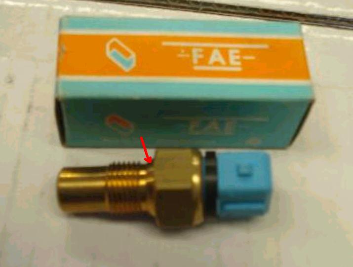

J'envisage de mettre une sonde de température d'huile à un emplacement prévu pour ça, sur le carter d'huile.
Or, je suis étonné que la sonde ait une forme conique juste sous la tête de la vis (voir photo), et j'ai peur que ça provoque une mauvaise étanchéité, et qu'il y ait une fuite d'huile.
C'est normal ça?
Pour l'instant, il y a un bouchon, avec un joint de cuivre, et il a sûrement pas cette forme conique...
Bref, grosse question
306 2.0 16s 135cv BVA AL4
sonde.jpg, 30.02 KB
Vues 282 fois

MessagePosté le: 18 10 2016 12:56    Sujet du message: R&eacutepondre en citant
Je suppose que c'est normal oui. Peut être que le cône entre dans le filletage et qu'il ne gêne pas. Ensuite, je suppose qu'un joint vient se foutre sur la portée, tu peux tester à la limite à ton prochain entretien.
Sinon, si t'as peur des fuites, y a toujours le teflon c'est mon copain depuis que mon bouchon de vidange est plus étanche même avec un nouveau joint et serré au couple.

MessagePosté le: 18 10 2016 20:12    Sujet du message: R&eacutepondre en citant
Merci pour vos réponses
Peut-être effectivement que le cône rentre dans le carter... (sonde = numéro 18 )
Sur le dessin, on dirait qu'il faut un joint seulement lorsqu'il y a le bouchon?? Dans ce cas, on pourrait croire qu'il faut le joint parce que le bouchon n'a pas la forme en cône, et que sinon il n'y en a pas besoin...
Je me gourre là?
carter XU10j4r.jpg, 45.5 KB
Vues 272 fois

MessagePosté le: 14 11 2016 10:30    Sujet du message: R&eacutepondre en citant
exactement, sur le schéma avec sonde pas de joint.
tu as raison
