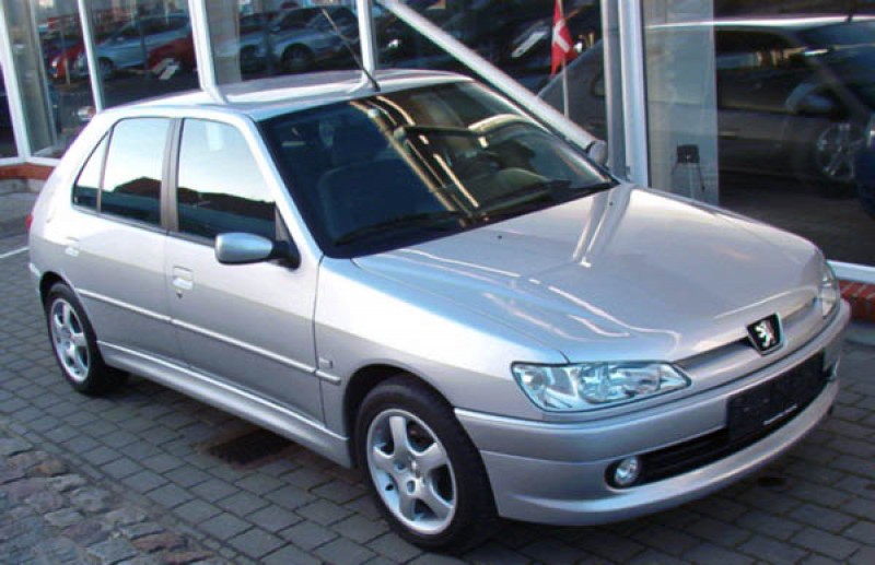

Et j'aimerais que ca ressemble plutot à ca
Peugeot306.jpg, 78.99 KB
Vues 802 fois

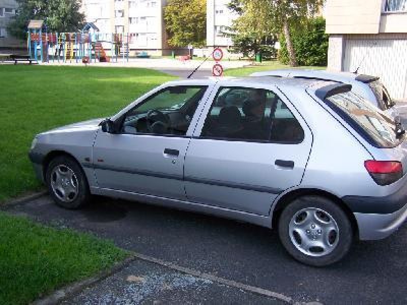

La mienne ressemble à celle la
thumb1_9487_1_5B1_5D724.jpg, 30.11 KB
Vues 777 fois

Salut, il suffit de les demonte, les poncé , mettre de l apprêt et les repeindre à la couleur de ta voiture sûrement moins cher que de les acheter

Merci je penses que je m'y attellerais lorsque je serais en vacances . Saurais tu comment on appelle ces lignes noires, ça m'intrigue et je trouve personne qui sait ..

Moi j appel ça baguette de protection portière

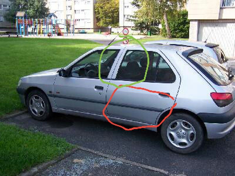

Tu parlais de quoi des bandes plastiques sur le milieu des portes ou de l adhésif sur le montant des portes ?
Le rouge ou le vert
20170103_180423.jpg, 101.41 KB
Vues 739 fois
Le rouge ou le vert

Je parlais des bandes entourées en vert.
En rouge, tout comme toi, pour moi ce sont les baguettes de porte.
Si je ne me trompe pas de référence, d'après le service box, le terme exact est "Protecteur de porte" (Réf. 8545E0 pour côté droit).

Ah ok, on avais tous compris que tu parlais des baguette de portes
Pour les montants de portière logiquement c'est juste collé donc normalement en les chauffant un peu au sèche cheveux ça ce décolle et en dessous c'est gris
Après si tu veux les mettre en noir passe en mp je te donnerais un plan pour pas payer cher j'ai un ami qui fait du covering il peut te les fabriquer
