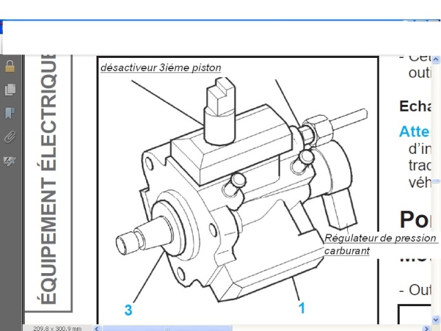

Le garagiste m'a dit qu'il a changé l'electrovanne, je pense qu'il voulez parler du regulateur de pression sur la pompe sinon je voie pas quoi a l'electrovanne correspond
Pour le Diag c'est pas avant 5 jours mini.. y'a pas moyen de tester la pompe autrement ?
DocteurJ
Age: 32
Inscrit le: 16 Avr 2016
Messages: 15
MessagePosté le: 23 04 2016 1:07    Sujet du message: R&eacutepondre en citant
C'est ca
pompe_11.jpg, 68.79 KB
Vues 930 fois

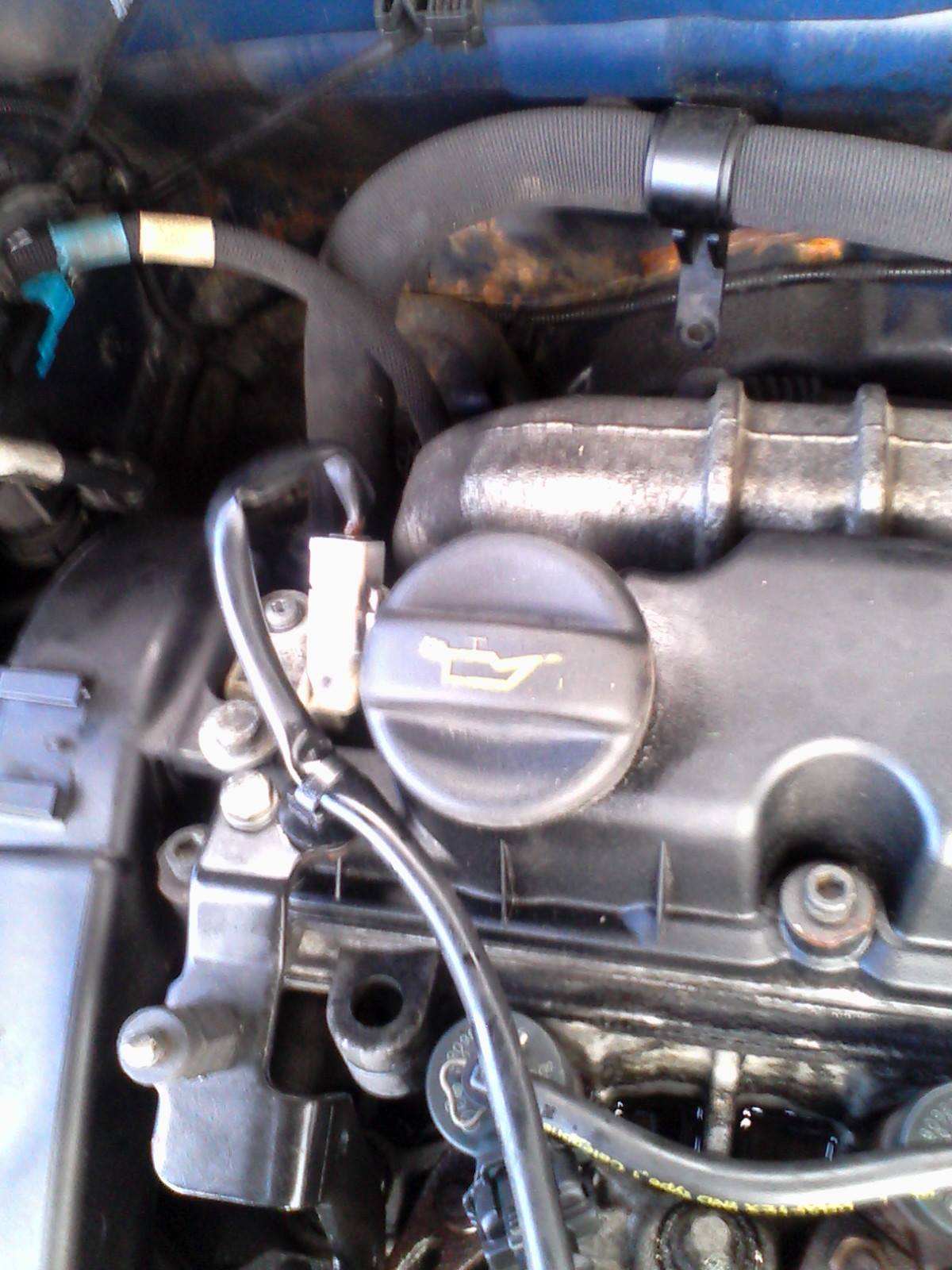

MessagePosté le: 23 04 2016 17:59    Sujet du message: R&eacutepondre en citant
Avec des photos ça sera plus facile
Voila pour moi c'est ça le Capteur PMH / Arbre a canne
13072012_10209879028356022_2145360419_o.jpg, 172.13 KB
Vues 869 fois
fabueno
Age: 34
Inscrit le: 27 Jan 2011
Messages: 19941
MessagePosté le: 23 04 2016 18:04    Sujet du message: R&eacutepondre en citant
oui ça ma l'air d'etre ça. Je sais que si tu a un soucis avec ton moteur ne va pas démarrer car le calculateur ne sera pas la position de celui ci.
