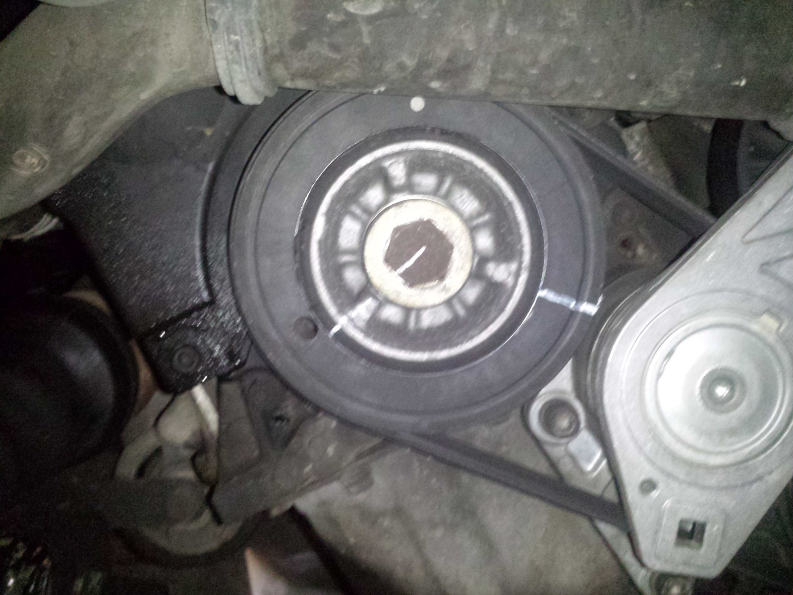

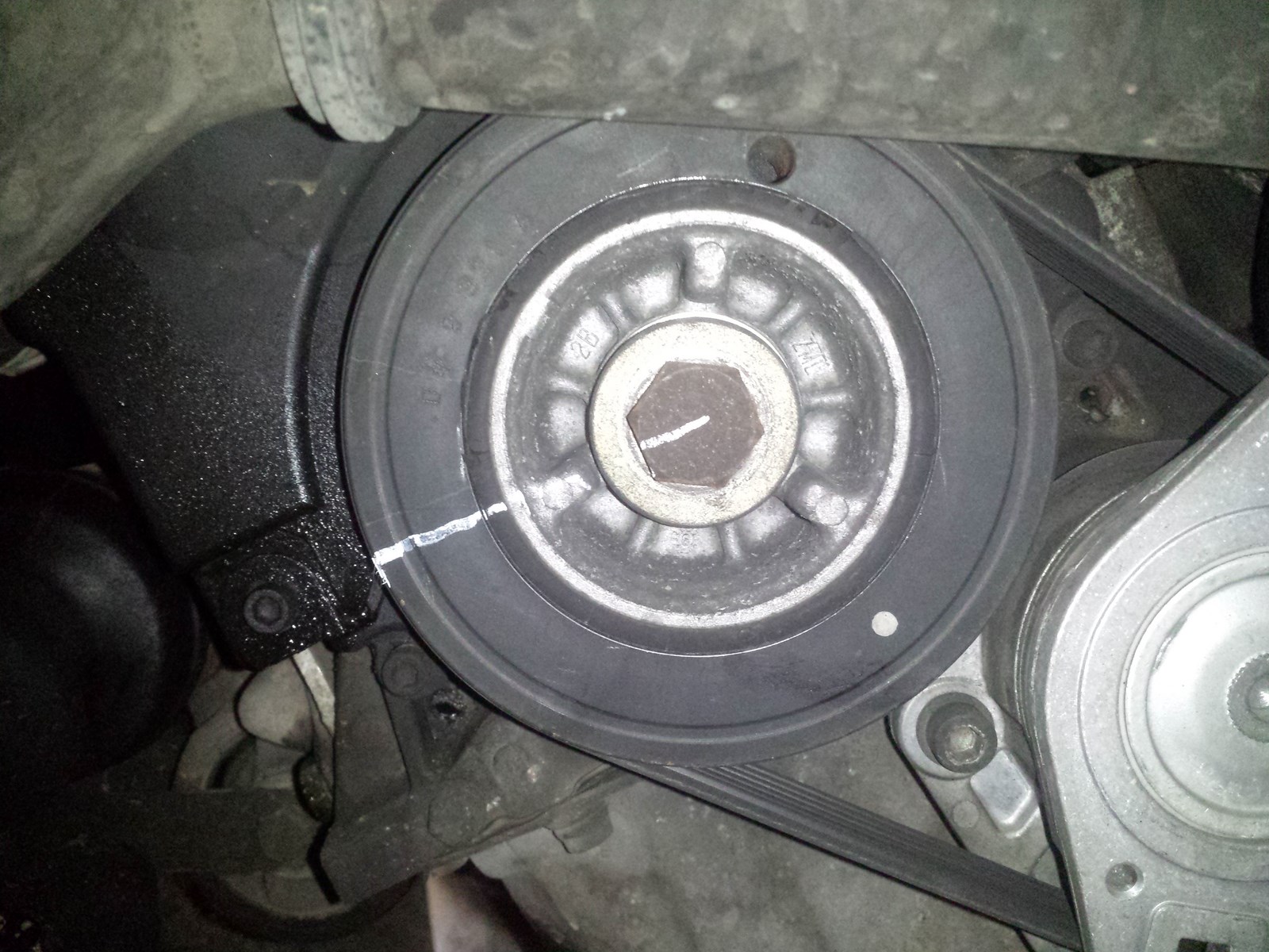

Bonjour à tous
J'ai tracé un trait sur la poulie aujourd'hui et démarré le moteur, résultat le trait s'est complètement décalé, donc poulie HS
J'espère que c'est seulement la poulie et pas l'alternateur mais ça me conforte dans mon idée de base
(a froid le caoutchouc de la poulie n’adhére pas et a chaud oui, donc l'alternateur refonctionne au bout de 5 minutes).
j'en reviens donc a mes questions du premier post:
l'outil Facom d86 pour bloquer le volant moteur est il compatible avec le xu7jp4 ?
Quel modèle de poulie prendre ? sur Oscaro il y a plusieurs modèles différents allant de 60 a 140 euros
et Quelle clé je dois me servir pour détendre la courroie ? j'ai mesuré le carré au Pied a coulisse je trouve 9.6 mm, ça existe dans le commerce ça ?
avant
2016-02-29 16.17.32 [1600x1200].jpg, 372.41 KB
Vues 318 fois
avant
après
2016-02-29 16.19.13 [1600x1200].jpg, 319.29 KB
Vues 310 fois
après
