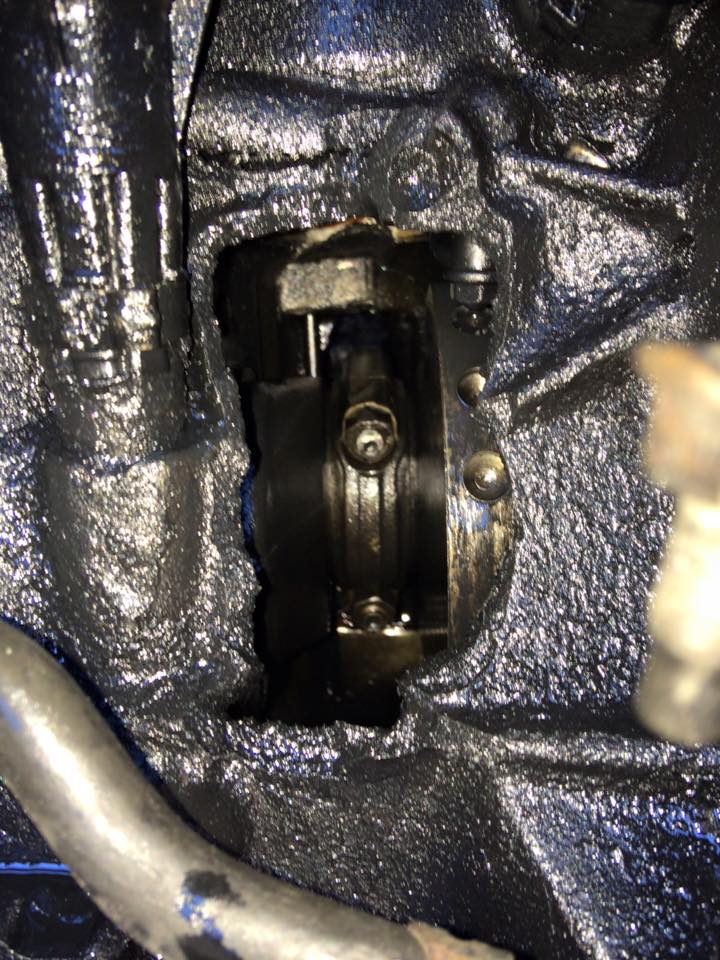

bonjour ,
voila j ai une 306 1.9TD 92 ch de 1999 qui a 240 000km
mon moteur ma laché la bielle a traversé le bloc moteur des de coter
j aimerais savoir si je peut monté un moteur 2.0 hdi 90 ch de 306 ou un moteur 2.1 TD de 406 ou autre sur ma 306
voila se qui arrive a trop poussé ses rapport en 2eme a 90km on ma di que cela ete a cause de sa
12122957_10204837782415938_9080257484664551009_n.jpg, 133.43 KB
Vues 285 fois

Saches que si tu fais un SWAP avec un autre moteur que le tiens (1.9TD donc), ta voiture ne sera plus homologuée. C'est un risque pour le contrôle technique. Mais si tu y tiens vraiment, tu peux mettre un DW10, rien ne t'en empêche, à part la loi.
MessagePosté le: 24 11 2015 8:21    Sujet du message: R&eacutepondre en citant
Tu es une des nombreuses victimes du fameux moteur DHY avec ses bielles baladeuses,si tu veux être tranquille mets un moteur D8A qui est une version du 1.9TD avec des bielles solides.

MessagePosté le: 24 11 2015 16:24    Sujet du message: R&eacutepondre en citant
DW8=1.9D (71hp)
DHY=1.9TD (90hp) Defaut: Bielles foireuses
D8A=1.9TD (92hp) Sans les défauts du DHY
D10=2.0HDI
MessagePosté le: 24 11 2015 21:00    Sujet du message: R&eacutepondre en citant
messiah93 a écrit:
DW8=1.9D (71hp)
D10=2.0HDI
Il y a aussi le DHX que l'on trouve sur certaines xantia TD,il a le même défaut que les DHY.
Le 2.0HDI c'est le DW10TD,la version avec échangeur c'est le DW10TED.
Sur nos 306 on trouve le D9B,communément appelé XUD9,ce moteur est plus ancien que le DW8.
En clair si on veut qu'un DHY soit fiable on lui met des bielles de D8A.

Ouais en fait met un bloc RHY ce sera plus simple
MessagePosté le: 24 11 2015 21:08    Sujet du message: R&eacutepondre en citant
Le plus simple c'est de mettre un D8A,c'est la version fiable du 1.9TD.
Ce n'est pas la première fois que l'on parle de ce problème,quelques années en arrière on parlait des problèmes de bielles des DHY.

Messages: 18825
MessagePosté le: 25 11 2015 9:38    Sujet du message: R&eacutepondre en citant
oublie de monté un 2.0 hdi . sinon faut changé ton réservoir pour installé la pompe haute préssion . de plus tu devras reprendre cardan boite berceau si le support ne tombe pas au bon endroit ... cela va vite te revenir bien chere .
prend un 1.9L TD puis basta

MessagePosté le: 27 11 2015 15:02    Sujet du message: R&eacutepondre en citant
Je pense que quelque soit le moteur que tu vas mettre, si tu refais le coup de pousser la seconde jusqu'à 90km/h, tu couleras une bielle. Quelle idée pour un diesel! 60 maxi en seconde (et encore!). 4300tr pour le TD pas plus, ça sert à rien au delà, tu ne trouveras plus les chevaux. Au delà la courbe de puissance s'écroule.

MessagePosté le: 27 11 2015 15:09    Sujet du message: R&eacutepondre en citant
Je ne pense pas que l'on coule une bielle en tirant dans un moteur, bien au contraire étant donné qu'on augmente la pression donc passage de l'huile par tous les orifices de lubrification. Mais c'est un problème récurent sur ces moteurs les bielles cassées, c'est leurs fabrications qui font défaut. Sinon j'aurais déjà coulé des bielles quelques fois vu que je pousse mon 1.9D jusque 5000Tr/min parfois pour pouvoir monter la côte à 21% et passer la deuxième juste en bas de chez moi

Notre ami est quand même un violent,avec ma boite 4 en 2 a 5000 tr je suis vers les 76 km/h,en 3 je suis a 125 km/h,en clair il pousse la 2 a 90 en 2,au lieu de mettre une 3eme,un pote a flingué un moteur de poids lourd a cause d'un surrégime,je lui avais pourtant dit de faire gaffe,un poids lourd ce n'est pas un essence.
Il est au delà de la limite de la boite,une chance que la boite supporte.

Je pense qu'il disait ça façon de parler, un 1.9TD ne peut pas monter à 90 en 2ème, c'est impossible en accélération, le max à 5000 c'est 70-75km/h avec cette boite.. Après 5000 ça donne plus rien, on peut pas monter plus haut
