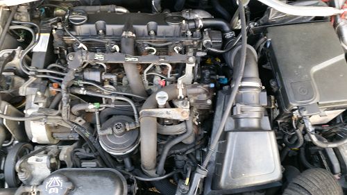

Le commencement
20150524_112825.jpg, 32.84 KB
Vues 146 fois

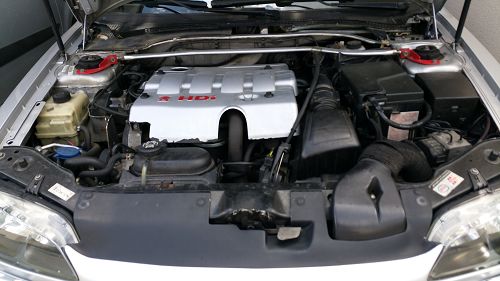

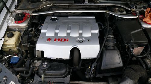

Le commencement
J'ai retirer l'insonorisant moteur pour gagner en place
20150524_113158.jpg, 40.96 KB
Vues 151 fois

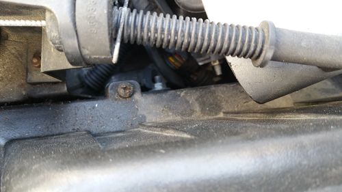

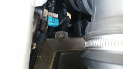

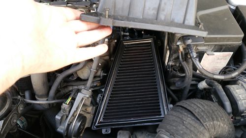

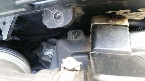

Puis attaquer les vis de fixations se trouvant autour du couvercle supérieur de la boite à air d'origine
20150524_112840.jpg, 25.75 KB
Vues 136 fois
20150524_112846.jpg, 16.08 KB
Vues 135 fois
20150524_112854.jpg, 25.62 KB
Vues 144 fois

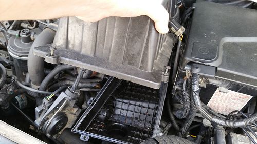

les vis restent en place sur leurs supports
on soulève le couvercle et nous apercevons le précieux
20150524_113329.jpg, 29.9 KB
Vues 144 fois
les vis restent en place sur leurs supports <br /><br />on soulève le couvercle et nous apercevons le précieux

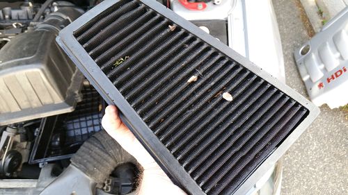

Le sortir de son logement
20150524_113354.jpg, 42.35 KB
Vues 132 fois

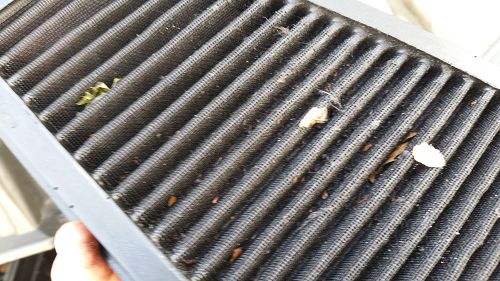

Ah ouais quand même, à peine 10 000 Kms
20150524_113400.jpg, 48.01 KB
Vues 138 fois

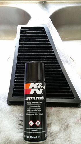

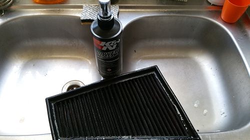

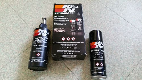

Personnellement le choix du kit d'entretien c'est porté sur la marque K et N
Libre à vous de choisir votre marque
20150524_115042.jpg, 36.19 KB
Vues 156 fois
Personnellement le choix du kit d'entretien c'est porté sur la marque K et N<br /><br />Libre à vous de choisir votre marque

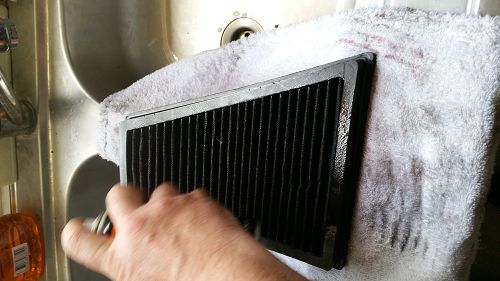

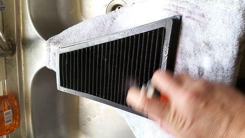

Première étape, on passe un coup de soufflette pour retirer le plus gros des impuretés
Puis on vaporise le nettoyant, et il faut le laisser agir environ 10 minutes
Si il est vraiment sale, le laisser tremper avec le nettoyant dans un réceptacle
Puis
20150524_115937.jpg, 25.62 KB
Vues 132 fois
Première étape, on passe un coup de soufflette pour retirer le plus gros des impuretés  <br /><br />Puis on vaporise le nettoyant, et il faut le laisser agir environ 10 minutes <br /><br />Si il est vraiment sale, le laisser tremper avec le nettoyant dans un réceptacle<br /><br />Puis

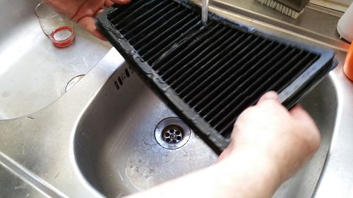

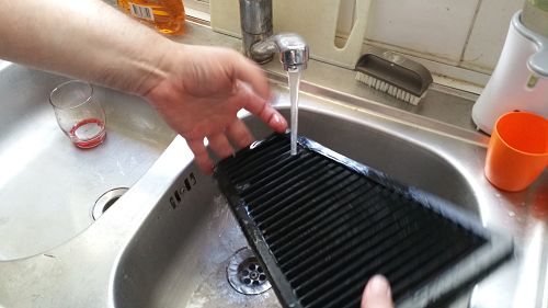

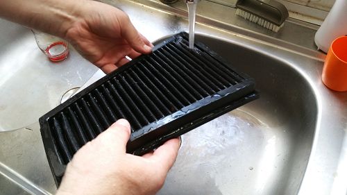

Au bout des dix minutes
Le rincer à l'eau clair
20150524_122507.jpg, 25.4 KB
Vues 133 fois
Au bout des dix minutes<br /><br />Le rincer à l'eau clair
20150524_122511.jpg, 27.03 KB
Vues 128 fois
20150524_122515.jpg, 28.01 KB
Vues 129 fois

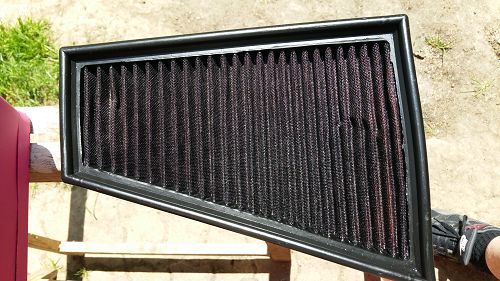

Avant de passer à l'étape suivante, bien le laisser sécher
Là j'ai profiter d'une belle journée chaude et ensoleillé pour le mettre dehors sous la pergola
20150524_122931.jpg, 46.74 KB
Vues 146 fois
Avant de passer à l'étape suivante, bien le laisser sécher<br />Là j'ai profiter d'une belle journée chaude et ensoleillé pour le mettre dehors sous la pergola

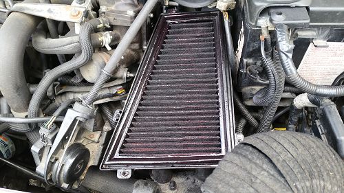

Avant la réintégration du filtre à air dans son logement, j'ai nettoyé la partie basse de la boite à air
20150524_124005.jpg, 38.06 KB
Vues 141 fois
Mise en place du filtre à air
20150524_124336.jpg, 49.31 KB
Vues 137 fois

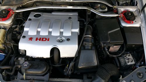

On replace l’insonorisant moteur
20150524_125711.jpg, 32.63 KB
Vues 129 fois

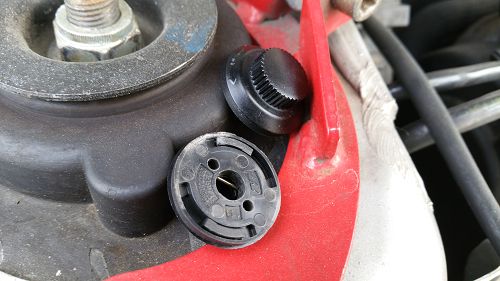

Attention aux prisonniers, fragile ces petites choses là
20150524_125721.jpg, 30.93 KB
Vues 138 fois
Démarrez et voilà c'est finis
Il faut tabler sur environ 30 minutes de travail si vous suivez cette technique
20150524_125826.jpg, 32.53 KB
Vues 146 fois
Démarrez et voilà c'est finis<br /><br />Il faut tabler sur environ 30 minutes de travail si vous suivez cette technique
